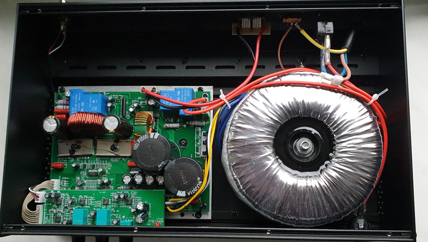

von Εrnst B. (ernst)
Es gibt da ja ein Bild vom Verstärker-Innenleben, das linke Relais
könnte das für den Ausgang sein.
Ich les da "AFE BT90-SS-124DM"
wenn ich die Anleitung zum Verstärker lese, wird klar, daß da relativ
lange große Ströme fließen werden an 2 Ohm Impedanz.
Schon vor mehr als 30 Jahren gab es ganz billig für die Nebellampen am
Auto diese 25A-KFZ-Relais. Darunter würde ich es nicht versuchen, wenn
es halten soll. Es müssen keine KFZ-Relais sein, aber ich wollte die
Größenordnug verdeutlichen.

von Timo B. (diplomator)
Ok danke, das ist ein 20A Relais dann  sollte ein 20A Relais ja
ebenfalls reichen.
