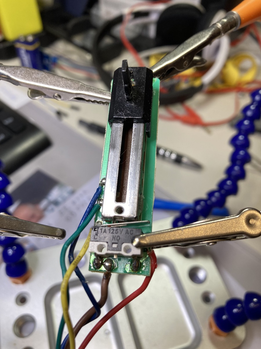

Hallo liebes Forum. Ich habe hier eine Lampe zur Reparatur. Mit dem Schieberegler wird die Helligkeit der LED geregelt. Leider flackert das Licht beim verschieben des Hebels. normalerweise würde ich einen neuen Schieberegler ein löten, aber der Aufwand übersteigt den Wert der Lampe. Wie wäre dann die richtige Vorgehensweise mit Kontakt 60 oder ähnlichem? Gruß Thomas.

Meistens sind die Potis mit einem Fett wie Vaseline geschmiert, das auch als Staubbinder arbeitet. Den wäscht man aus, ist in Waschbenzin löslich, dann ist auch der Staub ausgewaschen, dann bringt man neues Fett ein.
Kontaktspray ist Quatsch, obwohl da auch Heptan/Oktan drin ist.

Du hast Recht, es ist mit Vaseline o.ä eingesifft. Bin mir aber nicht sicher, ob das Zeug auch auf der Kontaktbahn ist. Ich meine hier mal gelesen zu haben, dass man das mit zwei verschiedenen Produkten der Kontakt Chemie wieder hinbekommt.

TESLANOL t6 'OSZILLIN' reinsprayen und mehrfach schieben. Damit habe ich, auch dauerhaft, beste Erfahrungen! ...falls die Bahn an den kritischen Stellen noch nicht durchgerieben ist!

Genau so ist es: Mit Kontakt 60 reinigen und dann (wichtig! ) mit Kontakt WL den gelösten Dreck rausspülen, sonst gubbelt alles wieder zusammen und ist schlimmer als vorher

Vor der Spray Ära gingen auch schon Potis kaputt. Zieh mit einer kleinen Spritze Isopropanol oder Spiritus auf und spüle damit das Poti aus, bis kein Siff mehr kommt. Bei Waschbenzin wäre ich vorsichtig, das kann auch Plastikteile anlösen. Nach dem Auswaschen fettet man die Bahn dann mit einem Tropfen Nähmaschinenöl, damit das trockene Poti nicht kratzt und springt. Falls das Poti gekapselt ist, das man nicht rankommt, kann man auch vorsichtig ein kleines Loch bohren. Dabei aber einerseits keine Späne reinfallen lassen und andererseits nix im Inneren beschädigen.

Manfred hat Recht. Neues Poti ist mit Abstand die beste und sicherste Option, die ich zweifelhaften Versuchen mit Spray immer vorziehe. Vergleiche mal die Preise vom Poti und den Sprays, Du wirst Dich wundern.
Ich hatte vor einem Jahr leider die Situation mit zwei kratzenden Potis an einem 30 Jahre alten japanischen Verstärker, für die kein Ersatz erhältlich ist und die derart verbaut waren, dass ein Auslöten und Auseinanderbau der Potis ein zu großes Risiko waren. Also Spray. Bei einem Poti verschwand das Kratzen (aber für wie lange?), auf dem anderen Poti war es dann immerhin fast unhörbar, aber nicht ganz weg.
Hier sieht es so aus, als wenn der TO mit Waschbenzin und einem Q-Tip die Widerstandsbahn reinigen könnte. Beste Lösung ist meiner Meinung nach trotzdem ein neues Poti.

Du hast gesehen, dass es ein etwas spezielles Poti mit Schalter ist?

Ich würde am liebsten auch ein neues Poti einbauen, aber das ist nicht beschriftet und ich weiß nicht mit welchen Begriffen ich bei den Händlern suchen muss.
