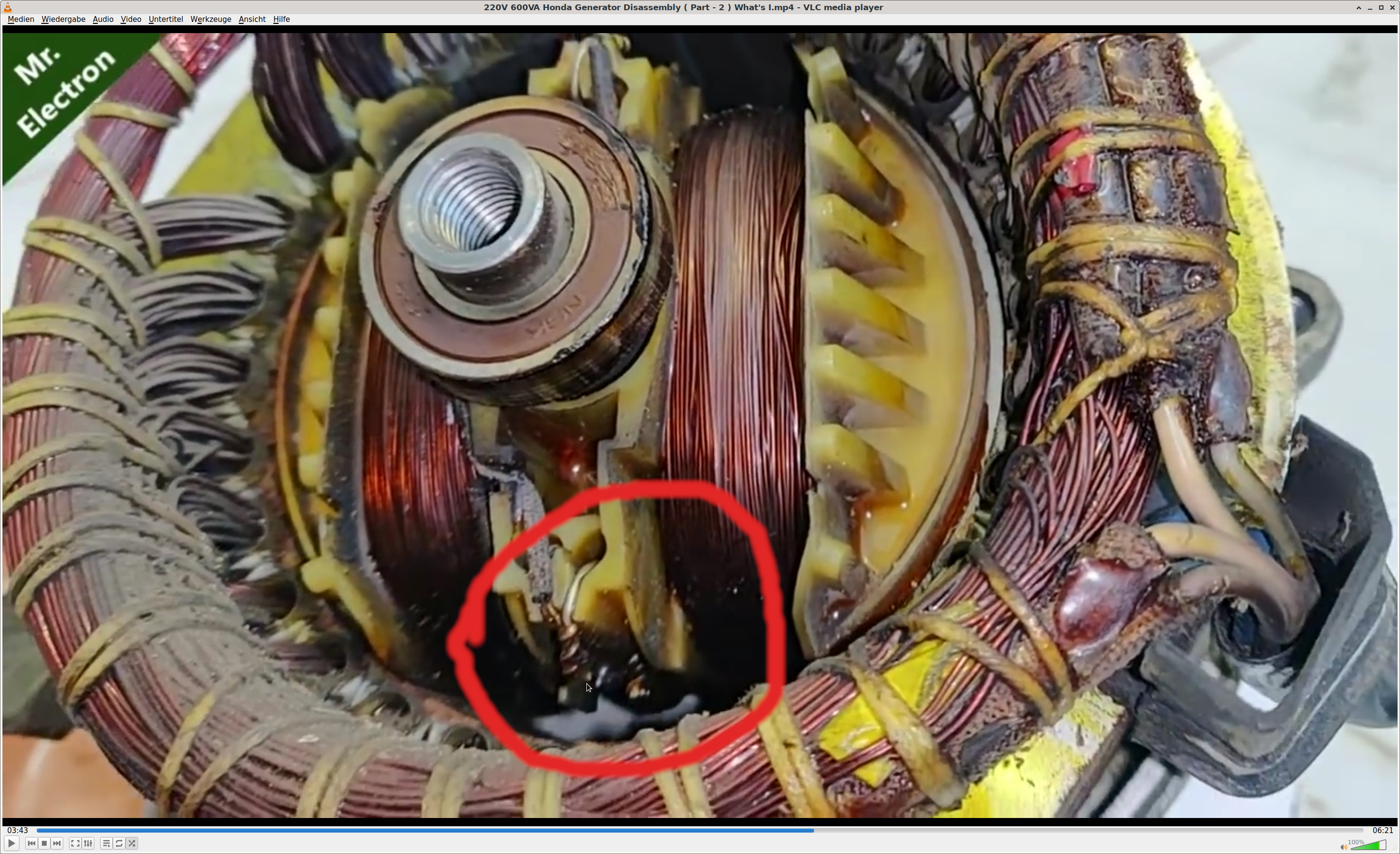

Neulich habe ich einen Honda EM650 vom Sperrmüll gerettet. Stabiles Teil aus den 80iger Jahren. Beim Zerlegen und wieder zusammbauen ist mir aufgefallen, dass dieser gar keine richtige Erregerregelung (rrrrrr;-)) hat, sondern nur eine kurzgeschlossene Spule auf dem Rotor, mit einem kleinen Hilfsmagnet im Rotor versenkt. Jetzt bin ich erst mal etwas verwirrt, noch nie gesehen, weil das ja wohl eine total simple Art ist, einen Generator zu bauen. Die meisten Defekte treten ja in der Erregung auf. Das ist hier quasi Wartungsfrei. Gibt es hierfür einen Fachausdruck? Warum baut man eine externe Erregung?
https://www.youtube.com/watch?v=oa7QPJ8eL0Q
Was ist der Nachteil von dieser einfacheren Art des Generators?
PS: Er schnurrt wie ein Neuer.

Der Anker ist bestimmt mit einer Diode kurzgeschlossen. Am Anfang sind Flussänderungen des Permanentmagnetfeldes durch die Außenpole, welche eine Wechselspannung induzieren, die gleichgerichtet wird und den (später lastabhängigen) Erregerstrom bilden. Das geht im Extremfall, bis der Anker in die Sättigung geht.
Edit: Bild angehängt
