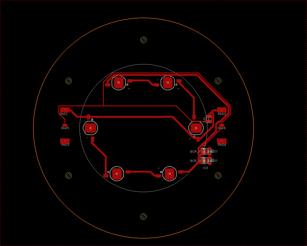

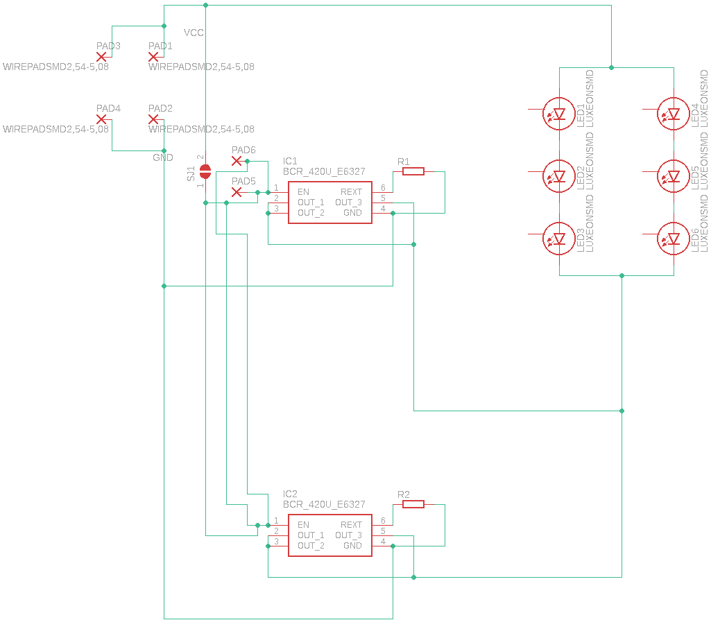

Hallo alle miteinander,
ich habe vor einer weile eine Platine erstellt welche ich zur ausleuchtung eines 3D Drucker Gehäuses verwendet habe. Jetzt habe ich überlegt, dass ich die Platine auch als normale Lampe bzw. als Taschenlampe benutzen könnte, da 6 x 1W Led´s definitiv heller als die Handy Taschenlampe ist.
So Eigentliches Problem Jetzt;) :
Wenn ich die Platine mit 12V Betreibe Zieht die ganze Platine etwa 350mA mit Externem Widerstand von 2 Ohm. Was die theoretische hälfte wäre wenn beide Treiber (350mA pro Treiber also 700mA)ausgeben würden.
Die Led´s könnten allerdings bei 3,4v 500mA.
Aus dem Datenblatt des Led Treibers gab es eine Schaltung wo zwei Treiber Parallel geschalten werden um den Strom zu erhöhen.
Auch nur 3 Led´s auf der Platine zu lassen bringt nur das Ergebnis das die hälfte des maximalen Stroms der Treiber benutzt wird (etwa 180mA)
Die Led´s sollten auch genug spannung haben mit 3,2v-3,3v.
Ich denke auch nicht das es an den Led´s aus irgendeinem grund liegt, da wenn man drei in reihe lötet und dann 12v drauf gibt die sehr gerne bis zu 1,4 Ampere ziehen ( Ohnre jegliche vorwiderstände oder treiber).
Ich wäre über tips sehr erfreut. Ich nehm die Platine mal auch noch in meinen Ausbildungsbetrieb mit und geb hier ein Update falls ich so eine Lösung finde.
Schonmal Danke Für alle Lösungsvorschläge :)
OP #7530366
An das habe ich nicht ganz gedacht aber es hat mich schon gewundert, dass die Diagramme nur bis 160mA maximal gehen. Wieso steht dann bei figure 7, eine 350mA verschaltung wenn man das mit dem Treiber in Wirklichkeit garnicht erreichen kann?
