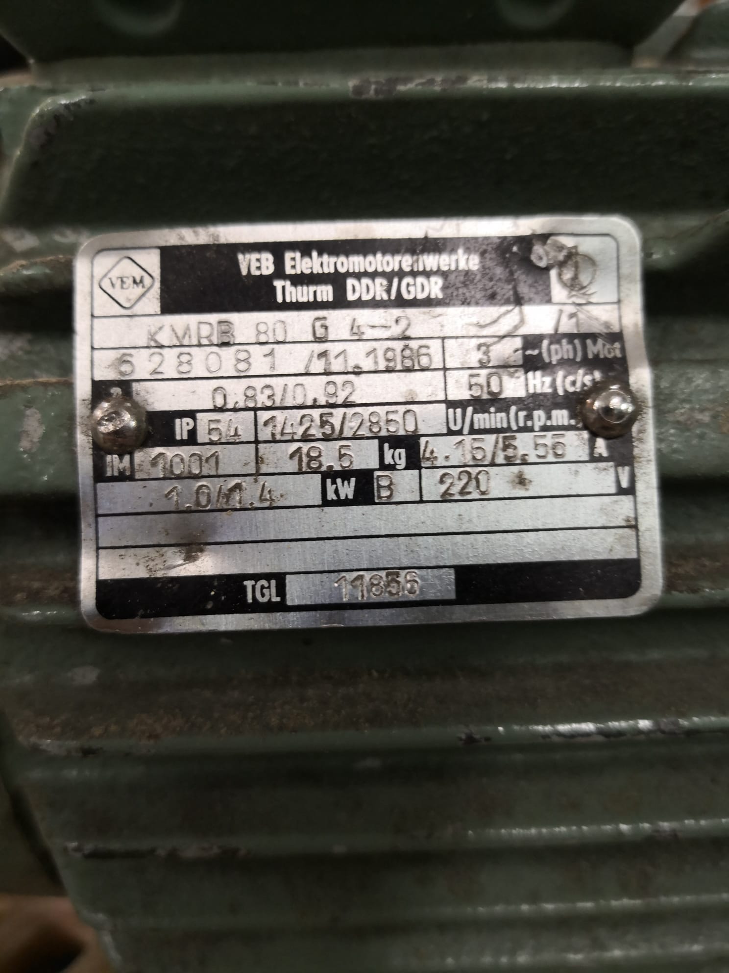

Hab da einen älteren Motor denn ich gerne für den Betrieb eines kleinen
Drehbankes verwenden würde.
So angeschlossen hätt ich den laufen tut der auch ABER der wird warm.
Da drängte sich die Frage auf wieso wird der warm/heiss?
Es ist auf dem Typenschild vermerkt das es ein 220V sein soll.
Jedoch mit 3 Phasen... Nein es ist kein Kondensator verbaut.
Was muss denn erledigt werden das der Motor nicht heiss läuft?
Ja Ventilator hat er verbaut, muss jedoch anmerken das der Motor in
einem geschlossenen Gehäuse verbaut ist, was nicht gerade für eine
starke Kühlung sorgt.
Danke für ein positives Feedback
Grüsse Martin
https://shop.pagus.eu/E-Motoren-u-Antriebe/Drehstrommotoren/bis-11-kW/Elektromotor-1-5-kW-1400-U-min::19032.html
Auf dem Typenschild hier steht "220/380V"
Soll das Stern/Dreieckschaltung heißen?
https://de.wikipedia.org/wiki/Steinmetzschaltung
"Ersatzteil für Fräsmaschine AUERBACH FU 250 x 1000 "
vielleicht gibt es da genaueres

Und der Motor ist polumschaltbar! Da gibts es nicht die übliche
Stern/Dreieckschaltung.
grün/gelb bedeutet gefährlich, nicht anfassen. Hat hier jedenfalls
jemand mal behauptet. In der Not frisst der Teufel Fliegen.
> polumschaltbar
woran sieht man das?
von Volker B. (Firma: L-E-A) (vobs)
Christoph db1uq K. schrieb:
>> polumschaltbar
2 Drehzahlen auf dem Typschild.
Grüßle,
Volker

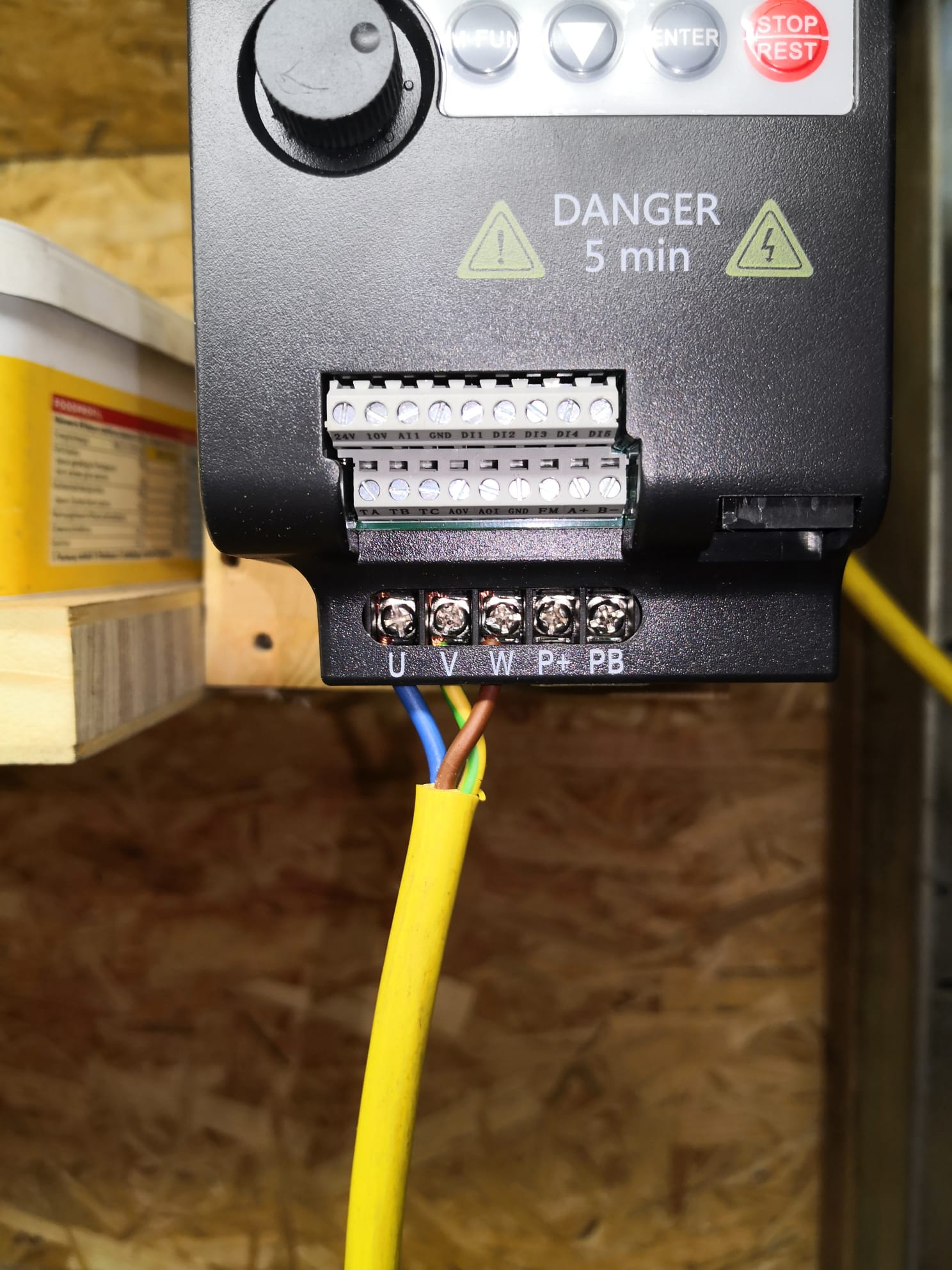

von Funkenschlosser K. (goalgetter)
Stern Brücke raus und ordentlich abklemmen. Ein 4x1,5 in geschirmt ist
wohl das mindestes was drin sein sollte.

Das umwickeln der Bolzen auf dem Klemmbrett mit Litze (ohne Kabelschuhe)
spricht auch von höchster Qualität

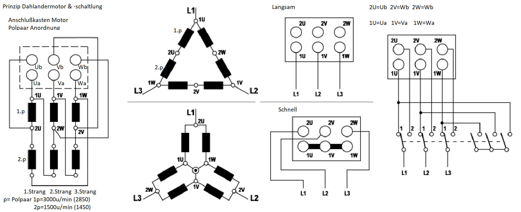

von Kristian T. (Firma: Horizontal & Vertikal Lift) (fehlerteufel)
Dieter W. schrieb:
> Bei Dahlanderschaltung findet man auf dem Typschild auch (fast) immer
> das Dreieck / Doppelstern Symbol.
> Und nicht auf die Idee kommen den Motor an Drehstrom Netzspannung
> anzuschließen - der verträgt nur 230V, also ideal für einen FU mit 230V
> Einphasen Netzanschluss.
da waren Prägestempel für das Typenschild nicht verfügbar. Sonst war
früher ein Klemmplan auf der Innenseite vom Deckel geklebt.
Ändere die Anschlußbelegung wie schon erwähnt, dann sollte die
Wärmeentwicklung und Drehzahl im normalen Bereich sein. Zum Verständnis
ist noch Grafik im Anhang.
Zur Kontrolle der Drehzahl kannst du noch Tachometer (Drehzahlmessgerät)
benutzen.
z.B
https://www.amazon.de/Peak-Tech-2795-Geschwindigkeits-Automatische/dp/B006EIS3RO
von Götz R. (darfnurdiefolgendenz)
Sehr schöne Grafik, kleb ich mir doch glatt an die Wand, falls mal ...
Aaaber: Heißt .png - ist jedoch .webp
Webp wird von einigen anderen Anwendungen leider zurückgewiesen. Wie
kann ich png oder jpg draus machen?
