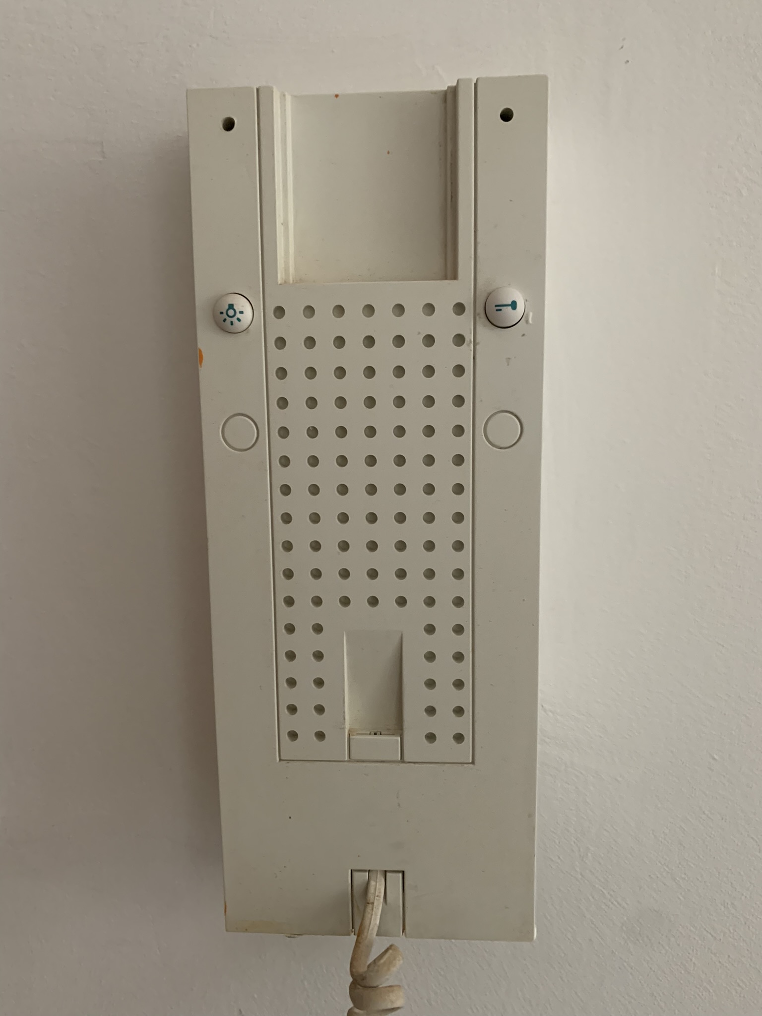

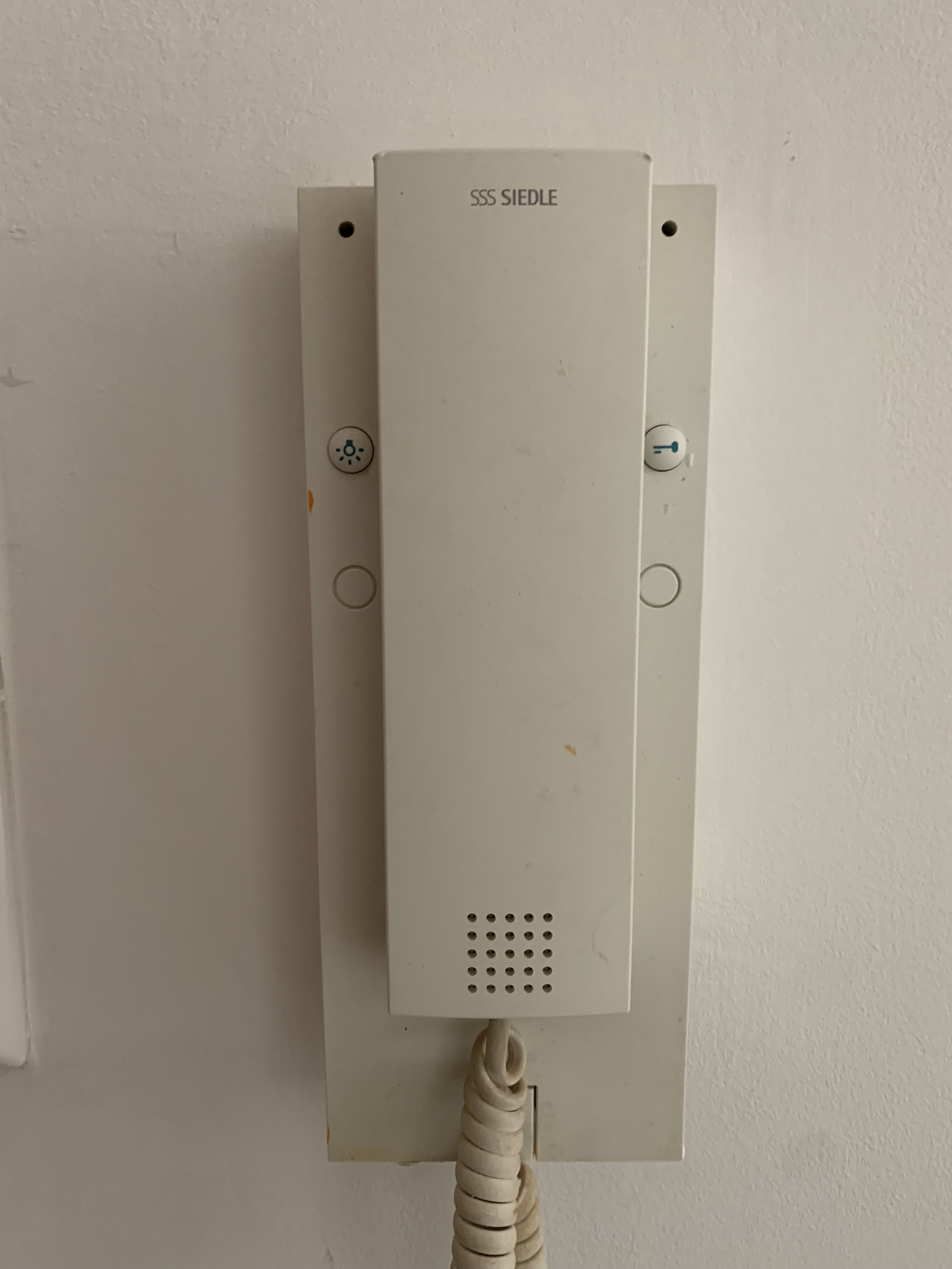

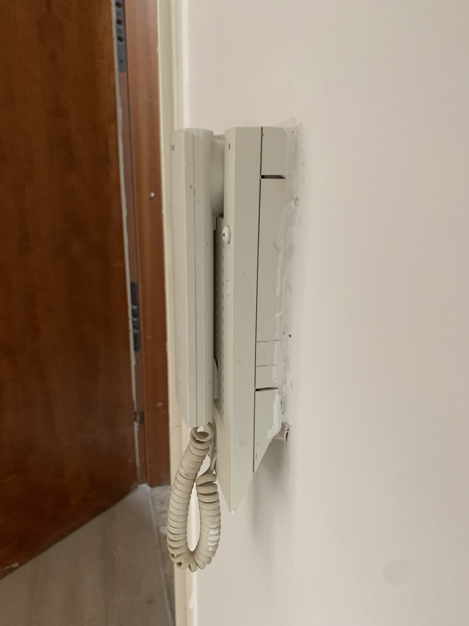

Guten Tag allerseits!
Ich möchte mein Siedle-Haustelefon gerne um einen Nuki Opener oder auch
durch RING Opener erweitern.
Nun habe ich keinerlei Ahnung welches Model bei mir hängt, noch wie ich
es überhaupt geöffnet bekomme. (Photos hab ich als Anhang hochgeladen)
Kann mir jemand helfen mit der Model-Nummer oder gar einer
Bedienungsanleitung (PDF). Vielleicht weiß auch jemand etwas über die
Kompatibilität mit oben genannten Opener-Modulen?
Vielen Dank für die Hilfe !!!
LG, Andy
von Harald K. (kirnbichler)
Andreas S. schrieb:
> noch wie ich es überhaupt geöffnet bekomme
Nahe der Oberkante sind rechts und links von der Höreraufnahme zwei
Löcher zu sehen. Da gleichzeitig einen passenden Schraubenzieher o.ä.
reinstecken, nicht dran drehen, und das Vorderteil nach vorne abziehen.
Worauf man mit dem Schraubenzieher drückt, kann man auf diesem Bild hier
sehen:
https://images.gutefrage.net/media/fragen/bilder/wie-kann-ich-meine-tuersprechanlage-von-siedle-1990-anbauen/0_full.jpg

von Dietrich L. (dietrichl)
Dietrich L. schrieb:
> Ich denke, das ist das HTA 711
Ich sehe gerade, es könnte auch ein HTS 711 sein. Und dann gibt es noch
Varianten mit einer weiteren Ziffer hinten dran (-X). Was auch immer die
Unterschiede sind...
von Michael L. (nanu)
Ralph B. schrieb:
> Ich meine mich zu erinnern, das es sich um die Siedle 601 handelt.
HTS-711
beim -0 ist die Klingellautstärke nicht regelbar, -01 hat ein auf der
Platine ein Poti/Trimmer
von Matthias B. (turboholics)
Hi!
Die Telefone sollten ganz doofe Dinger sein. 12V rein, 3 Adern zwischen
Innen- und Außenstelle fürs Gespräch, 2 A9dern Türöffner.
Wie deine Ring Dinger angeschlossen werden, musst du dann selber
schauen. Dazu hab ich keinen Schaltplan im Kopf.
Nachtrag: hab mir den Nuki Schaltplan mal angeguckt. Sehr intelligent,
die Adern für den Türöffner über das Außengerät zu führen. Das hau' ich
mit nem Hammer runter, halte die passenden Adern zusammen und die Tür
ist offen... .
