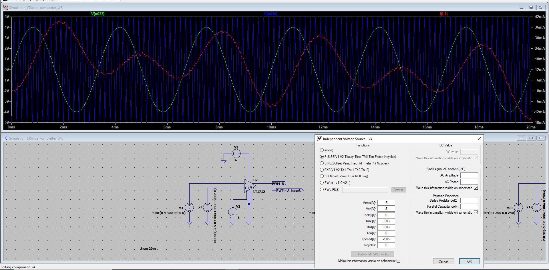

Ich bin gerade dabei eine Sinus PWM zu generieren. Dabei möchte ich ein
Dreiecksignal mit einem Sinussignal mittels eines Komparators
vergleichen.
Jetzt würde ich ganz gerne die Frequenz des Dreiecksignals erhöhen, aber
ich habe dabei etwas Schwierigkeiten.
Ich habe jetzt hier die Periodendauer auf 200ns, sowie die rise- und
fall-time auf 100us gesetzt. Wie kann ein Signal viel schneller
ansteigen, als es sich wiederholt? Und warum genau muss die
Periodendauer mind. 200ns betragen, wenn ich diese rise- und fall-time
wähle? Kann mir das jemand genauer erläutern?
In einem anderen Beitrag habe ich diese Information her, allerdings
keine genaue Erklärung dazu finden können, warum bei einer rise- und
fall-time von 100us die Periodendauer Tperiod = 200ns sein muss.
Mindestens.
Die Periodendauer von 200ns würde ja einer Frequenz des Dreiecksignals
von f = 1/T = 1/200ns = 5MHz entsprechen... das klingt so utopisch hoch.
Vielleicht kann mir jemand mit meinem Verständnis auf die Sprünge
helfen.
Danke euch!

Generell ist tperiod=toff+trise+ton+tfall
und für Parameter die auf Null gesetzt werden, nimmt SPICE intern
bestimmte (dynamische) Standardwerte an.
Im Expanded Output Log sieht man dann die verwendeten Korrekturen/Werte.
tperiod kann also nie kleiner als beispielsweise trise sein!

In dem anderen Thread wurde bereits geschrieben, dass es ein Tippfehler
war. Logischerweise ist 100µs(rise) + 100µs(fall) = 200µs(period)
von Jens G. (jensig)
Und selbst wenn wir 200ns hätten, dann wird die rise/fall-Time alle
100ns abgewürgt, so daß daraus nur noch flaches Gezappel wird, welches
dann nur noch entsprechend dem Tastverhältnis moduliert wird, und die
komisch verzogene Sinuskurve ergibt.
von Bernd S. (bernds1)
> 100ns abgewürgt,
Niemand spricht hier von ns, sondern von µs, und zwar bei rise, fall und
period.

Es immer ganz nützlich wenn die Simulation mitgeliefert wird. Das
erleichtert die Fehlersuche.
mfg Klaus

Kann mir vielleicht noch einer sagen, wie groß das Frequenzverhältnis
zwischen Träger- und erzeugte Grundschwingung (maximal) sein darf?
mf = fs/f1
mit fs: Frequenz des Trägersignals
f1: Frequenz der zu erzeugten sinusförmigen Grundschwingung

Das Nyquist-Shannon-Theorem, oder kurz Abtasttheorem, besagt:
Wie lautet das Abtasttheorem?
Das grundlegende Prinzip des Abtasttheorems lautet wie folgt: Ein
kontinuierliches Signal kann dann genau rekonstruiert werden, wenn es
richtig abgetastet wird. Wichtig ist hierbei, dass die Abtastrate
mindestens das Doppelte der höchsten Frequenz des Signals beträgt.

Das hängt hauptsächlich vom Rekonstruktionsfilter ab. Faktor 20 ist ein
guter Anfang.
