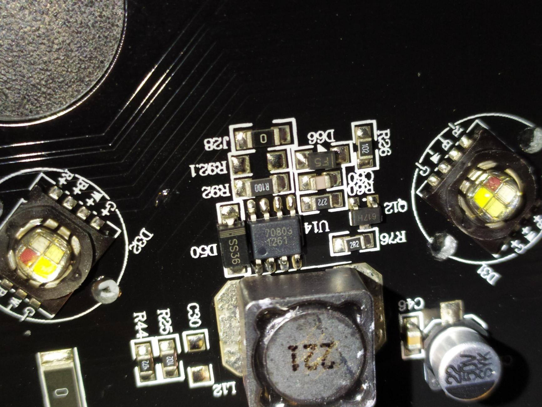

Ich bin auf der Suche nach einem IC, zu dem das Marking hier passt:
70803
1261

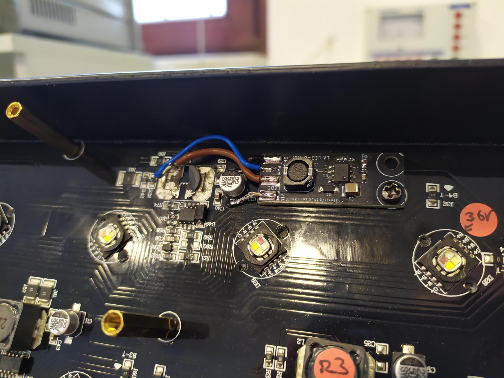

Ist ein Schaltregler im SO8-Gehäuse und wird in meiner Anwendung als
Konstantstromtreiber für LEDs verwendet.
Für Hinweise, um was für einen Regler es sich handeln kann, wäre ich
sehr dankbar.
Danke!

Könnte vielleicht ein VAS1261A sein.
Uh, sehr guter Hinweis! Pinout und Außenbeschaltung scheinen zu passen.
Vielen Dank, ich denke, das ist der Verdächtige!

Der ist es, ganz sicher.
Das hilft mir wirklich weiter, danke!
Jetzt muss ich nur noch einen davon auftreiben...

Sieht identisch mit OC5265 aus
https://jlcpcb.com/partdetail/OCX-OC5265/C879360
die 60V Version des nur 30V aushaltenden PT4115 oder des 40V/1A PAM2861.

Nichtmal das Gehäuse passt.
Ich habe es jetzt ein bisschen anders gelöst, weil Ersatz nicht
beschaffbar ist.
Dennoch Danke an alle Tippgeber. Durch den 1261 konnte ich immerhin den
LED-Strom und die Pinbelegung herausfinden und ein Ersatz-Board
anfertigen.
