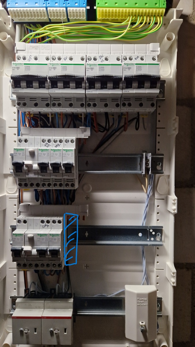

Zuhause möchte ich eine Steckdose neben das EDV Rack anbringen. Diese
möchte ich mit einem Leitungsschütz separat absichern. Im beigefügten
Bild habe ich die Stelle markiert, wo ich diesen Schütz einbauen möchte.
Nun suche ich einen geeigneten Leitungsschütz. Mit der Bezeichnung
SchneiderElectric C13 (steht auf dem alten Schütz) finde ich im WWW
nichts.
Unter dem folgenden Link habe ich mir den folgenden Typ ausgewählt:
https://www.elektro-material.ch/de/shop/leitungsschutzschalter-schneider-electric-clario-ic40-13a-c-1ln-6ka/p/va-1316915
1. Ich weiss nicht ob dieser mit dem bereits montierten System passt und
bin ein wenig überfordert mit Charakteristik A,B,C..., Ausschaltvermögen
etc.
2. Ist der ausgewählte LS für mein vorhaben passend? Diesen habe ich
ausgesucht nach mehreren gelesen Artikeln.
Vielen Dank für Euere Rückmeldung.

Standard ist ein B16 Automat.
Aber wie fährst du den an? Leider wurde da keine Phasenschiene benutzt.
Da brauchst du dann Kabel (10mm² z.B.) und Aderendhülsen und Zange.
Kannst und hast du das alles?
von Rüdiger B. (rbruns)
Das sind kombinierte FI/LS in 1 TE.
Doch: oberhalb des FI/LS.

Stimmt. Es sind ja RCBO. Was es aber für den TE nicht einfacher macht.

von Udo S. (urschmitt)
Der Link auf eine Schweizer Seite bringt mich zu der Vermutung dass die
Installation in der Schweiz hängt.
Du musst wissen was man dort darf und wie so ein Unterverteiler
auszusehen hat.
Zum Leitungsschutzschalter.
Was für ein LSS benötigt wird hängt davon ab was daran angeschlossen
wird.
In Deutschland ist der Standard für Steckdosen ein 13A oder 16A Typ B
LSS.
Ein Typ C nimmt man nur dort wo durch elektrische Maschinen oder
Netzteile mit hohem inrush Current ein zu großer Einschaltstromstoß
entsteht.
Wahrscheinlich solle auch in der Schweiz jeder Steckdosenstromkreis
zusätzlich mit einem FI (RCD) geschützt sein.
Bzgl. Verdrahtung:
Praktisch niemand fängt da noch mit Einzeladern und selbst crimpen an.
Man nimmt fertige Verdrahtungsbrücken in 6 oder 10mm².
Was man benötigt hängt davon ab wie die Unterverteilung selbst
abgesichert ist.
Bis 35A reichen 6mm² bis 64A 10mm².

Der im angegebenen Link gezeigte 13A Typ C LSS ist meines Erachtens kein
RCBO, eher ein 2poliges LSS der auch den N schaltet.

Im Link ja. Aber im Schrank? Ich kann die Bezeichnungen leider nicht
erkennen.
von Oliver R. (orb)
2polige LSS sind in der Schweiz üblich, daher die N-Klemme an allen
Automaten.
In der zweiten und dritten Reihe ist am ersten Automat ein
RCD-Zusatzmodul, erkennbar an der Prüftaste und dem Mitnehmer für den
LSS davor.
Ähnlich
https://www.se.com/in/en/product/A9N26581/vigi-xc60-earth-leakage-addon-block-2p-25a-ac-30ma/?%3Frange=61941-acti-9-vigi-for-xc60-c120&node=12368264056-addon-residual-current-devices&selected-node-id=12368264056
Kein 'echter' RCBO vorhanden.

von Andrew T. (marsufant)
Ok, ist die neuere Version des Herstellers.
> etc.
C13 ist das was in CH häufig vertreten ist - somit schon richtig.
Die Frage "zum vorhanden passend" solltest du per mail an den Webshop
den du ausgesucht hast stellen.
C13: Für Dein Vorhaben schon richtig.
Und BITTE die verbleibenden blanken Kupferteile nach Installation
nochmals isolieren. Ist immer so ärgerlich wenn man da mal unter
Spannung an der offenen Verteilung arbeiten muss und abrutscht --
Unfallgefahr ist gegeben.

Steve A. schrieb:
> Hallo Zusammen
Aus dem Bild kann ich nicht viel "sicher" erkennen.
Da kann man nur schlecht Aussagen machen.
Insgesamt erkenn ich keine "normale" Unterverteilung.
Also klar rekennbar den  RCD`S mit aufgelegter Steigleitung,
strukturiert zugeordnet die LS.
Was mich schon erheblich an der Ausführung des UV`s zweifeln läßt.
Ich frag mich:
Wo kommt die Zuleitung (Steigleitung) für den UV her?
Welchen Querschnitt hat der Schutzleiter/Erdungsleiter/Leiter zum
Fundamenterder?
Warum sind nur die Schutzleiter gemeinsam aufgelegt, aber nicht die
Neutralleiter?
Bei den UV hab ich den Eindruck da war kein ausgebildeter
Elektroinstallateur am Werk!
Dass es sich um eine Schweizer UV mit anderen Normen / Gesetzen handelt
hast du als ausgebildeter Elektroinstallatuer wohl übersehen.

Steve A. schrieb:
> Leitungsschütz
Schütz ? Das wäre ein kräftiges Relais. Wohl eher LSS Schutz.
Ja, Characteristik B ist passend. Und weil er vom selben Hersteller
stammt, passt er auch durch Phasenschiene.
Du musst wie in der Schweiz üblich vorgängig eine Installationsanzeige
einreichen und nach Abschluss der Arbeiten eine Fertigmeldung
sowie einen Sicherheitsnachweis erbringen
http://www.werkvorschriften-zentralschweiz.ch/formulare/index.htm
Du benötigst eine Installationsbewilligung.
Siehe Link: https://www.esti.admin.ch/de/esti-startseite
