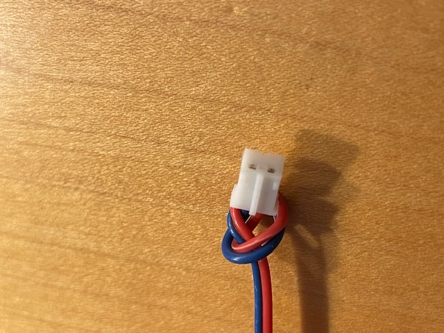

Was ist das für ein Stecker?
Abstand der Kontakte 2,54mm
von Vancouver (vancouver)
Kunststoffstecker, weiß, zwei Kontakte, Rastermaß 2.54mm,
vorpolungssicher, mit zweiadrigem Anschlusskabel, Adernfarbe rot und
blau.
Oder was meinst du mit "was für ein Stecker"?

Ich würde auf JST XH tippen
https://jst.de/product-family/show/184/xh

Bei XH sieht die Verpolsicherung anders aus.
Wenn der Pitch nicht 2,54mm, sondern 2mm wäre, passt das genau auf JST
PH.

Hast recht, der hat 2 Nasen und währe nur 2,5mm

Ich denke auch, dass der TE schlicht nicht gemessen, sondern geraten
hat.

Ich habe hier gerade solch einen Stecker an einem Lüfter. RM = 2mm.
