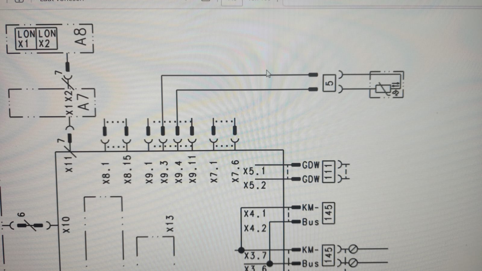

Moin,
mein Kollege hat bei einer Shelly Bastelei seine Heizungsstrg Vitodens 200 geschrottet. 230AC an den Eingang vom WWasser NTC, "irgendwie passiert". Ein Kerko und ein VDR sind hops gegangen, dabei auch die Leiterbahn - der Rest sieht gut aus, uC Pin scheint iO (soweit von außen zu messen und mit anderen NTC Eingängen vergleichbar, Diodentest etc). Habe Kerko ersetzt und Leitbahn geflickt, aber der Fühlerwert läuft von anfangs 58 langsam auf 0 (vermute Mittelwertfilter) und dann Störung.
Frage: Wird der Fühler als Widerstandstreiber betrieben, sprich müsste da zB 5V an Pin 4 anliegen (Pin 3 ist GND)? Wenn die fehlen, wäre das noch eine letzte Möglichkeit die Ursache zu suchen.
Danke, Klaus.
EDIT: Wurde gerade gemessen, am iO Eingang UND am defekten Eingang liegen ohne Sensor 5V, mit 1,8V an - ergo war es das auch nicht. Falls noch jmd einen Tip hat...aber dann wird wohl doch der uC Eingang hin sein - die Sensoren kann man nicht zufällig frei zuordnen im Servicemenü?
#7533528
Ich würde den Kerko vom RC Glied, Richtung Portpin ebenfalls tauschen, vielleicht ist der durchgeschlagen. Wert sollte unkritisch sein, dient nur zur Beruhigung der Messwerte. Ich würde es mit 1µ versuchen. Ansonsten mal eine LED als Zenerdiode missbrauchen, parallel zur LED ein 1K Poti und den Schleifer an den Portpin vom µC und gucken, ob er bei Einspeisung von Analogwerten noch was tut.
