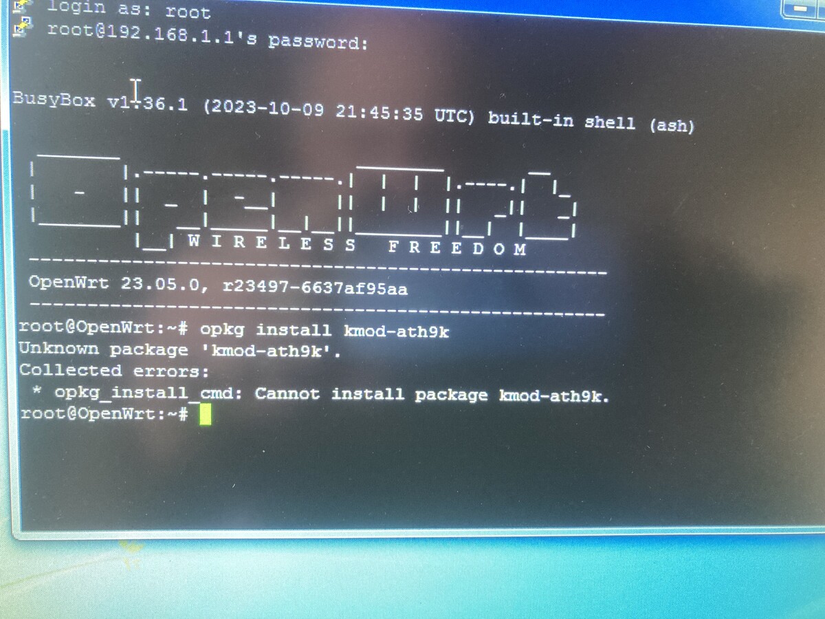

von Hmmm (hmmm)
Marcus C. schrieb:
> Weißt du wie das geht?
Per SSH auf dem Router einloggen, dann: opkg install kmod-ath9k
Marcus C. schrieb:
> Router wieder in den Programmiermodus und dann an den router schicken?
Lies Dich unbedingt mal in die Grundlagen von OpenWRT ein. Das ist nicht
ganz trivial, aber der Aufwand lohnt sich.

von Marcus C. (handeule)
Hallo, das funktioniert mal eben so nicht so einfach.
Ich bin im router und im internet.
Kmod-ath9k wird jedoch iwie nicht gefunden.
Woran liegt das?
Viele Grüße Marcus
Nach einem opkt update scheint es zu gehen mit dem download.
Viele Grüße Marcus

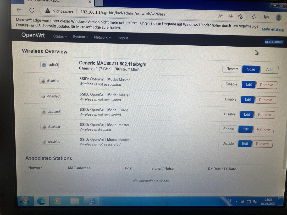

Ich bin jetzt endlich einen Schritt weiter. Wie muss ich jetzt weiter
vorgehen wenn ich den router
a) als hotspot oder
b) als Nutzer in einem vorhandenen WLAN
verwenden will?
Iwie hab ich das Gefühl ich hab keine Ahnung von der Materie…
Vielen Dank für die Tips bis hierhin!
Immerhin ist das router board schon mal im LuCi vorhanden…
Viele Grüße Marcus

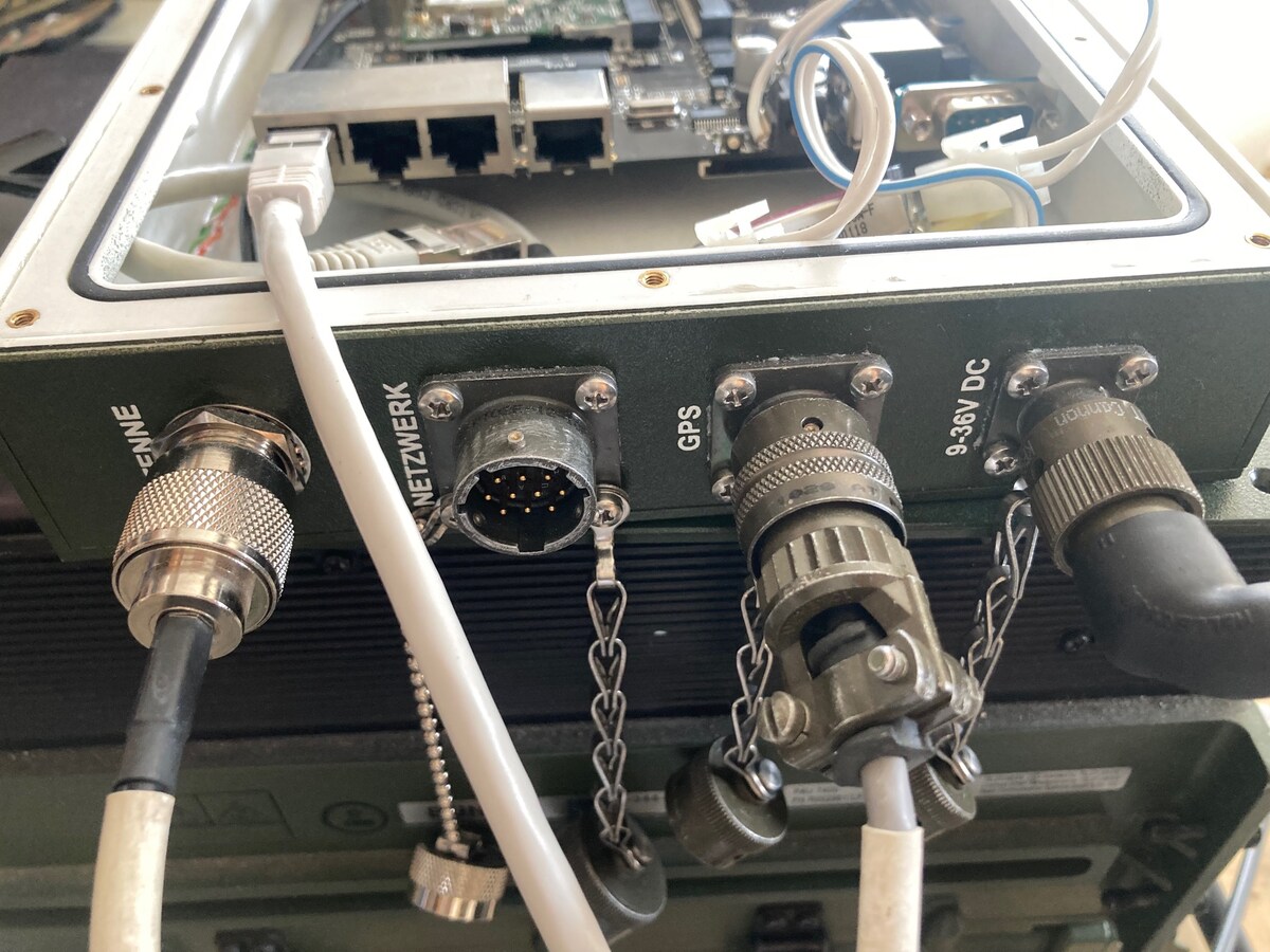

von Manfred P. (pruckelfred)
Marcus C. schrieb:
> Nunmehr funktioniert der router - bis auf das GPS.
Ist da wirklich ein GPS-Empfänger eingebaut? Wenn der Router im Haus
steht, gibt es keinen GPS-Empfang, GPS braucht freie Sicht nach oben.
> Frage ist erstmal: wie kommt das serielle Signal vom GPS in das LAN
> Kavel und wie kann der Rechner das verarbeiten.
Uhrzeit im Netzwerk geht nur, wenn das Gerät sich als NTP-Server zeigt.
Hallo, ich glaube der router war in einem Fahrzeug eingebaut. Die WLAN
Antenne hat einen kräftigen Magnetfuss. Ja, das ist ein GPS Empfänger
mit 2m Kabel.
Ich hab nochmal in die Beschreibung vom board geschaut: das ist ein USB
Anschluss in dem das GPS hängt.
Ich probiere mal was passiert wenn man  das USB GPS plugin lädt.
Viele Grüße Marcus
von Hmmm (hmmm)
Hast Du eine Ahnung, wo das Ding herkommt? Sieht sehr nach Militär aus.
dmesg oder lsusb könnte schonmal etwas Hilfreiches verraten.
Hallo, der Router stammt von der Bundeswehr. Hersteller ist eine Firma
in Hamburg, vertrieben hat es ein Unternehmen aus Heidelberg, ich glaube
von denen ist auch das GPS. Ich hab die Firmen auch mal angeschrieben.
Viele Grüße Marcus
