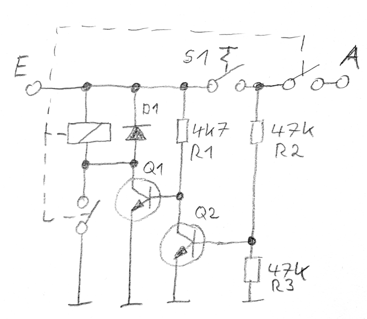

von Enrico E. (pussy_brauser)
Wenn am Eingang eine Versorgungsspannung angelegt wird und der Schalter
S1 ist bereits eingeschaltet, kommt am Ausgang keine Spannung raus. S1
muss also einmal aus- und wieder eingeschaltet werden, damit am Ausgang
eine Spannung raus kommt.

von Jens G. (jensig)
> Schalter
Sieht eigentlich gut aus. Nur, in der Überschrift steht Analogschaltung
