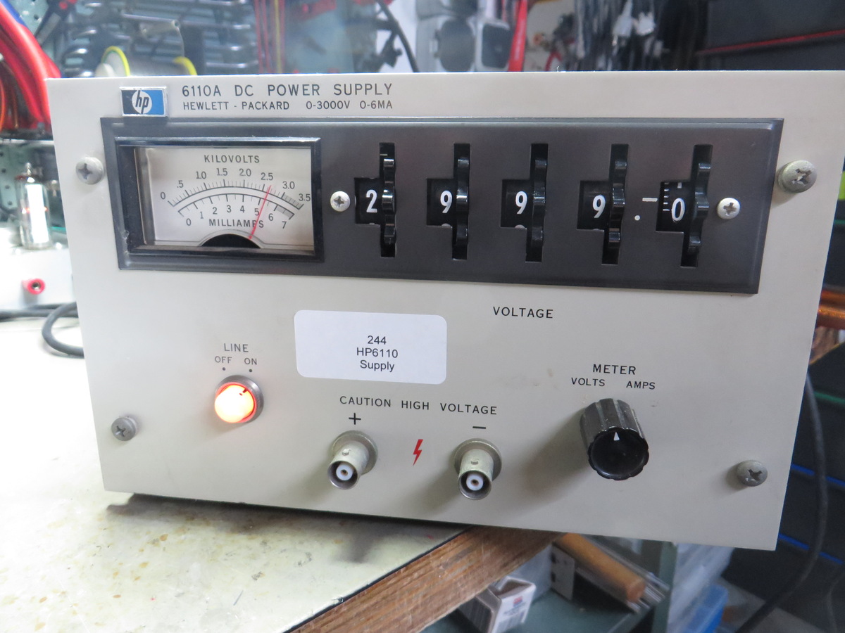

Abzugeben ist eine Stromversorgung von HP. Das Gerät liefert
0..3000V bei max. 6mA. Ein PDF Manual ist vorhanden.
Bekannte Fehler:
Der Netzschalter braucht beim Ausschalten einige Sekunden
bis er auf die Betätigung reagiert.
Entweder ist die Ausgangsspannung zu niedrig, oder das Instrument
zeigt falsch an. Ich kann das Leider nicht testen
(300V zuwenig, bei 3000V Sollwert).
Preis: VB 250€ + 10€ Versand.
Meinetwegen kann das Gerät auch i.d. Nähe von Dieburg
abgeholt werden.
