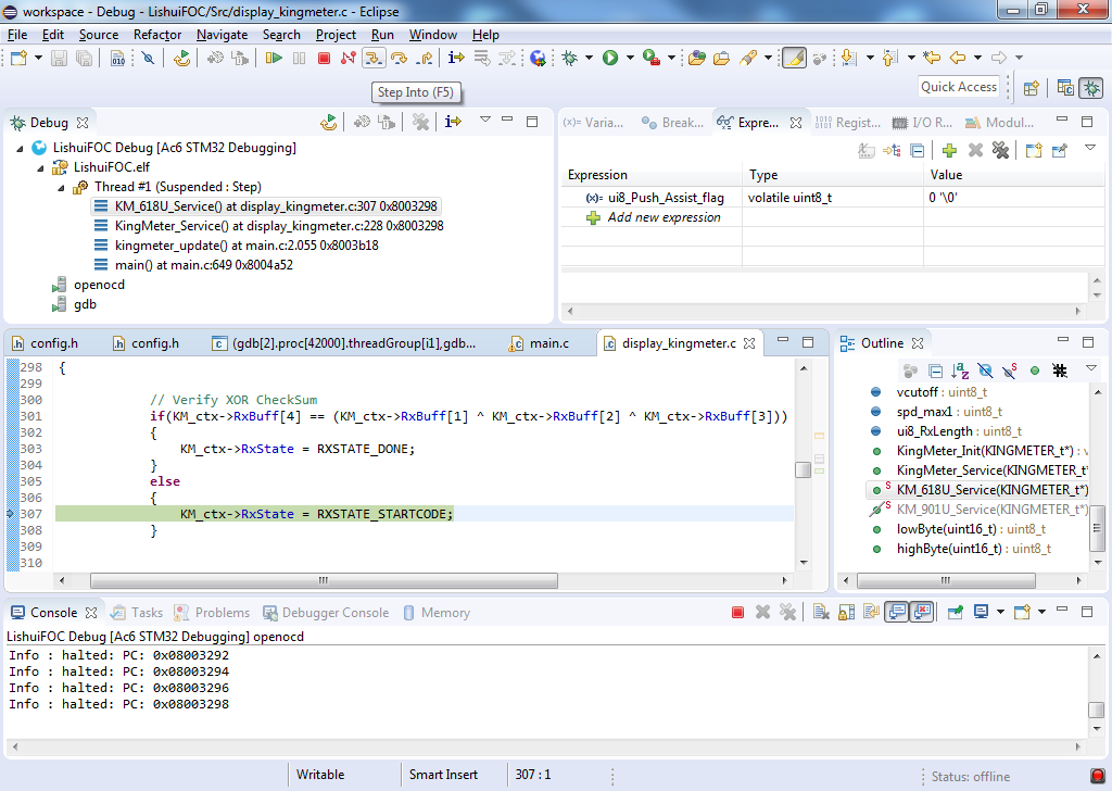

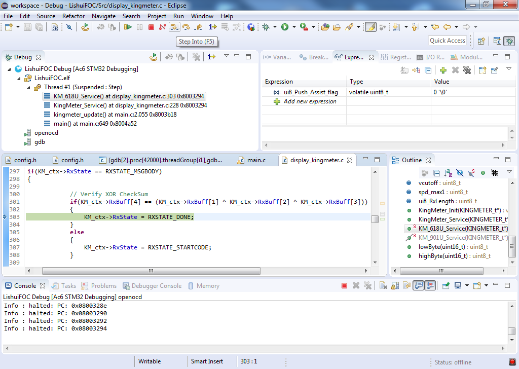

Wie kann eine Bedingung "gleichzeitig" wahr und falsch sein? Ich arbeite zum ersten Mal mit einem richtigen Debugger, sind das so typische Eigenarten?
Ich habe mal zwei Screenshots gemacht, dazwischen liegt nur eine Taste F5 es ist also noch derselbe Durchlauf. Er springt aber definitiv beide Zeilen an, wie funktioniert das?

Rolf M. schrieb:
Optimierung?
Denke ich auch. Deaktiviere den Optimizer, damit der generierte Code mut dem Quelltext überein stimmt. Dann funktioniert der Debugger richtig.
Als Kompromiss gibt es die Stufe -Og, die nur so weit optimiert, dass der Debugger nicht beeinträchtigt wird. Ich benutze standardmäßig die Stufe -O1, weil der Debugger damit auch noch weitgehend funktioniert und ich mit der selben Stufe in Produktion gehen kann.
Quantenfluktuationen - so ähnlich wie bei Schrödingers Katze.
Erst wenn Du in Deine Variable reinschaust entscheidet sich, welcher Ausführungspfad durchlaufen wurde, wenn Du im weiterten Verlauf NIE mehr aus der Zielvariable liest, vielleicht weder der eine noch der andere, denn dann kann das ganze if-Statement weg. ;)
#7534718
Gar nicht.
Aber ARM v7-m kennt halt IT Blöcke, das sind kurze (IIRC 4 Instruktionen lange) Blöcke mit bedingter Codeausführung. Dabei sieht der Debugger schlecht ob eine Instruktion im Block jetzt "scharf" ist (Bedigung erfüllt) oder nicht. Das würde man im Disassembly erforschen können.
Der Prozessor "führt" die Instuktionen auch soweit aus das man beim Steppen durch den Code auch an den Stellen anhält wo die Bedingung nicht erfüllt ist. Dadurch landet man dann sowohl im if als auch im else Zweig einer (einfachen) Bedingung.
Im obigen Beispiel solltest Du im Debugger sehen können das RxState nur in einer der beiden Fälle beschrieben wird.
