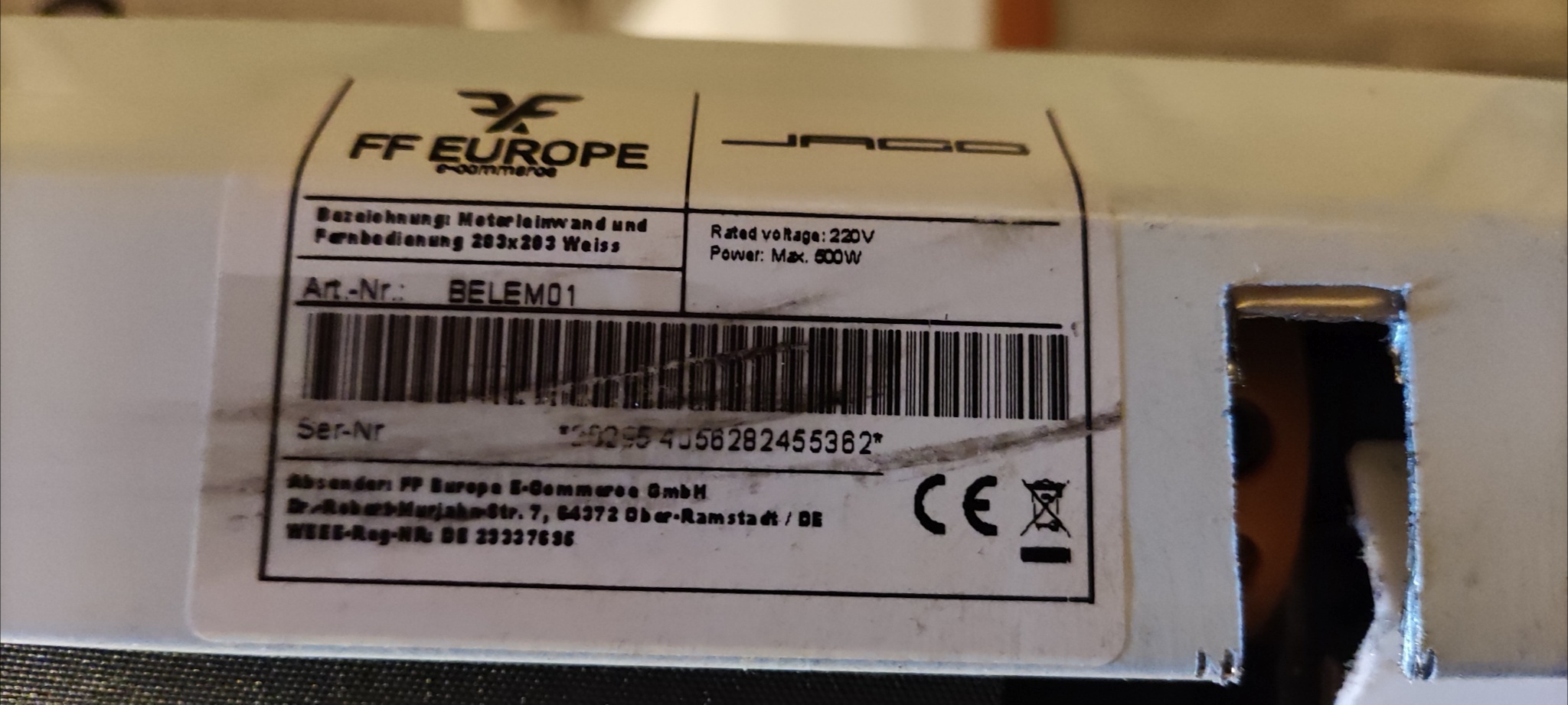

Das ist so ein ganz billiges China-Ding von "Jaco" bzw. einem
Vertriebler hier. Ich habe aber sehr aufwändig eine gute Leinwand
reingebastelt (lange vor dem Defekt) daher würde ich das Ding gerne
weiter nutzen.

https://www.amazon.de/Motorleinwand-Fernbedienung-203x203cm-Zoll-Projektionsleinwand/dp/B07NJBL31T?th=1
Da steht nichts von Funk, es scheint mir eher eine Infrarotfernbedienung
zu sein. Auf der Platine steht "IR", das könnte der Empfänger sein.
Amazon hat auch ein anderes Angebot, da heisst das Gerät BELEM03 statt
01.

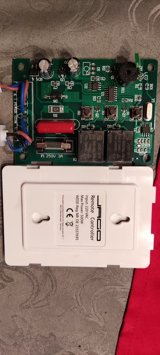

Jedenfalls scheint die Elektronik nicht netzgetrennt zu sein ein
einfaches "Kondensatornetzteil". Also nicht anfassen.

von Kurt A. (hobbyst)
Den roten Kondensator auslöten und auf Kapazät prüfen. Oft sterben
solche Netzteile am Kapazitätsverlust des Kondensator. Bei Belastung
durch das einschalten des Relais bricht die Versorgungsspannung
zusammen. Das Relais schaltet nur ganz kurz ein. Als Ersatz ein X2 Typ
auswählen.

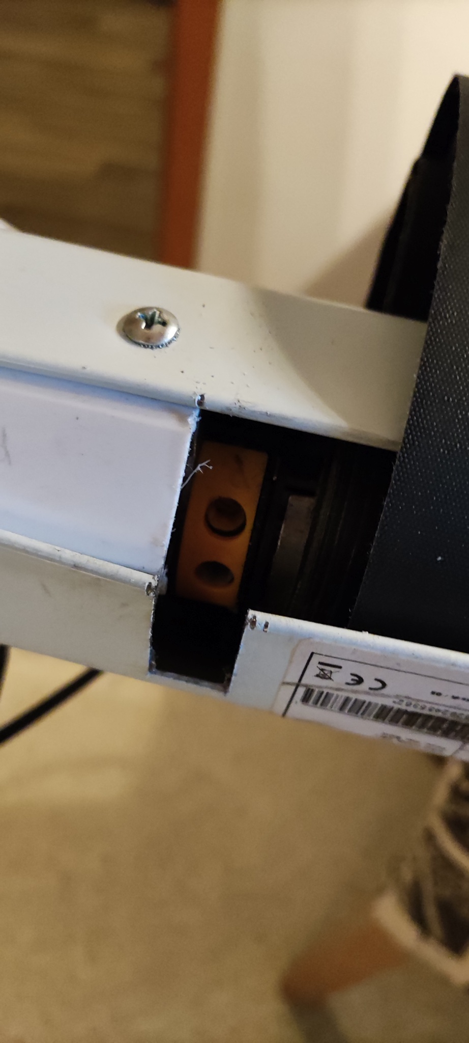

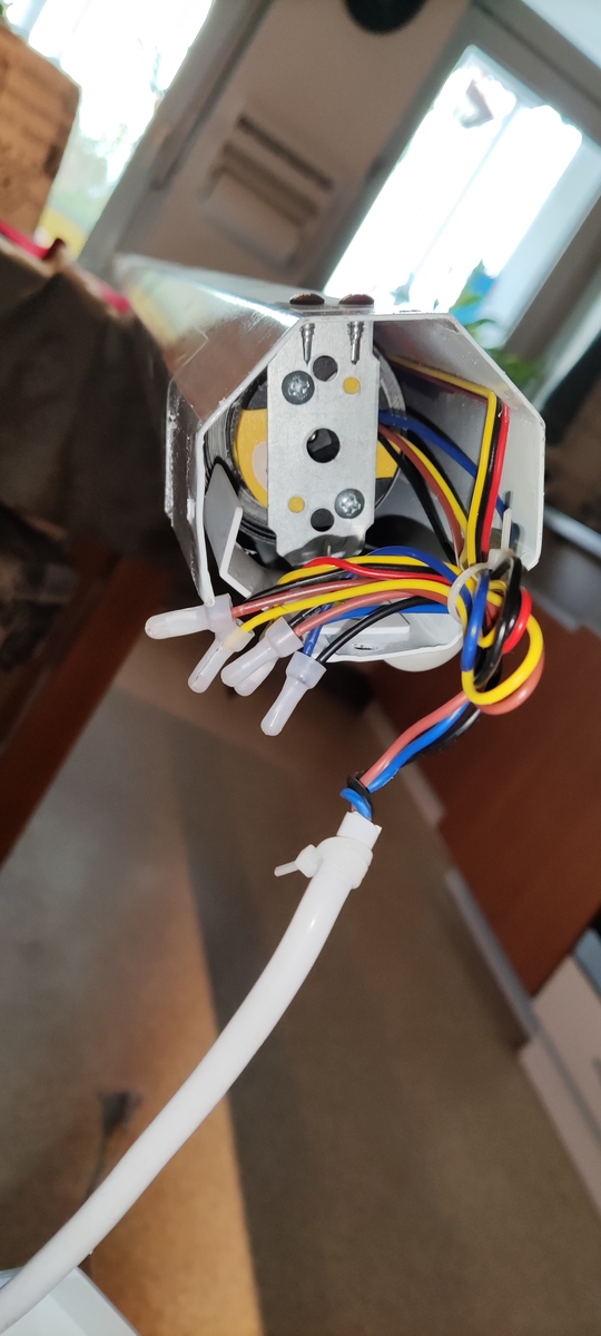

Der Vollständigkeit halber hier noch ein Foto vom Innenleben der
"Steuerungsseite". Ein Rohrmotor ist nicht verbaut, lediglich auf der
gegenüberliegenden Seite vermutlich ein schwarzer Schrittmotor(?) ohne
Typenschild oder sonstiges, der mit einem Zapfen in einer Aufnahme der
Welle steckt.

Offensichtlich sind da Endschalter verbaut und es ist auf jeden Fall ein
Rohrmotor!

von Thomas R. (thomasr)
Was in einem Rohr steckt ist ein Rohrmotor ;-)) Auf zwei Bildern sind
aber hinter den Ausschnitten im Mantel deutlich die Einstellschrauben
für die Endschalter zu sehen....
Ist auch völlig egal für deine Frage. Anschluß wie oben beschrieben.
Mich machen auf dem Bild die ganzen bunten Strippen auf der Motorseite
stutzig. Wohin gehen die??

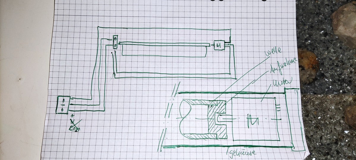

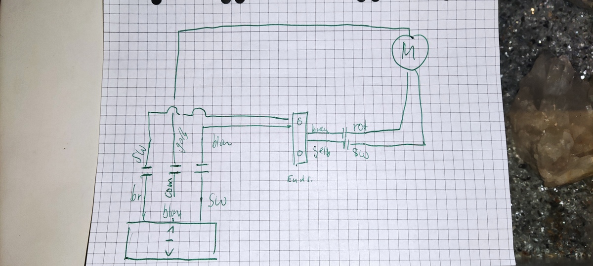

von Jörg M. (sherridansb)
Ich war mal so frei und hab ein kleines Verdrahtungsbild gemacht, sowie
genereller Aufbau und ein Detail zum "Rohrmotor" :)

Rehi. Ich hab den Kondensator ausgebaut.
CBB22 684J400
Was ich mit meinem Multi messen konnte waren 159nF
und Wiederstand 58MOhm ansteigend bis OL bei 60MOhm Messskala
von H. H. (Gast)
> CBB22 684J400
Fehler gefunden, der sollte 680nF haben. Und ein Kondensator für 400VDC
ist zu schwach, da gehört ein X2-Typ für wenigstens 275VAC rein.

Tatsächlich ist es jetzt wegen dem Lochabstand auf der Platine dieser
hier geworden:
https://www.reichelt.de/funkentstoerkondensator-x2-680-nf-305-v-rm-22-5-105-c-10--mkp-x2-680n-p173437.html?&trstct=pos_0&nbc=1
Und was soll ich sagen.. ES FUNKTIONIERT! Ihr seid meine unbekannten
Helden - vielen Dank :-)
