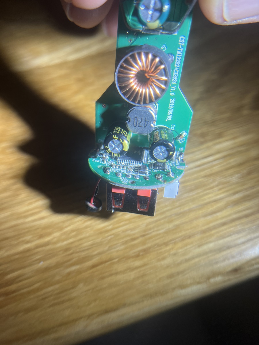

Hallo Zusammen, weiß jemand vielleicht wo sich die Steuerung an dem FM
Transmitter befindet, die dafür sorgt dass das Gerät sobald es erstmalig
Strom bekommt einen Ton bzw. Eine Ansage von sich gibt. Diese würde ich
gerne deaktivieren, egal auf welchem Wege. Vielleicht kennt sich ja
jemand grob mit dieser Elektrik aus und kann mir weiterhelfen, vielen
Dank.
Grüße Tim
Die kleine Frau, die einfach nur den vorprogrammierten Text vom Zettel
abliest, sitzt fest verwachsen in dem 48-Pinner drin.
Da wird es wohl einfacher sein, ein Zeitverzögertes Relais vor den
Lautsprecher zu schalten.

Die Steuerung für die Ansage wird sich wohl, neben all den anderen
Steuerfunktionen, in dem schwarzen Käfer mit den 48 Beinen befinden.
Du müsstest ein neuer Programm schreiben und aufspielen. Das alte
auszulesen dürfte wegen herstellerseitigem Ausleseschutz wohl eher
scheitern.

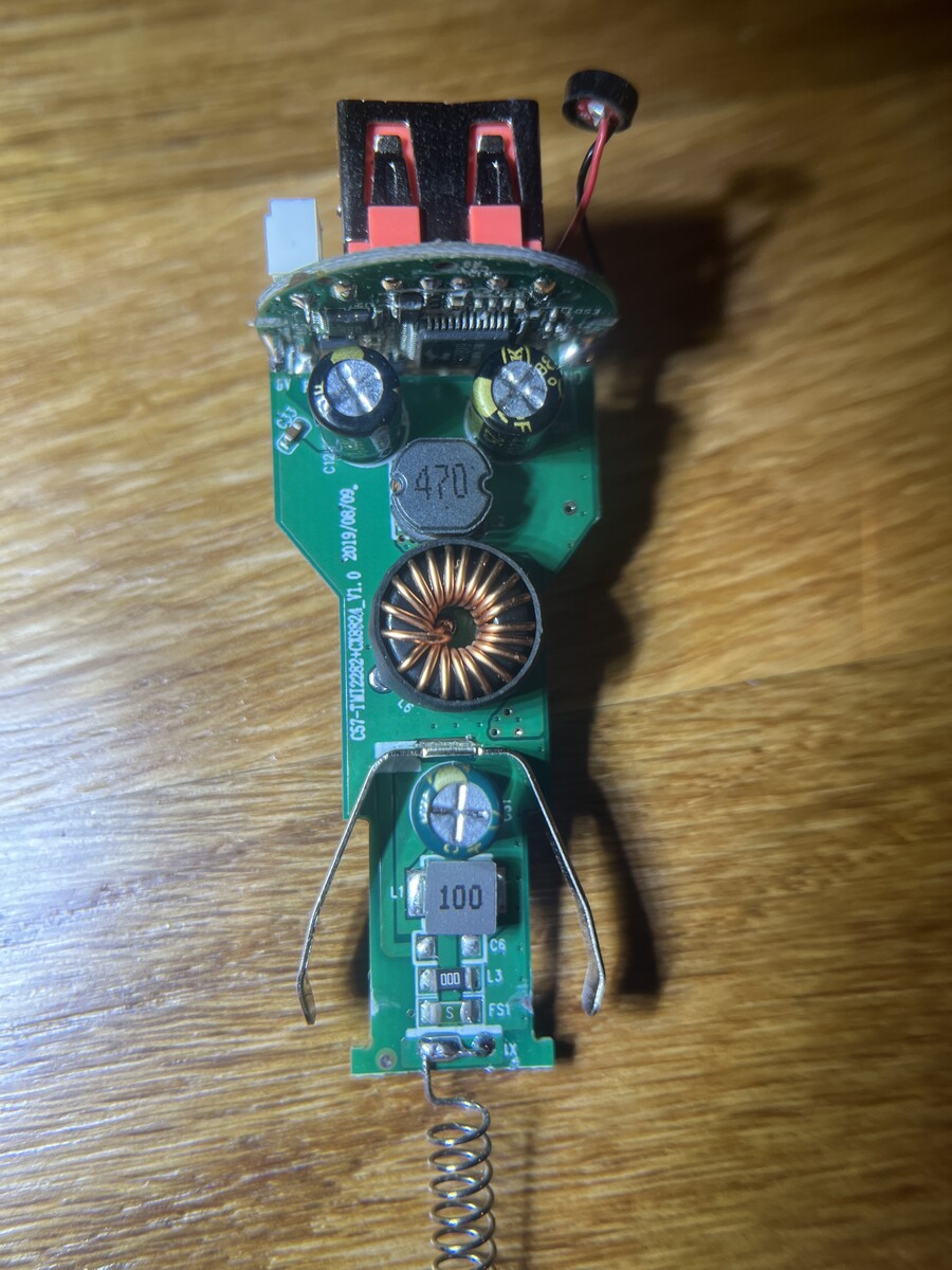

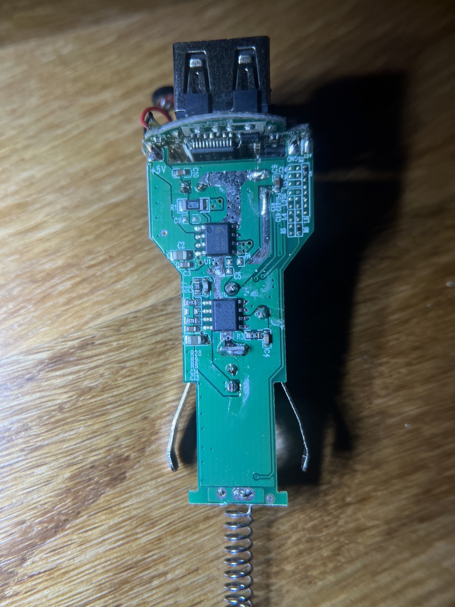

von Joachim B. (jar)
Michi S. schrieb:
> Wie bekommt der Empfänger, an dem wohl die LS hängen werden denn mit,
> daß der Sender gerade erstmalig Strom bekommen hat?
nicht gelesen oder nicht verstanden?
Du schreibst Empfänger und das ist das Radio, da muss man nichts machen.
Die Frage war:
Tim schrieb:
> an dem FM
Also tönt der Transmitter
geile Idee, nur warum sollte ein FM-Transmitter einen Lautsprecher
haben?
Ich bin auch drauf reingefallen, ergo müsste man wohl im Transmitter
irgendwo vor dem Senden die Sendeendstufe unterbrechen und das mit einem
Timer, Monoflop für die Dauer der ungewünschten Töne.
Ich rate die Sendestufe ist auf der länglichen Platine und nicht im
Spezial IC auf der runden Platine.

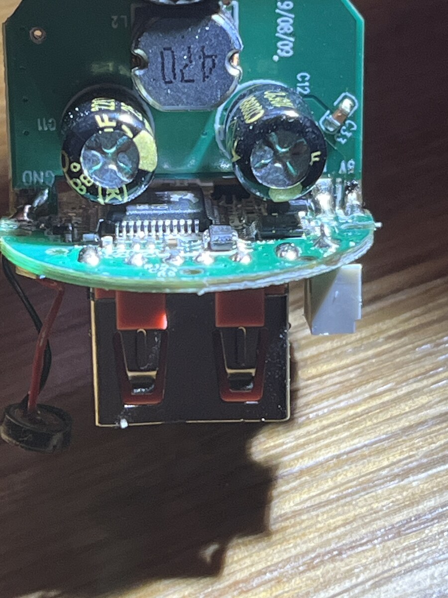

von Michael M. (do7tla)
Ich würde erstmal versuchen die Datenblätter zu den verbauten Chips zu
bekommen.
Besonders von dem 48 Pinner.
Da suchst du dann in der Pinbelegung den Pin raus, wo die Ansagen zu dem
Transmitter IC gehen und trennst dort die Verbindung.
von Harald K. (kirnbichler)
Dieses IC hat einfach einen Audioausgang. Der ist mit dem Sender
(neuschickdeutsch: "Transmitter" genannt) verbunden, und aus dem kommt
sowohl das raus, was man hören möchte (Musik) als auch das, was man
nicht hören möchte (Das Geplärre).
Wenn das Geplärre nur bei Einschalten der Stromversorgung auftritt, muss
halt mit einem Monoflop o.ä. für eine gewisse Zeit dieses Audiosignal
unterdrückt werden, als Auslöser für das Monoflop wird die
Versorgungsspannung verwendet.
Schaltungsvorschlag:
Verbindung zwischen Audioausgang und Sender auftrennen, beide Kanäle
durch einen Analogschalter à la CD4016 führen. Dessen Steuereingang mit
einem passend beschalteten Monoflop (kann z.B. mit NE555 erledigt
werden) verbinden.
