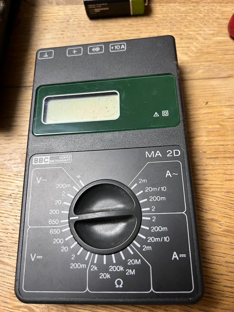

ich habe hier ein BBC GOERTZ METRAWATT MA 2D vor mir liegen.
(Dürfte relativ Baugleich mit dem METRAWATT M2012 sein)
Soweit funktioniert alles, nur beim Wechselspannung messen zeigt es mir
deutlich falsche Werte an (bei Soll:230V zeigt es zb. 370V) an...
Da der Rest funktioniert würde ich das Messgerät ungerne aufgeben.
Hat jmd. wertvolle Tips für mich wie ich ggf. den AC-Bereich wieder
hinbekomme?
Im Batteriefach ist ein kleiner Poti - an dem wollte ich jetzt aber auch
nicht auf "Gut Glück" rumdrehen.
Eine Dokumentation/Anleitung zu dem MA2D habe ich leider nicht gefunden.
Danke an alle!

Ich habe mir die Unterlagen zum MA1D angeschaut.
Irgendwie hat mich das jetzt doch ermutigt, das Poti im Batteriefach zu
drehen (hatte mir die ursprüngliche Stelle markiert).
Und tatsächlich, kann ich es damit einstellen bzw. "justieren".
Zeigt jetzt 234 Volt an in der Steckdose (werd ich aber noch genauer mit
einem anderen MM abgleichen)
Vielen Dank!!! Und mehr oder weniger entschuldigung dafür, dass ich
einen Thread deshalb eröffnet habe - manchmal muss man sich einfach erst
etwas auf die Sprünge helfen lassen...
Aber vielleicht hilft das ja iwan mal jemanden der ein ähnliches
"Problem" hat :-)
VG

Eine andere denkbare Erklärung: das Poti hatte altersbedingt am
Schleifer einen zu hohen Übergangswiderstand. Ei,zweimal gedreht und
dann ist die Oxidschicht wieder weg geschliffen.
