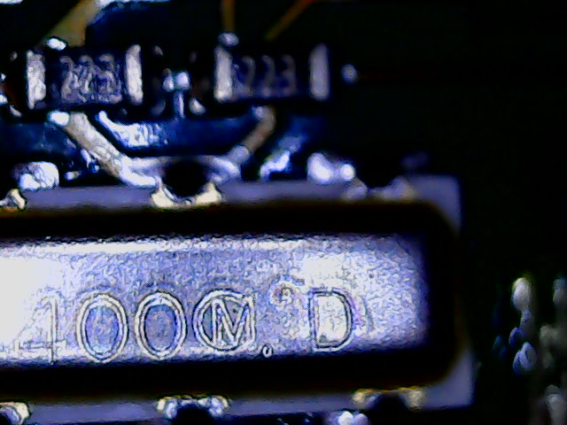

Ich möchte die Funkfernbedienung für die Zentralverriegelung von meinem
Volvo klonen. Es gibt sie neu für über 200€, das finde ich zu teuer.
Aus dem Reich der Mitte gibt es für kleines Geld welche, aber man muß
mehr über dieses Gerät wissen. Wie kann ich die Sendefrequenz meines
Handsenders ermitteln? drin ist ein Quarz verbaut mit der Aufschrift
400M siehe Bild. Ich schließe auf eine Sendefrequenz von 400 MHz, aber
solche Sender habe ich nicht gefunden.
Auf einer Seite finde ich die Angabe über einen Philipps-Transponder,
der geeignet sein soll: PHILIPS ID33 > JMA : TP01, TP05 >  Silca : T1
Die Sender sollen sich mit Hilfe eines funktionierenden Senders anlernen
lassen. Aber ich muß einen entsprechend lernfähigen Sender finden.
Auch, wenn ich vielleicht den Sender zu einem annehmbaren Preis kopiert
bekomme, so bin ich doch neugierig, wie die Technik aussieht, die
dahinter steht.

Normalerweise steht die Sendefrequenz außen auf der Fernbedienung oder
im Batteriefach. Üblich wäre z.B. 433MHz.
Wenn die Zentralverriegelung orginal ist, sollte sich über das
Fahrzeug-Modell auch der passende Funkschlüssel finden lassen. Den gibt
es dann normal auch als Nachbau deutlich günstiger als vom Händler.
Der normale Weg wäre dann das Anlernen der neuen Fernbedienung an die
ZV. Ist das für dich keine Lösung und wenn ja warum nicht?

von Hmmm (hmmm)
Wolfgang H. schrieb:
> Wie kann ich die Sendefrequenz meines Handsenders ermitteln?
Mit ziemlicher Sicherheit 433/434 MHz.
Wenn Du es sicher wissen willst, am einfachsten mit einem Spectrum
Analyzer oder einem SDR.
Das ist der RFID-Transponder für die Wegfahrsperre. Steckt zwar mit im
Gehäuse, hat aber mit der Funkfernbedienung nichts weiter zu tun.
Das Stichwort Rolling Code wurde ja schon genannt. Da steckt ein
kryptographisches Verfahren dahinter, und der Schlüssel (Gerät) wird
seinen Schlüssel (kryptographisch) nicht freiwillig rausrücken.
Normalerweise müssen neue Schlüssel durch eine autorisierte Werkstatt
angelernt werden, und je nach Hersteller gibt es noch weitere
Einschränkungen (z.B. kein Umlernen eines gebrauchten Schlüssels auf ein
anderes Fahrzeug).
