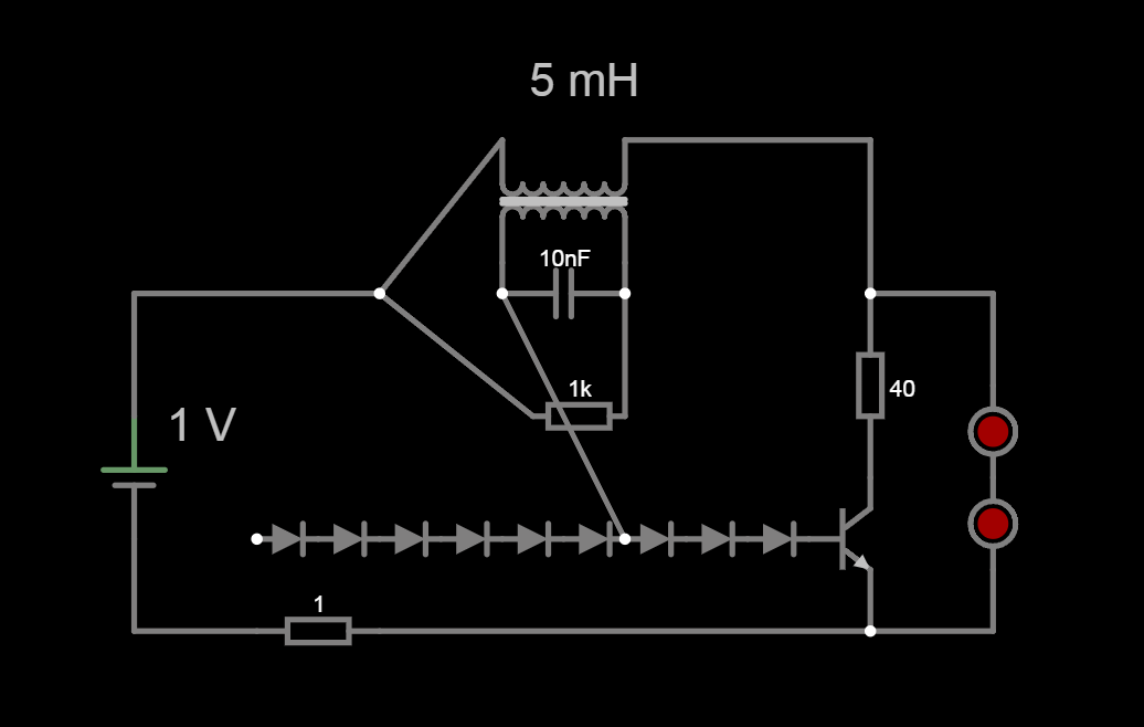

diese joulethiefes können ja ziemliche stromverschwender sein, wenn man
mißt das durch die led 4mA gehen aber an ihr vorbei 20mA fließen, dann
ist das wohl eher schlecht. man kann es wohl bis auf 80% bringen, aber
es ist auch von der batterie-spannung abhängig.
was mich besonders ärgert, daß der schaltende transistor so lange unnütz
offen ist. deshalb bin ich auf die idee gekommen, die basis des
transistors über mehrere dioden oder eine zenerdiode anzusteuern. dh die
basisspannung muß erst die flußspannung der dioden erreichen um den
transistor zu schalten, was bedeutet die schaltzeit ist kürzer gegenüber
der auszeit. ich glaube so etwas nennt man tastverhältnis.
die schaltung ist für andere spannungen wiederum anders auszulegen, und
die frequenz-berechnungen bzw anpassung ist meine sache nicht. leider
kann ich auch nicht verhindern, daß eine batteriespannung fällt. die
zwei (roten) leds sollen eine weiße led repräsentieren. der kondensator
an der basis-spule führt irgendwie zu schnellerem schalten. auf jeden
fall eine recht einfache schaltung ähnlich dem ersten schaltplan
joulethief auf dieser seite (danke übrigens
dafür)https://www.elektronik-labor.de/Notizen/Solarlaterne.html
die schaltung im falstad-simulator :
http://www.falstad.com/circuit/circuitjs.html?ctz=CQAgjCAMB0l3BWKsEA4wHYvoCwCZIBOVSVHEANgiQUhAQFMBaMMAKADcRCKQBmPrx4g8GPFAk46EOrOgI2AFRGpU4PGr4JxYQuLUxE4CXMJm2AYxVqCm7SNISwzA7Egy37AE4gcJfpDkfnS2kpBsAC6+fvyCvv4CvNIm4HAgACYMAGYAhgCuADYRbOm+YLyJ0Zpx4pm5hcUA7tYONqrgelBszVo6nb2tXc3BAUEJBEPxIY4jYBqTA3Nqs-Phwwn2I3xkk1s7CDjk2+Rr9If8++cD4eXiB0eBZ0f2tdn5RUwFDKUyJrDs62manug3CPgGonEfEekKc8G6-BejghYkmGjUSxEeHIoVO0JxqLw2NBCKJOMcwlxCMpFN4sNOwkqjJ2DIqO3KdGOuwSOzJFxObAAHgEdJAkFpCKlliJyAgADoAZwAtgAJNi3J4iBC8EH4kQZN4NT7fYyyZDuBEg0JW7VdUpcyo4cqxOkG+pFEqIqFxB01N3vYr2iaVAaVV7uwMtEPBv11AOevC2sPtMP+hoJ4lhpOxw0en79GqZnMRz0cl0db2uuPpnxlrl8rnSUntUKhuLhYWsPgqJBgHCS9G+GXgRUANTYQA

Nunja, der Joule-Thief soll imerhin aus einer sehr niedrigen Spannung
eine für die LED verwertbare Spannung hervor bringen, damit diese
leuchten kann, also mindestens 1,9 V für rot, 2,6 V für grün und noch
höher je nachdem. Somit würde das Tastverhältnis von 1:5 in etwa passen,
wenn eine leere Batterie noch 0,6 V zu bringen imstande wäre. Die
Ein-Zeit des Transitors betrage das fünffache der Aus-zeit.
Letztendlich stellt die Schaltung einen Sperrwandler dar, der von der
Sättigung der verwendeten Spule gesteuert wird.

Nun schon mit einer Diode wird die Schaltung an 1V nicht mehr
anschwingen.
Und Du erreichst genau das Gegenteil, die Diode verhindert das schnelle
Ausräumen der Basisladung, d.h. der Transistor leitet noch länger.
Nö, das ist simple Mathematik. Soll die Ausgangsspannung höher sein, muß
notgedrungen der Eingangsstrom höher sein. Das ist ja schließlich kein
Perpetuum mobile.
Besser wird es mit einem JouleThief in Basisschaltung. So eine Schaltung
ist aber nicht üblich.

Zwei Wicklungen auf Kern.
Untersetzungsverhaeltnis 1:20.
Seite mit niediger Windungszahl zwischen E und Masse.

"Joulethief" ist der Spitzname einer Schaltung, die technisch ein
Aufwärtswandler (manchmal ein Inverter) ist, aber eben aus gerade
rumfliegenden Bauteilen (dem Bodensatz der Bastelkiste) zum Betrieb
einer LED an eigentlich zu geringer Spannung zusammengeschossen wurde.
Daraus resultiert der typischerweise geringe Wirkungsgrad und die
fehlende Strombegrenzung (das macht implizit die Spulensättigung).
Jedwede Diskussion über Verbesserung des Wirkungsgrades oder besondere
Schaltungskniffe bei Beibehaltung des Namens "Joulethief" ist Unsinn.
Genausogut könnte man über den Einsatz einer Servolenkung an einem
Seifenkistenauto diskutieren.

Oder vorher über den Basisvorwiderstand, wobei die Begrenzung der
Basisstrom mal Verstärkungsfaktor wird.
