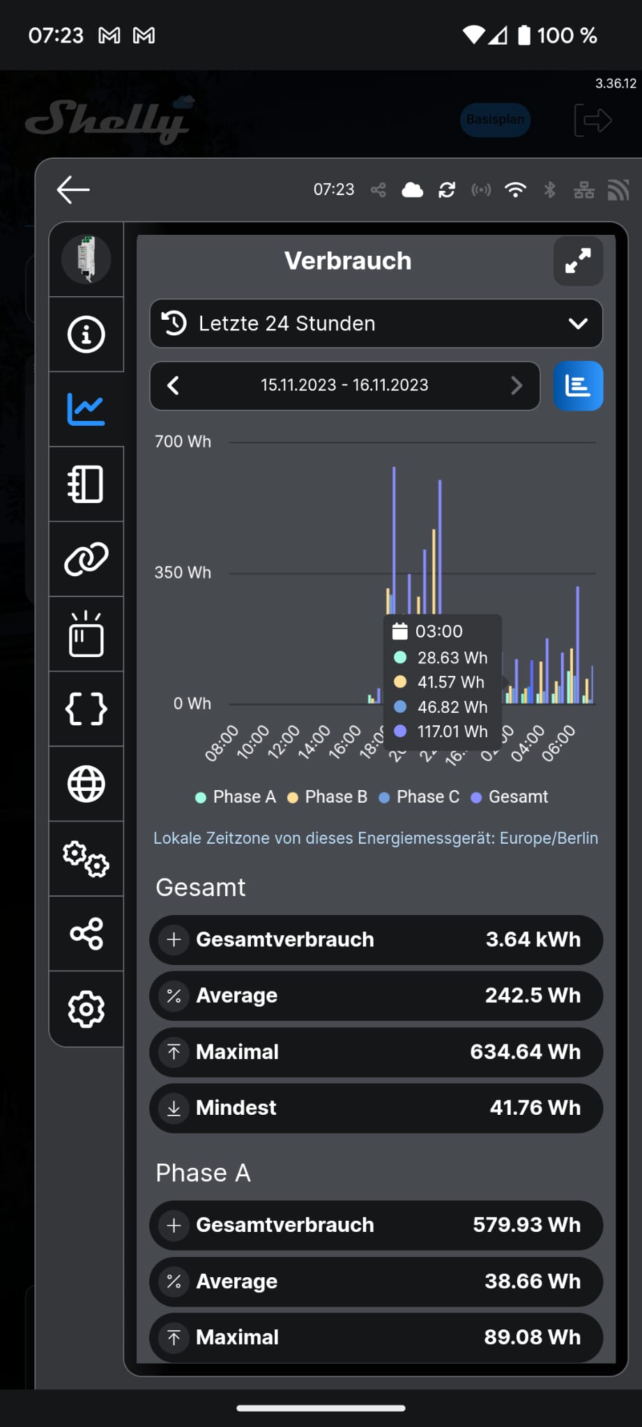

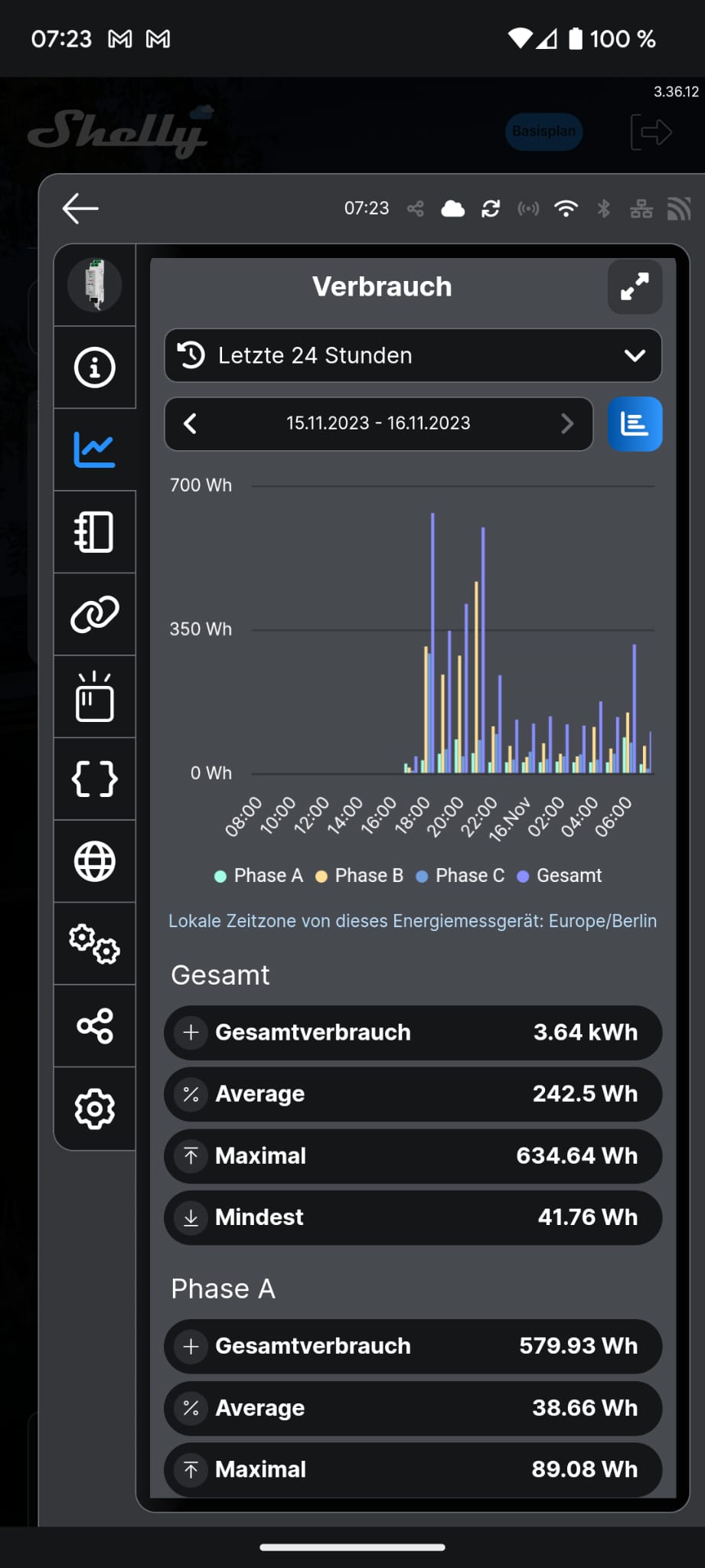

Ich habe den Luxus Daten in 1s Auslösung zu bekommen - laut Graph ist
der Verbrauch während der Ruhezeit recht konstant mit 10-15 Minuten
Peaks, wenn Kühlschränke laufen. Bei Dir kann es anders sein aber ich
denke ein Ablesen Abends/Morgens dürfte Dir schon einen brauchbaren Wert
geben (+-10%?).

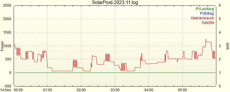

von Rüdiger B. (rbruns)
Bei mir sind das 100 Watt plus Kühlschrank plus Gefrierschrank.
2 PCs, Router, 2 Dect Telefone,4 Uhren in Küchengeräten etc.,
Klingeltrafo und ein Raspberry für Hausautomation.
Anbei von 0 bis 6 Uhr, ab 3:45 läuft die Ölheizung mit Pumpen.

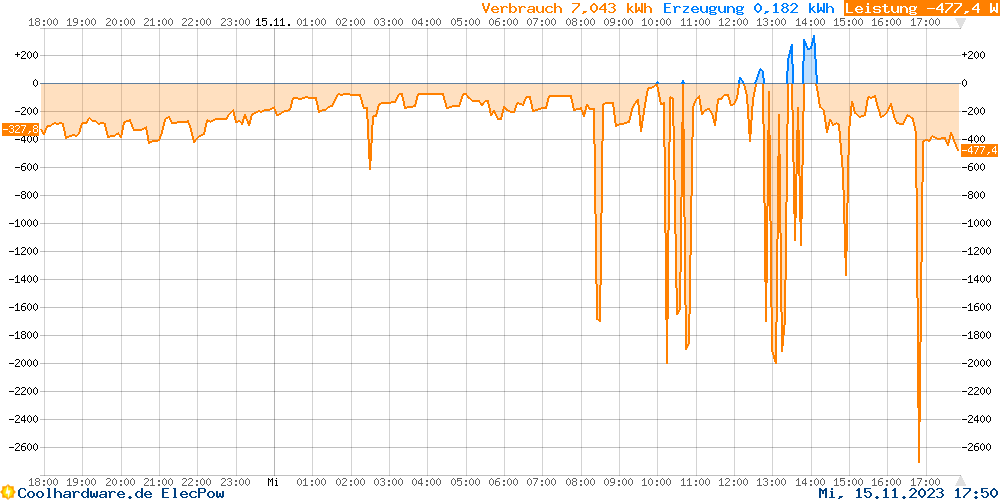

von Xxx X. (blubbb)
Wenn dein Stromzähler einen IR-Ausgang hat, kannst du einfach einen
entsprechenden Empfänger an einen ESP32 hängen, auf dem ElecPow läuft.
Dann kriegst du solche Diagramme.
