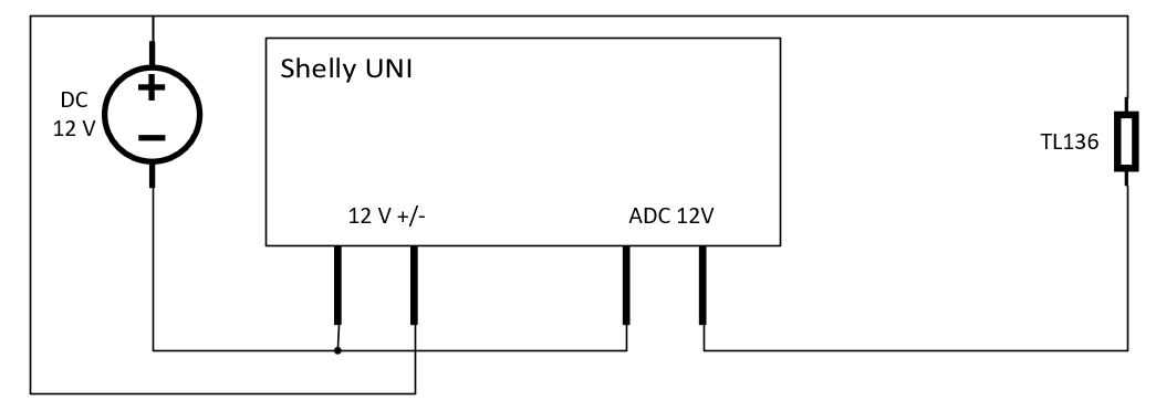

ich möchte mit einem TL-136 Flüssigkeitsstandsensor (12-32 VDC 4-20 mA)
und mit Shelly UNI den Wasserstand in meiner Zisterne messen.
Leider sind die Messwerte zwischen Leer (kein Druck am Sensor 10,82V)
und maximaler Druck (ca. 3,5 Meter Wasser - 10,72V) sehr eng
beieinander.
Außerdem schwanken die Werte bei vollem Tank extrem zwischen 10,61 V und
11,07V innerhalb einer Stunde.
Habe ich das ganze falsch angeschlossen (Siehe Anhang Schaltbild.png)?
Was muss ich ändern?
Vielen Dank für eure Hilfe.

von Lukas T. (tapy)
Das ist in der Tat falsch. Das Sing gibt einen STROM aus und keine
Spannung. Dein ADC will aber eine Spannung. Mit einem Widerstand wird
aus dem Strom eine Spannung als Spannungsabfall über diesem.

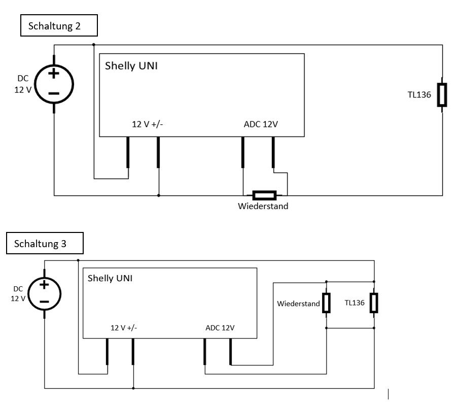

Schalte mal einen Widerstand von z.B. 150 Ohm parallel zu deinem
ADC-Eingang.

Ist die Schaltung 2 oder Schaltung 3 (Schaltbild_Neu.png) richtig?
von Rainer W. (rawi)
Schaltung 2, aber bitte ohne "ie"

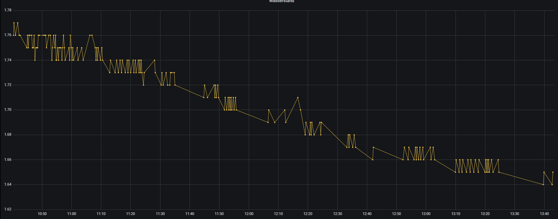

3.) Wie man in der Grafik im Anhang sieht, fällt die Spannung langsam.
Innerhalb von 3 Stunden nach dem Einschalten fällt die Spannung
von 1,76 V auf 1,64 V ab.
Die Messung findet in der Wohnung ohne Temperaturschwankungen und
in einem Glas Wasser ohne Änderung der Wassermenge statt.
Der einzige Einfluss, den ich mir vorstellen kann, ist die Erwärmung
* a) vom Widerstand
* b) vom Shelly UNI
* c) vom TL-136
* d) Atmosphärischer Luftdruck ??
   Aber woran liegt das wirklich und was kann ich dagegen tun?

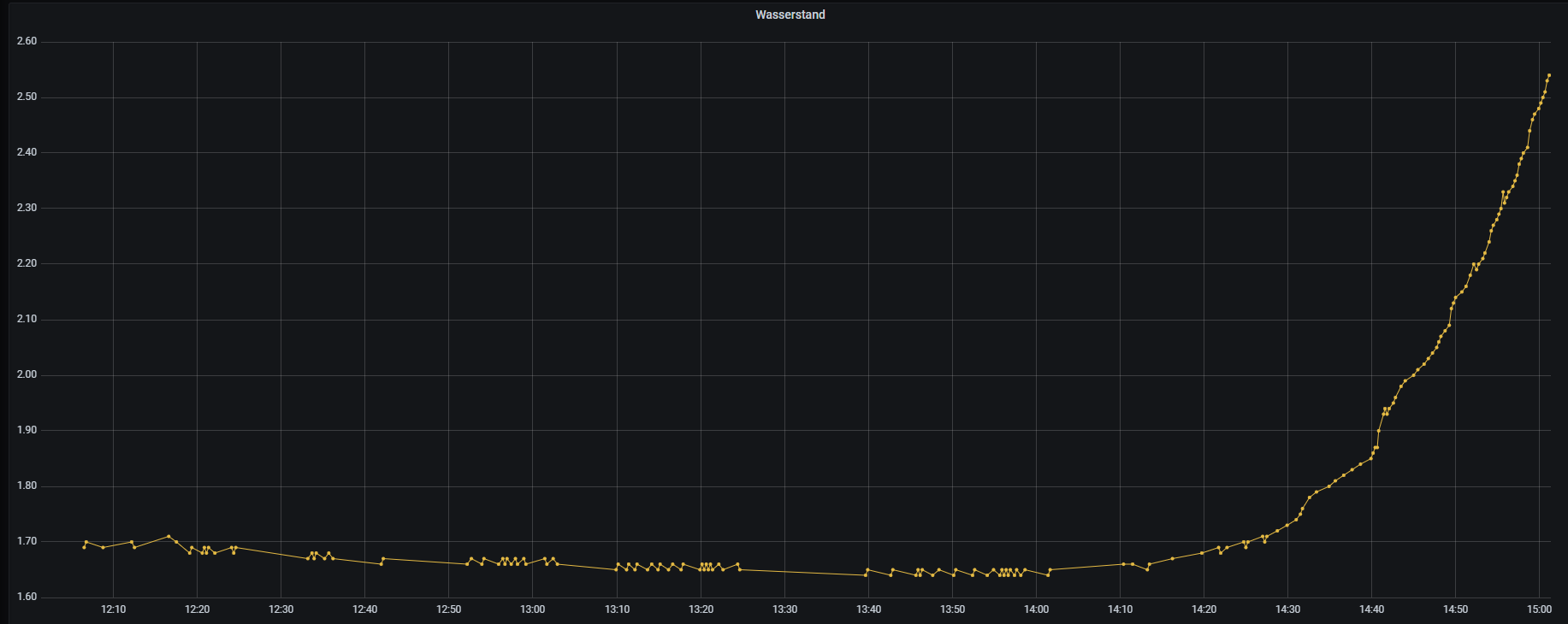

von Mathias H. (mathias_h549)
Hallo, jetzt leider nochmals zu Punkt 3.
(3.) Wie man in der Grafik im Anhang sieht, fällt die Spannung langsam.)
Wie man in der neuen Kurve deutlich erkennen kann, schießen die Werte
seit 14 Uhr plötzlich steil nach oben.
Weiterhin wurde nichts am Wasserstand oder an der Elektronik geändert.
Ich hoffe, ihr könnt mir sagen was da los ist und wie ich das verhindern
kann.
Vielen Dank, Gruß Mathias

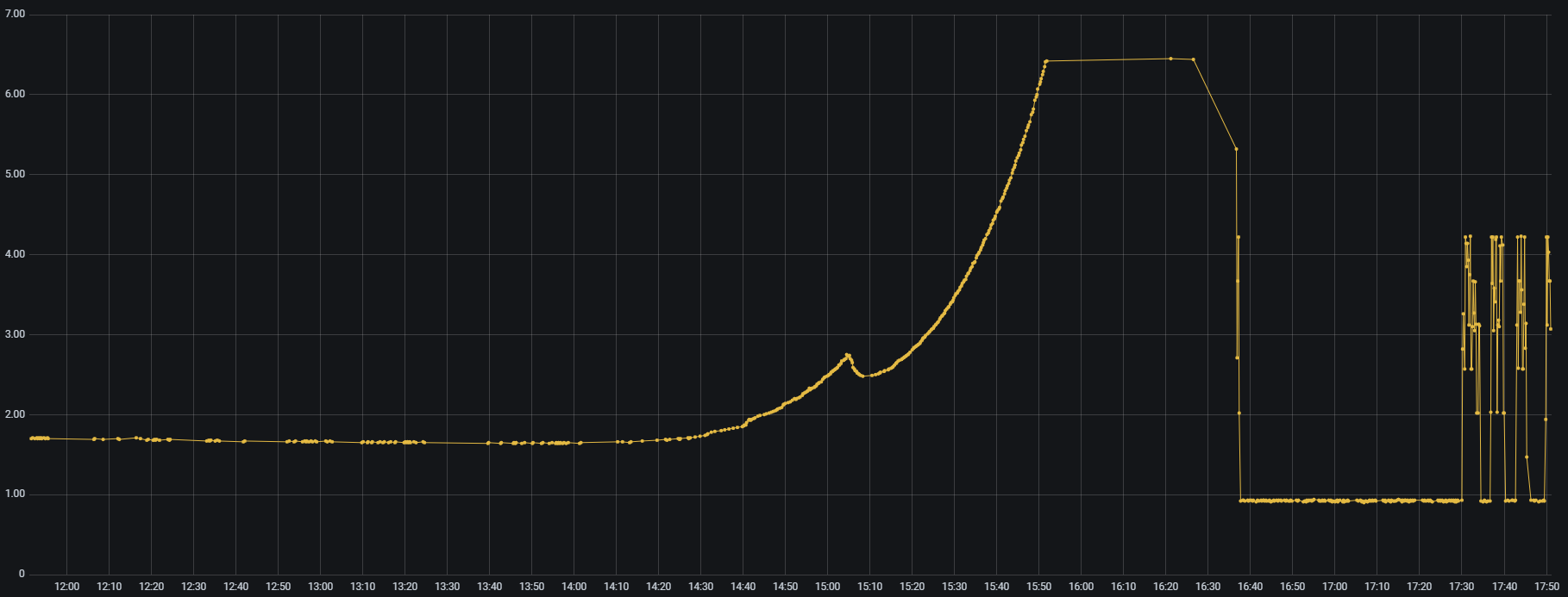

Ohje, die Kurve wird immer schlimmer und verrückter.
Wie gesagt, ich habe die Schaltung, den Sensor und den Wasserstand nicht
angefasst.
Wasserstand konstant bei ca. 13 cm.
Alles befindet sich im Büro, mit recht konstanter Temperatur.
Aber die Kurve sieht sehr komisch aus.
Lag wohl am Sensor selbst. Nach langem experimentieren habe ich einen
neuen Sensor gekauft und mit dem läuft seitdem alles bestens.
