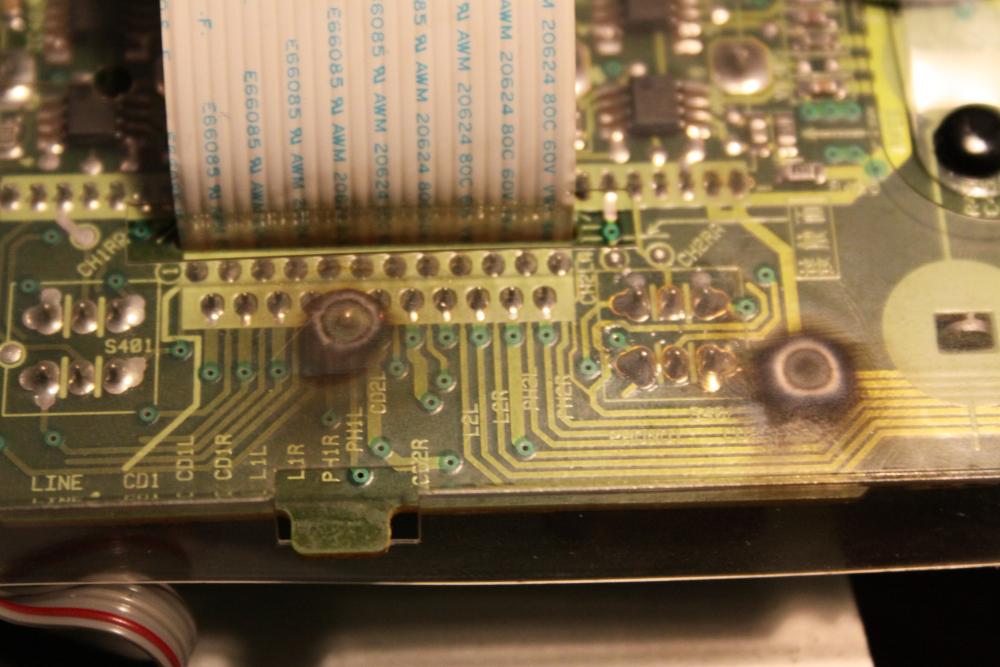

Hallo, ich habe mir ein defektes Pioneer Mischpult gekauft. Den Defekt habe ich schnell gefunden, und zwar war GND an 2 der 4 Eingäge nicht mehr verbunden, weil 2 Vias durchgebrannt sind. Die Stellen an denen ich suchen musste konnte man direkt erkennen, weil über der Platine eine Folie ist und die Folie war direkt über den Vias schwarz verfärbt. Daher meine Frage: Ist das der Sinn der Folie? Wenn ja wie heisst der Fachbegriff dafür, oder ist das nur Zufall dass die Folie so eine praktische Hilfe bei der Fehlersuche geleistet hat?

Hallo Axel, danke für die schnelle Antwort. Ok, wenn es Zufall ist dann ist es echt gut dass die Folie da war, sonst hätte ich etwas länger gesucht :) Warum sie weggebrannt sind weis ich nicht, habe den Mixer gebraucht so bekommen. Der Sinn der Vias ist nur GND auf die andere Seite zu routen, damit eine andere Leiterbahn kreuzen kann. Werde dann die Brücke einfach mit einem Draht machen ohne die Seite zu wechseln.
Oh, hah. Das sieht mir hier von der Ferne nach viel Strom aus. Ich würde jetzt spontan vermuten, das es einen Kurzschluss oder ähnliches gegeben hat und die Groundverbindung das Mischpults war der Weg des Stromes nach PE. Wenn gleich zwei Vias weggebrannt sind kann es auch gut sein das auch andere Teile gelitten haben. Folgende Überlegung: In dem Moment als die Vias weggebrannt sind war die treibende Spannung ja immer noch da. Wie hoch war die da? Und wohin ist die dann sicherlich erhebliche Spannung noch hingekommen?

Michael B. schrieb:
Nein.
Es gibt 2 grüne Lackschichten.
Ich meine nicht die Lötstoppmaske, sondern diese transparente Folie die über der Platine montiert ist. Die "Markierung" der defekten Stellen erschien mir einfach zu gut um zu glauben dass das nur ein Zufall ist. Die Folie scheit auch mit irgendwelchen Dünnschicht-Verfahren beschichtet zu sein, da ist so ein Schillern auf der Oberfläche zu erkennen.
Michael schrieb:
Damit dann was anderes abfackelt. Denn den Grund für den Defekt hast Du nicht gefunden.
Die Vias verbinden jeweils GND von einer der Cinch-Line-In-Buchsen mit der GND-Plane auf der Platine. Sonst führt die Leiterbahn nirgends hin, also kann der Grund für den Defekt nur von außen kommen. Habe das Via provisorisch Überbrücke um zu testen und es funktioniert alles komplett wie gewünscht.
Denke der "Defekt" war, dass jemand irgendwas angeschlossen hat, was einen Kurzschluss auf die Buchsen gegeben hat.

Der Vollständigkeit halber: Habe die zwei Stellen gelötet und alles montiert, alle Kanäle laufen wieder ganz wunderbar.
Und falls es das wirklich noch nicht gibt würde ich hiermit gerne die Idee einer Art Thermo-Folie die man um die Platine legt um später leichter den Defekt zu erkennen veröffentlichen um neuheitsschädlich zu sein falls das jemand patentieren will^^ Das ist echt praktisch bei der Fehlersuche.
