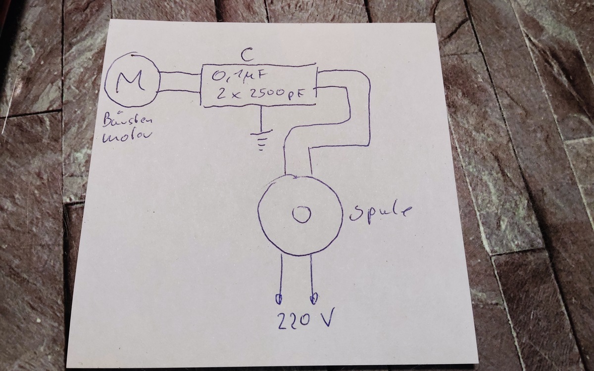

ich bräuchte mal Hilfe bei einem alten DDR Schleifbock bzw. beim Motor
von diesem Gerät. Der Motor ist wie in der Skizze zu sehen, verschaltet.
Mich würde der genaue Stromlaufplan interessieren. Es ist ein
Bürstenmotor, mit einer ext. Spule und 3 Kondensatoren.
Desweiteren würde mich interessieren ob ich die Drehrichtung des Motors
ändern kann und wenn ja, wie ?
Danke für die Hilfe
von Hans (piaggio)
Kondensator und Spule dient der Entsörung. (Funkstörung durch
Bürstenfeuer)
siehe: https://de.wikipedia.org/wiki/Entst%C3%B6rkondensator
siehe: https://de.wikipedia.org/wiki/Netzfilter
Leider kein Foto vom Motor. Daher nur meine Vermutung:
Ist es ein Motor mit zwei Bürsten und zwei Anschlüssen der Feldwicklung?
Ist es ein Reihenschluss- oder ein Nebenschlussmotor?
Die Laufrichtung ändert sich, wenn entweder die Anschlüsse an den
Bürsten oder an der Feldwicklung vertauscht (Umgepolt) werden.
Allerdings könnte es sein, dass die Bürstenpositionen für eine
Laufrichtung optimiert ist. -Dann gibt's nach Umpolung mehr Bürstenfeuer
und verkürzte Lebensdauer. (Verdrehen bzw. Einstellen der Bürsten wird
wahrscheinlich nicht einfach möglich sein?)

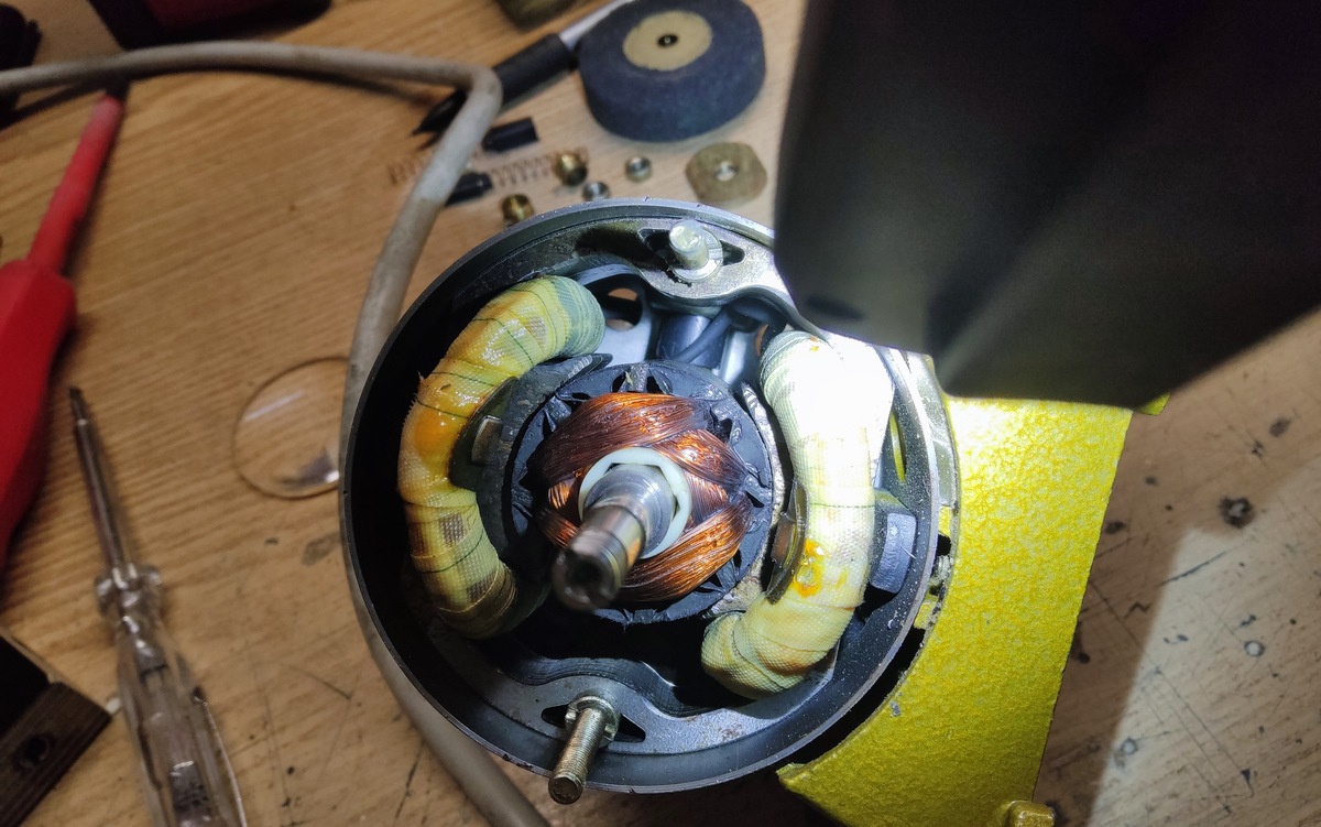

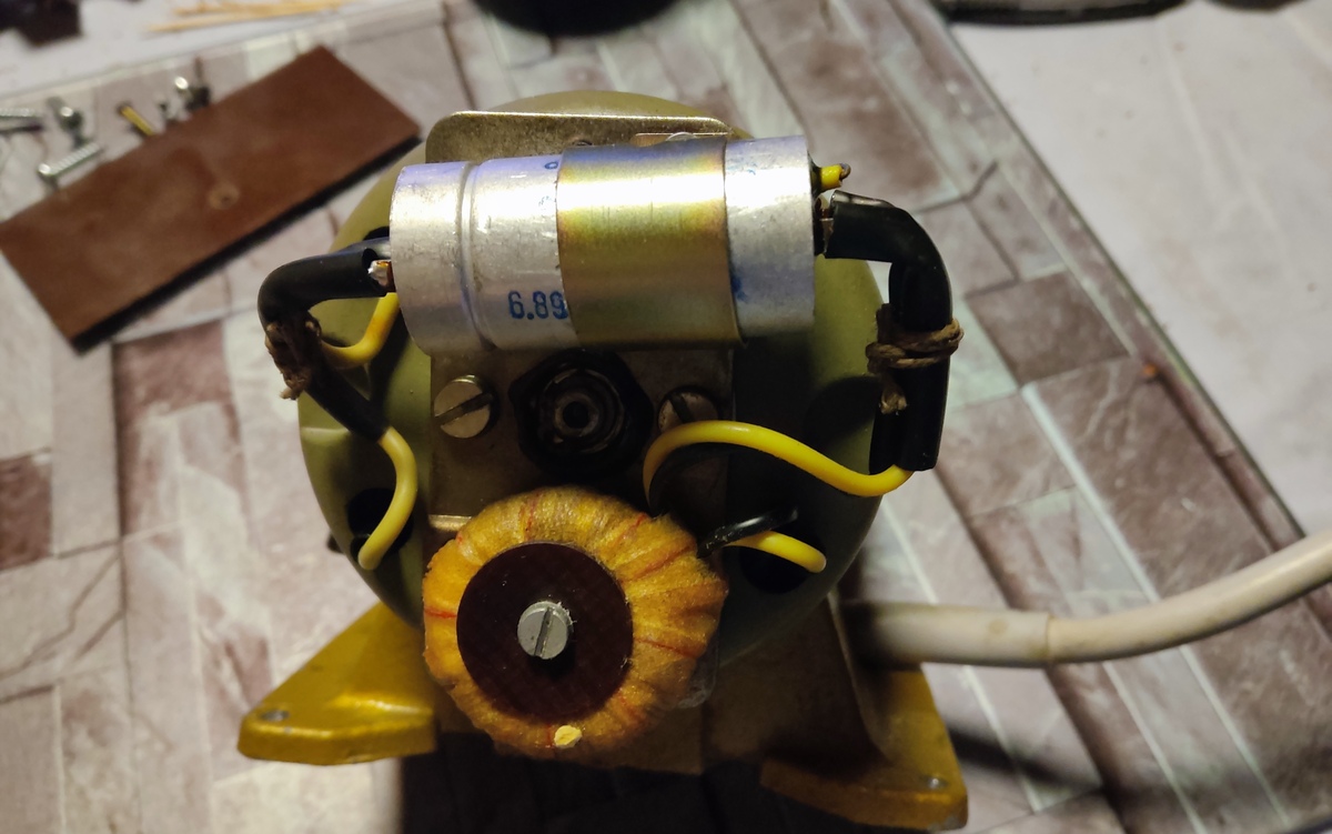

Der Motor lässt sich leider nur schwer auseinander bauen. 2 Bilder habe
ich noch gemacht, vielleicht hilft das weiter.
Was die Bürstenposition betrifft, die stehen sich parallel gegenüber und
erzeugen bei manuellem hin und her drehen kein auffälliges Geräusch was
darauf hindeuten könnte das hier explizit nur eine Betriebsrichtung
möglich wäre.

Nicht wirklich. Hans hatte wohl eher auf ein Foto des Typenschilds
gehofft. Aber das ist mit 99% Sicherheit ein Reihenschlussmotor (aka
Allstrommotor) wie er millionenfach in Mixern, Staubsaugern und
Bohrmaschinen eingesetzt wird (bzw. mittlerweile wurde).
Die Zusatzbeschaltung ist nur das obligatorische
https://de.wikipedia.org/wiki/Netzfilter. Für die Funktion des Motors
als solche ist das ohne Belang. Drehrichtungsumkehr ist wie bereits
gesagt, durch Umpolen entweder der Stator oder der Rotorwicklung
möglich. Wobei mir nicht klar ist, welchen Sinn das bei einem
Schleifbock haben sollte.

Ich habe derzeit das Ding mal zerlegt und es ist, wie hier schon
vermutet, ein Reihenschlussmotor.
Was die Notwendigkeit der Umkehr der Laufrichtung betrifft, dass ist auf
eine Fehler meiner Seits zurück zuführen.
Der Schleifer wird für ein DIY Bohrerschleifgerät verwendet und ist fest
verbaut. Konstruktionsbedingt nutze ich den linken Teil (wenn man
frontal auf die Scheibe schaut) der kleinen Schleifscheibe zum
schleifen. Die sollte sich dafür aber auch links herum drehen um das
Schleigut beim Schleifen auf die Arbeitsfläche zu drücken. Ich Versuch
den Motor jetzt mal umzubauen und werde dann berichten.
Edit:
habe fertig und funktioniert. 👍
Die Anschlüsse an den Kohlehalterungen sind gelötet (habe ich so auch
noch nicht gesehen, ich kenne es nur gecrimpt), dort habe ich angesetzt
und die Verkabelung getauscht. Jetzt dreht der Motor links, klingt und
läuft ruhig wie vorher.
Nochmal Danke für den Schubs in die richtige Richtung....
Die Frage ist eher, ob ihre Position relativ zu den Feldmagneten
verdreht ist oder nicht.
von Hans (piaggio)
Bürsten Einstellung für Vorzugsrichtung:
siehe:
https://sick-fm.de/m/gs-masch-3.html
Im Bild links ist dort das stromabhängige Ankerquerfeld bzw. die
Feldverzerrung dargestellt.
Zur Kompensation könnten die Bürsten (um einige Winkelgrade) gedreht
sein.
(-wie im verlinkten Bild skizziert)
Wenn das gemacht wurde gib's Nachteile bei Drehrichtungsumkehr.
