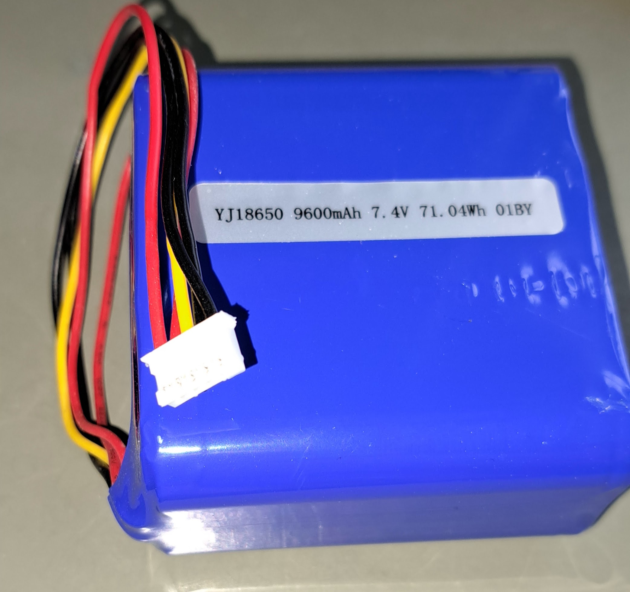

Ich habe die Möglichkeit bei einer Firma ca 50 ältere nicht genutzte
Akku Packs zu günstig zu bekommen.
Meine Frage nun kann ich die noch verwenden/weiterverkaufen ohne
jemanden zu gefährden oder übers Ohr zu hauen?
Zu den Akkus:
Das Pack besteht aus 8 Zellen YJ-18650-2400mAh, 2S4P, 7,4V/9600mAh
Einem Schutz IC: R5460N525AF und einem NTC
Das Pack wurde auch nach IEC 62133:2012 vom TÜV SÜD getestet.
Mein Problem damit ist nur, die lagen seit 2017 einem Lagerraum.
Kann man die jetzt noch gefahrlos nutzen? Bin bei Akkus immer bissel
vorsichtiger...

von Jack V. (jackv)
Spannungen messen – bei dem Pack kann man die Zellen einzeln messen und
so tiefentladene Zellen erkennen. Ist da alles im grünen Bereich, an ein
geeignetes Ladegerät, also eines, das den Spannungsverlauf beim Laden
anzeigen, und idealerweise auch eine Schätzung zum Innenwiderstand
abgeben kann.
Während der Ladung permanent im Auge behalten, idealerweise auch die
Temperatur kontinuierlich überwachen.
Wenn alles im grünen Bereich ist: mit Nennstrom entladen und gucken, wie
sich Spannungen und Temperatur verhalten.
Wenn alles okay: unter Angabe des Alters, der ermittelten Werte und des
gezeigten Verhaltens zu einem angemessenen Preis in den Markt stellen.
Wenn ein Kriterium auch nur fragwürdig: entladen und dem Recycling
zuführen.

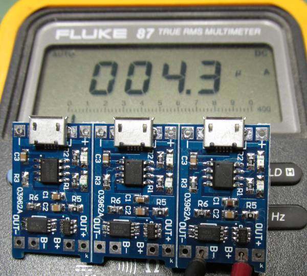

Ordentliche LiIon haben extrem wenig Selbstentladung. Bei mir liegen
etliche seit Jahren und haben noch immer über 4 Volt.
> Und wenn nicht durch Selbstentladung, dann durch den Verbrauch des
> Protectors.
Ich habe noch einige prismatische LiIon um 600mAh mit Schutzschaltung,
die nach nun gut 5 Jahren weit weg von leer sind.
Anlässlich eines andere Threads hatte ich 2017 drei China-Module
(4056+DW01) gemessen, um 4µA Ruhestrom. Da reichen 2000mAh für 50 Jahre!

Vor einer Weitergabe sollte aber noch abgeklärt werden welche Zellen da
integriert sind, als ob Hochstromzellen für Werkzeugnutzung oder nur
"taschenlampentauglich". Es könnte natürlich auch was dazwischen drin
sein.
Also mal einen Pack öffnen und posten was auf den Zellen draufsteht.
Nachtrag: hab eben nochmal den Startbeitrag angeschaut. In dem Schrumpf
ist wahrscheinlich gar kein stromfressendes BMS verbaut. Das müssten die
Erwerber auf jeden Fall selber nachrüsten.
