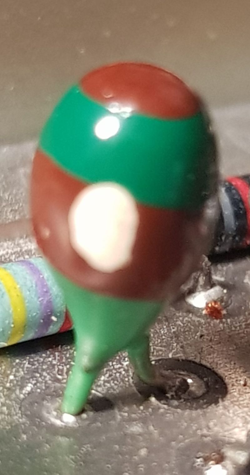

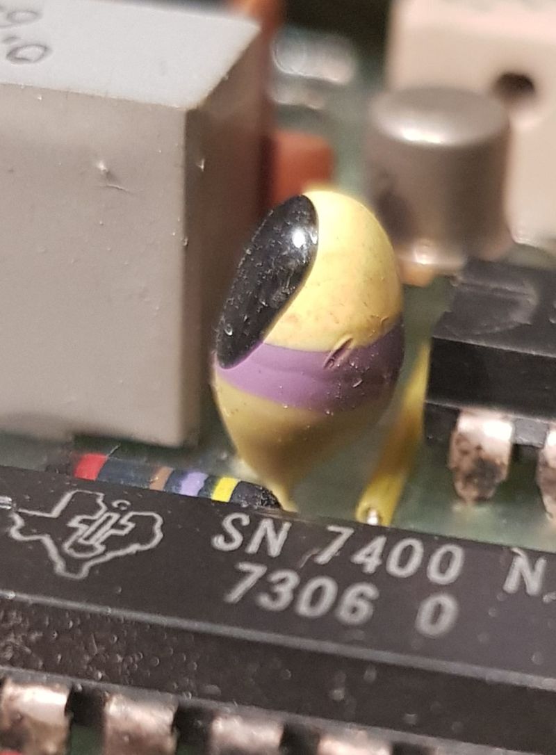

steinalte Tantal-Perlen aus vermutlich den späten 60'ern. Aber welchen Wert könnten die haben? Kein aufgedruckter Text, keine Markierung vom
- Pol (außer dem Punkt). Wer kann den Typ entschlüsseln?

Farbkodierter Tantaltropfen. https://www.elektroniktutor.de/bauteilkunde/c_code.html Ganz am Ende
Klar doch, Farbringe https://dse-faq.elektronik-kompendium.de/dse-faq.htm#F.13.2.3 47x1 gelb 47uF/6.3V 15x0.1 braun 1.5uF/1.5V Antwort schreibenBitte melde dich an, um einen Beitrag zu schreiben. |
