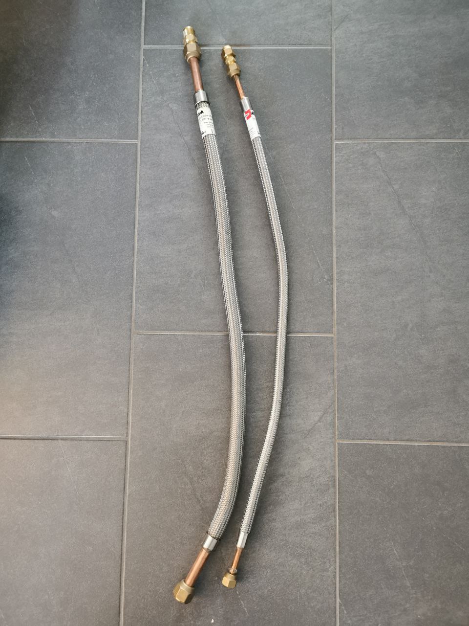

Daher bin ich für einen Testaufbau auf der Suche nach einem Schlauch,
der stabil genug ist, um die Betriebsbedingungen einer Wärmepumpe
auszuhalten.
- beständig gegen R410a oder R32 und POE-Kältemaschinenöl
- Druckfestigkeit 55 bar (Angabe von Befüllschläuchen)
- bei einer Temperatur von 60..70°C maximal
Bei einem Festeinbau würde man natürlich Kupferleitungen verwenden, aber
die bekommt man nur schwierig montiert, der Aufwand lohnt nicht für
einen Test. Wenn man für einen fliegenden Aufbau Kupferleitungen
verwendet, neigen die zum Knicken und Brechen, was alles andere als
optimal ist.
Daß es solche Schläuche gibt, die das dauerhaft aushalten, sieht man an
einer älteren mobilen Split-Klimaanlage, die ich habe. Dort ist ein
Schlauch verbaut, wo nun schon mindestens 20 Jahre R407c drinsteht (der
Schlauch führt im Betrieb das Heißgas aus dem Verdichter im Innengerät
zum Verflüssiger im Außengerät) und das Ding läuft wie am ersten Tag.
Wo bekommt man solche Schläuche her, wo kann man evtl. nötige
Anschlussstücken montieren lassen, so daß sich der Schlauch hinterher an
die Wärmepumpe schrauben lässt?

von Simon (simonberlin)
Such mal nach FLEX-TUBE, das sind flexible Kältemittelleitungen die man
fertig Konfektioniert passend zum Klimasplitgerät bestellen kann. Aber
Google nach flexiblen Kältemittelleitungen sollte auch noch andere
Treffer bringen...

Danke euch für eure Antworten!
Flex-Tube könnte man sich wirklich mal anschauen, das sieht ziemlich
brauchbar aus.
Die Landmaschinen-Werkstatt wäre evtl. auch eine Idee, ich muss mal
schauen ob ich sowas hier in der Nähe habe. Ansonsten geht das von
normalen KFZ leider nicht, da ist das ein Gemisch aus
vorkonfektionierten Schläuchen und Leitungen aus Aluminium. Das passt
nur in dem Auto, wofür es gebaut wurde und sonst leider nirgends.

Zufälle gibts wollte die Tage so etwas zum Verkauf reinsetzen.
Unbenutzt ist aber schon gebördelt und hat die Überwurfmuttern und
Adapter schon drauf, könnte man aber abmontieren, wobei es besser ist
das Zeug zu verschrauben, viele Kältetechniker bekommen es nicht hin,
zunderfrei unter Schutzatmosphäre zu löten und dieser Zunder setzt sich
dann am Expansionsventil ab und die Anlage läuft dann wie ein Sack
Nüsse. Die Länge ist geschätzt jeweils 1 Meter. Für R22 und R410A
https://kuehlmarkt.de/de/montagematerial-fur-kaltetechnik-flexible-rohrleitungen/24893-nokink-flexible-kaltemittelleitung-5-8x-3-fur-die-wanddurchfuhrung-von-minisplit-klimaanlagen-rectoseal-66735
https://kuehlmarkt.de/de/montagematerial-fur-kaltetechnik-flexible-rohrleitungen/24325-nokink-flexible-kaltemittelleitung-3-8x-3-fur-die-wanddurchfuhrung-von-minisplit-klimaanlagen-rectoseal-66733
Neupreis lag mit dem abgebildetem Zubehör bei etwa 270€.
Würde ich für 190€ abgeben, liegt bei mir nur rum weil der
Kältetechniker bei meinem Vater nur Kupferleitungen verbauen wollte und
die besorgten Flexschläuche dann hier liegen geblieben sind, und die
Rückgabefrist war dann auch schon verstrichen..
Abholung wäre auch kein Problem, bei Versand aber nur nur Paypal Freunde
oder Überweisung, da ich keine Gewährleistung, Sachmangelhaftung und
Rücknahme anbiete.
von Thomas R. (thomasr)
Ich würde dir aber empfehlen das mit Kupferleitung von der Rolle zu
machen. Die Bördel sind da kein Problem und das Zeug ist billig und
gasdicht.
Die Schläuche die wir im Kfz. Bereich anwenden (kilometerweise in
unseren Werken in Ungarn und Tschechien) sind sauteuer und haben ganz
andere Anschlüsse (Alupressungen etc)
Die Rectorseal "Schläuche" bestehen im Inneren vermutlich aus Wellrohr.
Damit wären sie sehr gasdicht und haltbar. Allerdings sehr empfindlich
gegen Quetschen weil das Innenrohr dabei dauernd verformt wird und ggf
aufreist. Wurden Anfang der 2000er für den Einsatz in Kfz. mit CO2
Klimaanlagen entwickelt (bei 200bar Arbeitsdruck und Gas nimmt man
besser keinen Schlauch mehr ;-)
von Thomas (kosmos)
bei R410A sprechen wir doch von einem Arbeitsdruck von 34,5bar und einen
Prüfdruck von 38bar/45bar, also weit weg von 200bar und ein Kupferrohr
kannst du auch nicht quetschen, dann ist dort der Querschnitt dauerhaft
verringert. Aber das sollte hier keinen Diskussion werden, habe dem TO
die Schläuche nur anbieten wollen weil er soetwas gesucht hat.
Die sind ja auch völlig i.O.!
Ich wollte nur davor warnen die Dinger zu quetschen. Wer unbedingt
Schläuche will erwartet von den Rectorseal vielleicht genau dieselbe
Unempfindlichkeit wie bei einem Gartenschlauch.
