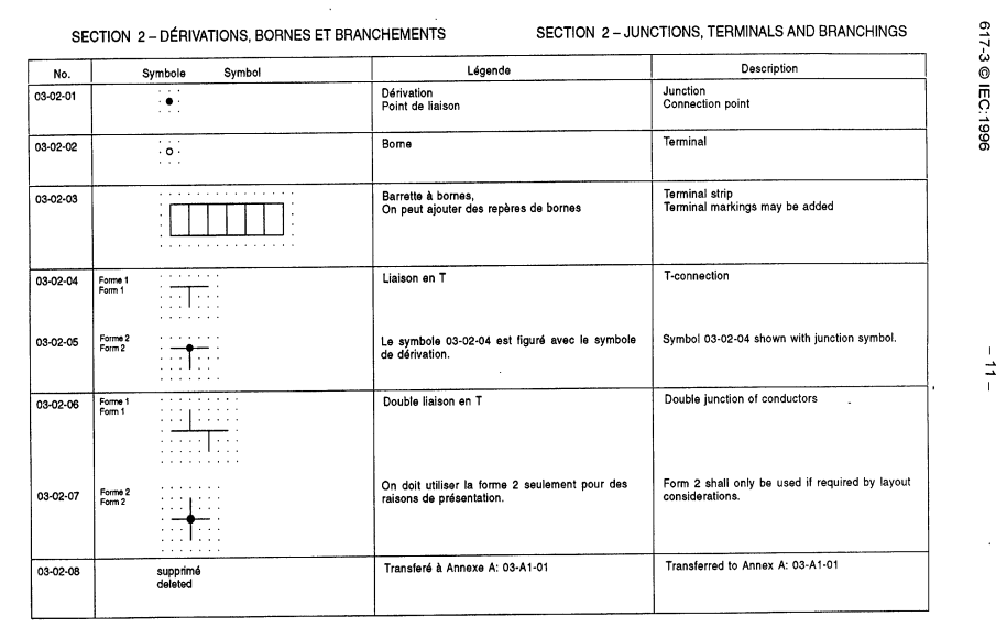

Ich soll einen Anschaltplan für ein Gerät zeichnen.
In der Schule lernte ich vor etlichen Jahren, daß Abzweigungen einer
Leitung im Stromlaufplan (Schaltplan) mit einem Punkt "verbunden"
werden.
In Mustern habe ich nun gefunden daß Abzweigungen nur als T-Verbindung
dargestellt werden und mit einer kleinen 45°Phase in die Leitung
einmünden.
Wird das heute so dargestellt oder ist das nur eine Darstellungsvariante
für eine besondere Gruppe von Plänen?
Weiß jemand was die aktuelle Normung zu Schaltzeichen dazu sagt?

Diese Variante wird bei Schaltplänen für Schaltschränke gern benutzt.
Sie nennt sich "Zielverdrahtung" und stellt dar, in welcher Reihenfolge
die Klemmen angefahren werden.
Für "normale" Schaltpläne gilt nach wie vor die Kreuzung mit Punkt, wie
du sie beschrieben hast. Der Punkt stellt die elektrische Verbindung
dar. Ohne Punkt ist es einfach nur eine Kreuzung von zwei Linien.

Irgendwann mal gelesen:"Connections never cross and crosses never
connect". Würde vermutlich die Suche nach dem Knotenpunkt vereinfachen.
Gestehe aber, dass ich mich auch nicht immer daran halte.

Peter L. schrieb:
> es sind aber beide Varianten zulässig...
Irgendwo auf der Welt. Trotzdem das Falsche gefunden. Korrekt ist die
schon genannte "Zielverdrahtung":
- https://ww3.cad.de/foren/ubb/uploads/Harald+Hensen/Zielverdrahtung.pdf
- https://wiki.ibkastl.de/view/Normen_für_die_Schaltplanerstellung
https://www.sps-forum.de/threads/unterschied-in-der-verdrahtungsrichtung.34876/
Der Knick gibt dabei an, an welcher Klemme der Draht aufgelegt werden
muss. Und vor Allem: es gibt keine Punkte oder rechten Winkel mehr.

Es geht darum ein Anschaltbeispiel zu erstellen für die
Produktdokumentation.
An Vergleichen des Mitbewerbs hat sich mir gezeigt das die Darstellungen
nicht konsistent sind, und zusätzlich sich einiges geändert hat als ich
in der Schule war und Schaltpläne zeichnen musste.
Drum wollte ich wissen wie der letzte Stand ist.
Schaltplan zeichnen ist kein wesentlicher Bestandteil der Arbeit.
