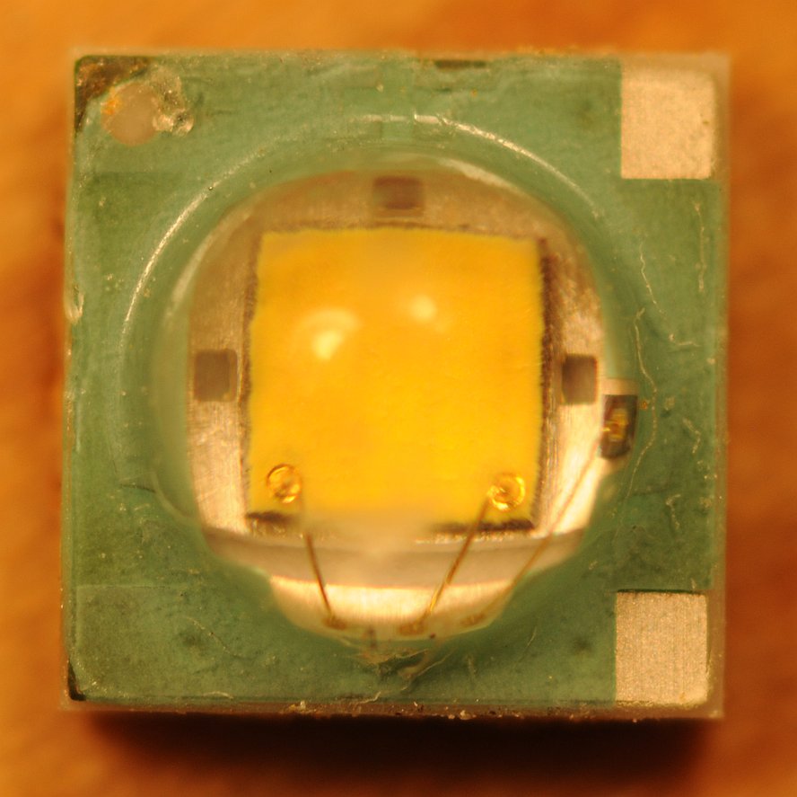

Kennt jemand den Hersteller der abgebildeten LED? Verbaut wurde sie
2014.
Ist das eine Cree?
Man kann an der oberen Kante (dort ist auf der Unterseite der
Anodenbalken) ganz schwach ein + erkennen. Ich messe die Größe als 3.4mm
x 3.4mm. Sie fängt bei 2.15V schwach im Dunkeln erkennbar an zu
leuchten, konsumiert bei 40mA 2.7V, bei 250mA 3.0V, und bei der
Einbaustromstärke von 450mA 3.05V (und wird dabei auf Aluplatine 60°C
warm).
Ich suche Ersatz dafür. Eignet sich u.U.
https://www.rsonline-privat.de/Products/ProductDetail/Cree-LED-XLamp-XP-C-SMD-LED-Wei-67-2-lm-3535-2000mW-8107099?
Die Farbe ist ein warm-weiss, aber leider kenne ich die Farbtemperatur
nicht genauer. Kann man die Farbtemperatur mit Hausmitteln etwas
eingrenzen, z.B. über den Weißabgleich eines Fotos eines von der LED
beleuchteten Graukeils?
LG, Sebastian

Und auch die XP-G sehen so aus, wie auch die Nachfolger XP-G2 und XP-E2.

Wenn du eine Lampe reparieren willst und noch andere in Reichweite hast,
wird das selbst dann nix wenn du exakt die selbe LED nimmst, denn die
ist nicht schon zigtausend Stunden gelaufen.
Du musst also so oder so alle Lampen aufhübschen mit dieser LED.
Um die Farbtemperatur rauszufinden kann man das wahrscheinlich am
einfachsten mit anderen Lampen vergleichen.
Leider ist "warmweiß" ein extremst dehnbarer Begriff und "3000K" ebenso,
d.h. wenn du 10 verschiedene Lampen mit "3000K" nebeneinander laufen
lässt und reinschaust, sind die alle unterschiedlich.
Eine echte Halogenlampe hat etwa 2700 bis 3000K, je nach Leistung &
Reflektor. Normale Glühlampen 2200-2500, je nach Leistung.
Daran würde ich mich orientieren.

Ok, ich habe jetzt Geld in die Hand genommen und über Aliexpress bei
CNDIYLF Shenzhen OM Star Trading Official Store für 6.46€
3W3000K50PCS80CRI gekauft. Das Datenblatt lautet: "50PCS 3W 3535 SMD LED
Diode 3V 3000K". Was kann da schon schief gehen ... :)

Gehäuse 3535 ist weit verbreitet und vergleichbare LEDs werden auch von
anderen Herstellern gefertigt.
Saß die auf einer Alukernplatine? Bekommst du die da auch wieder drauf?
Die Pads sind, wie bei BGAs unten, man kommt mit einem Lötkolben nicht
ran. Sowas löte ich auf dem Cerranfeld.
Wenn es eine Lampe mit mehreren LEDs ist, oder mehrere gleichartige
Lampen, dann ist es ratsam, alle zu wechseln, denn sonst hast du
Unterschiede in der Helligkeit, im Farbton u.U. auch in der
Farbwiedergabe. Wenn es ein einheitliches Bild abgeben soll, dann
tausche alle.

Ich hab dir mal die parametrische Suche von Digikey eingestellt. Hier
sind alle Ergebnisse Gehäuse 3535, mehr als 500 mA, 3000K CRI 80 und
besser, auf Lager, geordnet nach hoher Effizienz absteigend.
Inzwischen sind Keramikträger (weiß) Stand der Technik. Die grünen
Epoxyplatinen hatten keien so guten Wärmeübergang, wie Keramik. Außerdem
werden die modernen LEDs auf Grund besserer Effizienz nicht mehr so
warm. Bei 150 lm/W statt damals rund 100 lm/W ist eine höhere
Lebensdauer - und mehr Licht zu erwarten.
Ein linearer Treiber ist ja auch nicht so pralle. Schaltregler sind auch
keine Raketenwissenschaft. Wenn da nur rund 0,7V verheizt werden, sind
bei langer Zuleitung vom 12V Netzteil, Helligkeitsunterschiede möglich,
wenn mehr als 0,7V auf der Leitung bleiben.
Hat das Netzteil auch nur ein paar zehntel mehr Ausgangsspannung,
überhitzt die Stromquelle.
