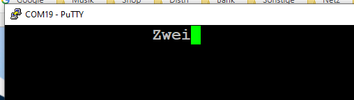

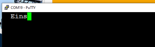

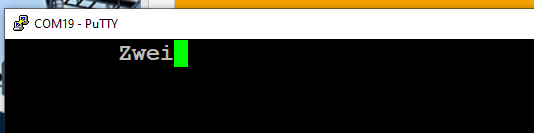

OP #7537656
Danke Sebastian.
Bei diesem Code:
 if (com1ReadBuffer[0] == 49) strcpy((char *)com1WriteBuffer,"\033[2J Eins");
 if (com1ReadBuffer[0] == 50) strcpy((char *)com1WriteBuffer,"\033[2J Zwei");
Wird der Bildschirm jedes mal gelöscht. OK.
Aber er fängt nicht bei Zeile/Spalte 0 mit dem neuen Wort an.
