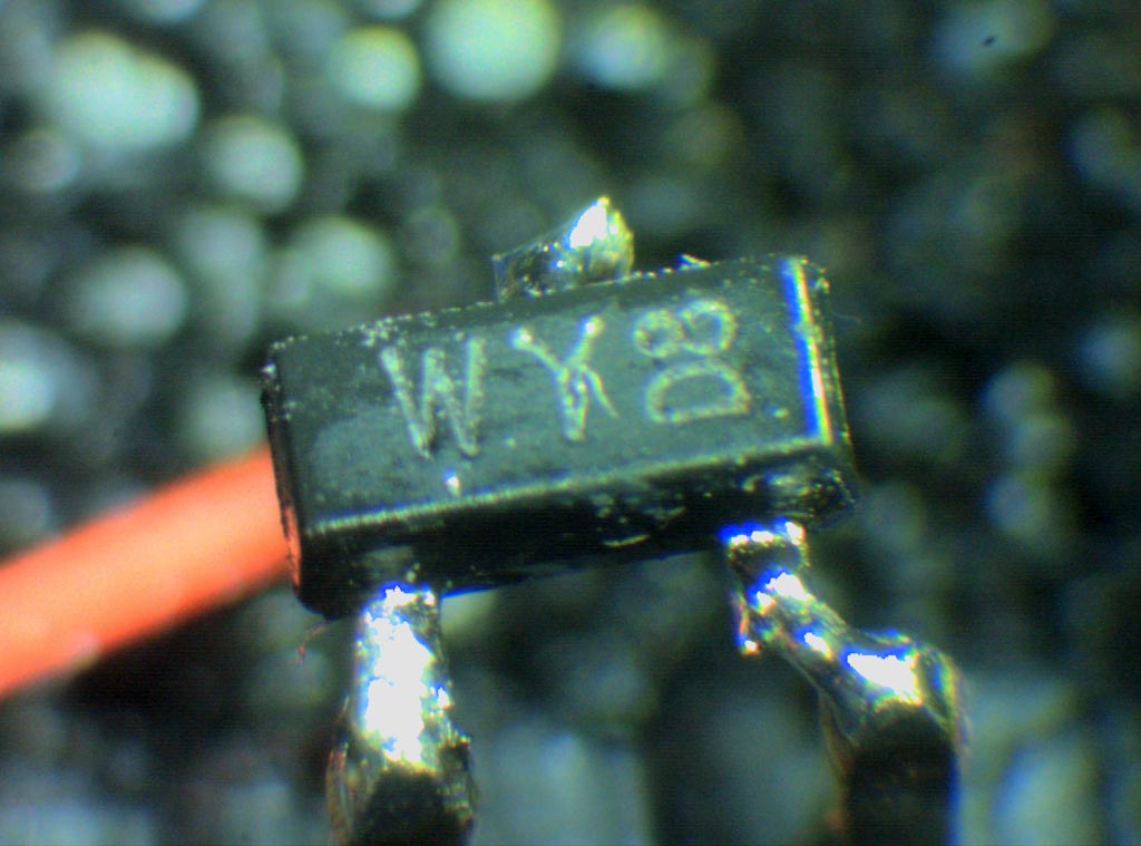

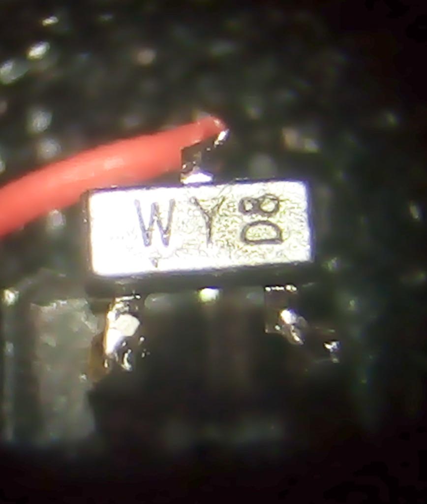

Ich versuche ein Bauteil in SOT23 aus einem Peaktech 2700 Erdungsmessgerät zu identifizieren. Baugleich Voltcraft ET-02.
Code "WY" und um 90° gedreht "D8"
Die Firma Peaktech ist freundlich und hilfsbereit, hat aber selbst nur eine Justageanleitung, keinen Schaltplan.
In der Schaltung ist Pin 1 mit 3 verbunden. Ich dachte an Zenerdiode, aber da sind die Pinouts meist anders.
Evtl ein JFET als Stromquelle ?
WY 2SC2859Y LGE SOT23=SC59 Silicon Epitaxial Planar Transistor https://www.luguang.c n/web/files/old/2SC2859.pdf WY 2SC3915 Sanyo SOT23=SC59 Sw, 50V, 500mA, 200mW, 250MHz, R1/R2=2k2/2k2 https://pdf1.alldatasheet.com/datasheet-pdf/view/38571/SANYO/2SC3915.html WY BZX84B43 MCC SOT23=SC59 Zener Diode http://mccsemi.com/PDF/ZenerDiodes.pdf WY BZX84B43 MCC SOT23=SC59 Silicon 350 mWatt Zener Diodes http://www.mouser.com/ds/2/258/BZX84C2V4~BZX84C(B)51(SOT-23)-220274.pdf WY BZX84B43 Panjit SOT23=SC59 SURFACE MOUNT SILICON ZENER DIODE http://www.panjit.com.tw/pdf/Zener/BZX84B2V4_SERIES%20170921%20REV.04.pdf WY BZX84C43 MCC SOT23=SC59 Zener Diode http://mccsemi.com/PDF/ZenerDiodes.pdf WY BZX84C43 Wontop SOT23=SC59 350mW SURFACE MOUNT ZENER DIODE https://pdf.datasheet.live/21d5fbfb/wontop.com/BZX84C9V1-T1-LF.pdf WY KTC3876SY KEC SOT23=SC59 GP, 35V, 500mA, 150mW, B=120..240, 200MHz http://www2.kec.co.kr/data/databook/pdf/KTC/Eng/KTC3876S.pdf WY 2SC2859 Toshiba SOT23=SC59=SMini3 NPN 30V 0.5A https://pdf1.alldatasheet.com/datasheet-pdf/view/549002/TOSHIBA/2SC2859Y.html
also wohl eine 43V Z-Diode.
