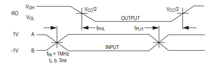

Ich habe eine Encoder, der A, /A, B, /B und Z, /Z Signale hat, also ein
ABZ Encoder mit differentiellen Signalen.
Nun sehen die Signale aus wie im Anhang diff_enc.jpg.
Als erstes dachte ich einfach an einen RS422 Receiver wie den MAX3280E
(https://www.analog.com/media/en/technical-documentation/data-sheets/MAX3280E-MAX3284E.pdf),
dieser triggert aber nur auf invertierende Signale, siehe AB.png, also A
- B müssen die Polarität ändern, nicht nur grosse oder kleine
Differenzen aufweisen.
Nun frage ich mich, was da die einfachste Möglichkeit ist? Am liebsten
hätte ich irgend ein IC wie dieser MAX3280E, der mir A und /A nimmt und
daraus ein Single-Ended Signal macht. Kennt jemand eine gute Lösung
dafür?
Grüße,
Bert

von Michael B. (laberkopp)
Bert S. schrieb:
> also A - B müssen die Polarität ändern, nicht nur grosse oder kleine
Häh ?
Du meinst, die Höhe der Linie hat was mot der absoluten Spannung zu tun
Also A pendelt zwischen 4.4 und 4.8V, A/ zwischen 3.6 und 4V, B zwischen
2.8 und 3.2V und B/ zwischen 2 und 2.4V während Z von 1.2 bis 1.6 und Z/
0.4 bis 0.8V geht ?
Sicher nicht.
Jedes Signal wird hier zwischen low und high pendeln und natürlich dreht
sich das Vorzeichen der Differenz um. Miss einfach mal die realen
Spannungen nach.
von Bert S. (kautschuck)
Ja macht natürlich Sinn, danke. Was mich bei den RS422 Transceiver stört
ist die doch relativ geringe Hysterese zwischen Low und High Pegel, bei
meinem IC gerade mal 150mV, wenn da nun eine Leitung nicht perfekt
verdrillt ist, hat man den Salat
von Falk B. (falk)
Unsinn. Millionen dieser Dinger sind im Einsatz und funktionieren
wunderbar. Denn erstens sind das differentielle Empfänger und zweitens
sind 150mV ausreichend.
von N. M. (mani)
Und das 24/7 mit hohen Drehzahlen über 100m. Das Zeug ist wirklich sehr
robust. Selbst neben Schweißanlagen usw.
Bert S. schrieb:
> Was mich bei den RS422 Transceiver stört ist die doch relativ geringe
> Hysterese zwischen Low und High Pegel, bei meinem IC gerade mal 150mV,
Ja, das ist bei LVDS und all den aktuellen Computerschnittstellen (HDMI,
SATA, USB, ....) genau so. Wenn das nicht funktionieren würde, hätte man
was anders verwendet.
> wenn da nun eine Leitung nicht perfekt verdrillt ist, hat man den Salat
Rechne mal aus, wie groß die offene Schleife und die eingekoppelte
Störung sein muss, dass da ausreichend Spannung induziert wird, damit
aus -150mV dann +150mV werden.
Bert S. schrieb:
> Der Encoder liefert +-5V
Wie wäre es denn, wenn du genau dieses Datenblatt verlinken würdest?
Wenn der übrigens tatsächlich Ausgangspegel von 0 und 5V liefert, dann
brauchst du im einfachsten Fall gar keinen Pegelwandler, sondern du
nimmst nur die A und die B Spur und lässt die /A und /B einfach
unbenutzt.
