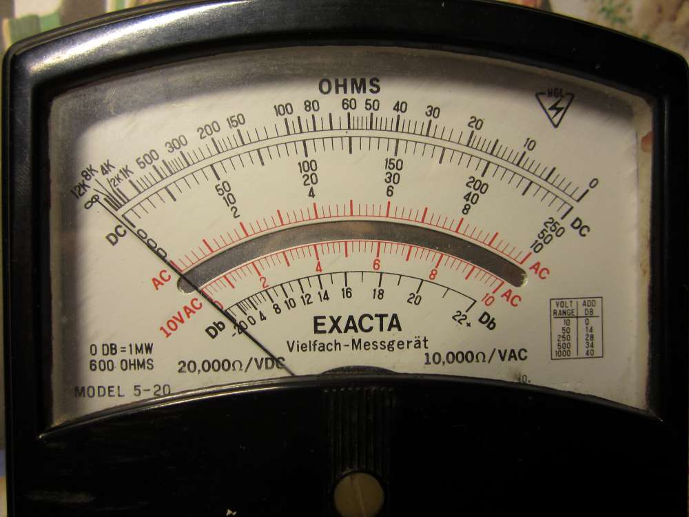

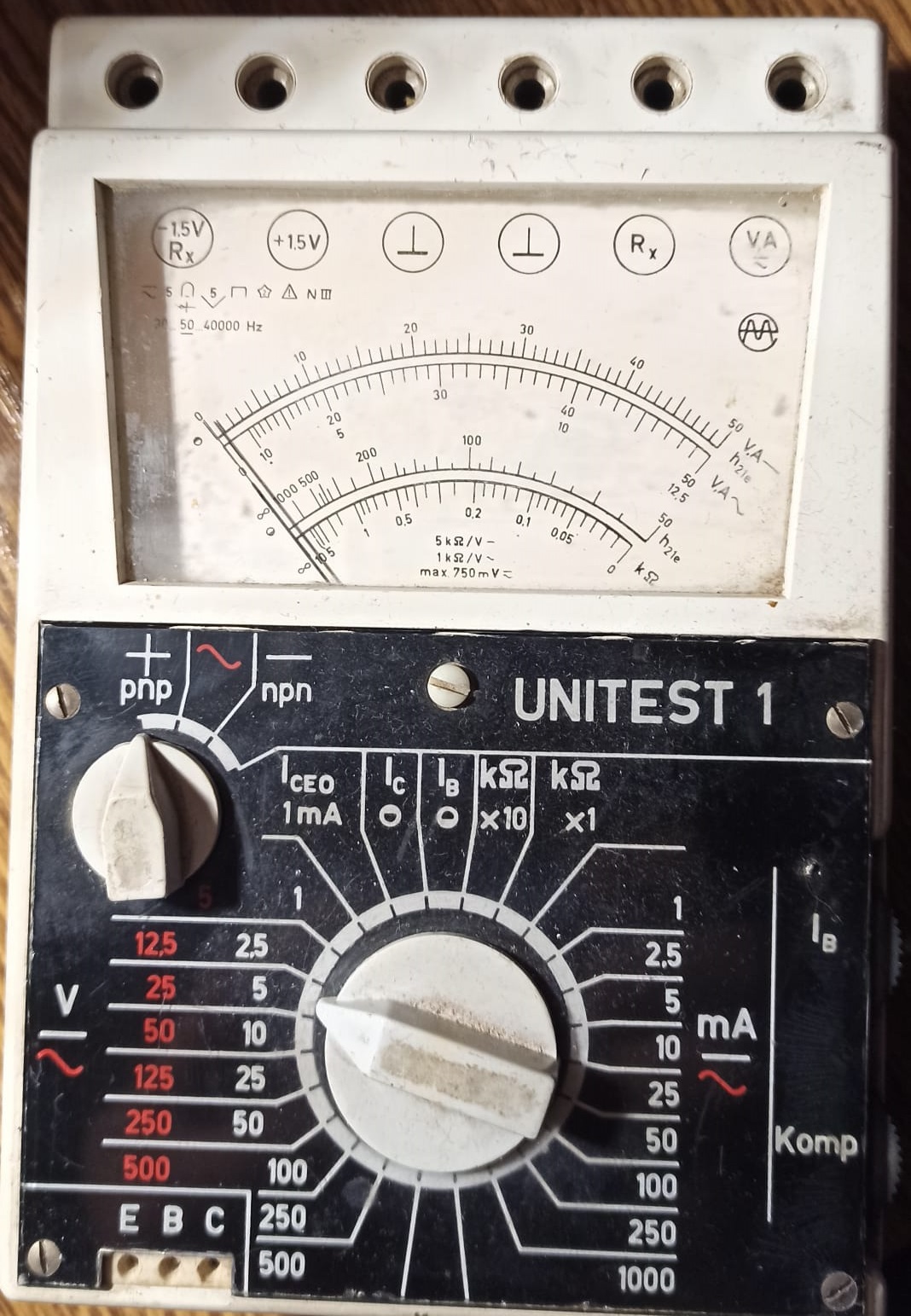

In alten Schaltungen von Röhrenradios war angegeben, welchen
Innenwiderstand das Meßgerät haben muß, um die Arbeitspunkte zu
kontrollieren.
Ja, da wurde einfach der Fehler durch die Messgerätebelastung mit rein
korrigiert.
Oder noch einfacher: der Ersteller des Plans hat einfach mit seinem
Instrument gemessen, die Werte festgehalten und dazu geschrieben, mit
welchem Innenwiderstand es gemessen wurde.
Wenn jemand anders ein Gerät mit anderem Innenwiderstand hatte, durfte
der umrechnen ...
> kontrollieren.
Naja, damals gab es ja auch nur analoge Meßgeräte, die DEUTLICH weniger
Eingangswiderstand haben bzw. je nach Meßbereich verschieden!

@ Manfred P. (pruckelfred)
https://www.mikrocontroller.net/attachment/615527/Exacta_5-20.jpg
Kenne ich nicht!
Bild 5000 Ohm/V
MfG
alterknacker
