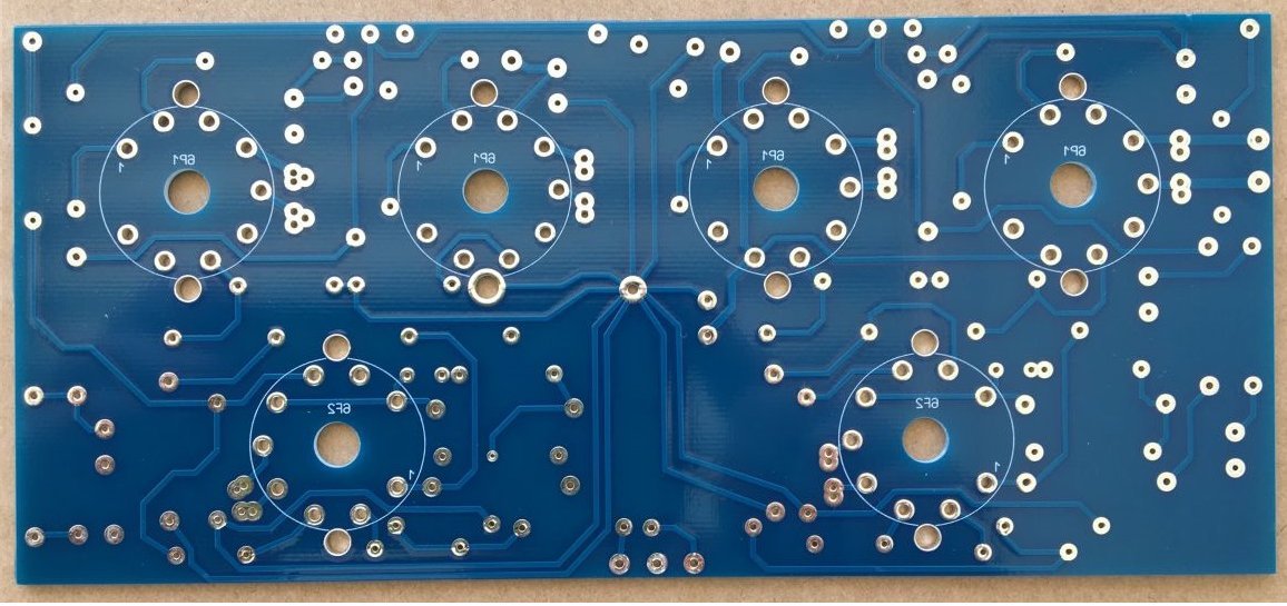

Gemeinsamer Massepunkt oder Massefläche Verstärkerschaltung ?
#7539058
Lötzinn V. schrieb:
Moin Was hat eine Sternförmige Masseverteilung (gemeinsamer Massepunkt) oder eine Massefläche bei Audio Platinen für Vorteile / Nachteile ? Gruß
Bei Audio sollten getrennte Pfade zu einem gemeinsamen Sternpunkt führen, weil auf der Massefläche sich alles mit allem mischt, es gibt, im Gegensatz zu Hochfrequenz, kein Folgen des Massestroms entlang der Signalleitung
#7539059
Eine Sternförmige Masseverteilung (gemeinsamer Massepunkt) ist bei analogen Verstärkern sinnvoll. Der Massepunkt wird nahe am Eingang des Verstärkers platziert. Die Masse des Eingangssignals und des Ausgangssignals liegen dort an. Hiermit vermeidet man Brummschleifen.
Eine Massefläche, geauer gesagt eine unverletzte Massefläche, wird im Hochfrequenzbereich eingesetzt. Solch eine Massefläche hat zunächst einen geringen Wellenwiderstand. Ein differenzielles Leiterpaar benötigt eine unverletzte Massefläche als Bezugspunkt. Das Signal selber wird nur über die beiden Leiter ohne Massebezug übertragen. Die unverletzte Massefläche unter den beiden Leitern ist für den homogenen Wellenwiderstand entscheidend. mfg Klaus
