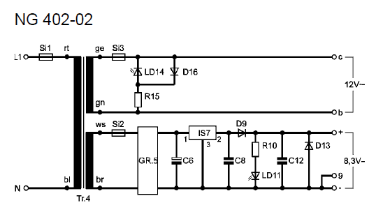

ich habe für die Sprechanlage ein Siedle Netzteil NG 402-02, das ca. 28
Jahre alt ist. Seit Kurzem brennt ab und zu die Netzsicherung im
Netzteil durch, wenn Stromausfall war bzw. wenn ich Stromausfall
simuliert habe (nach ca. 1 Minute schaltet der Wechselrichter auf
Notstrommodus und versorgt das Haus).
Laut Planungshandbuch ist da ein Trafo drin, kein Schaltnetzteil. Was
könnte die Ursache sein?

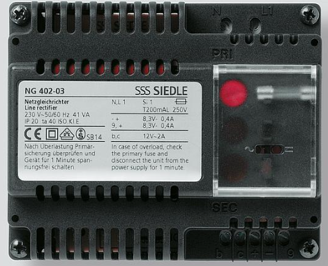

Ich bin am Überlegen, ob ich das Nachfolgemodell NG 402-03 kaufe. Im
Vergleich zum alten hat dies keine Sekundärsicherungen mehr. Was ist bei
dem anders als beim NG 402-02? Ist es ein Schaltnetzteil?

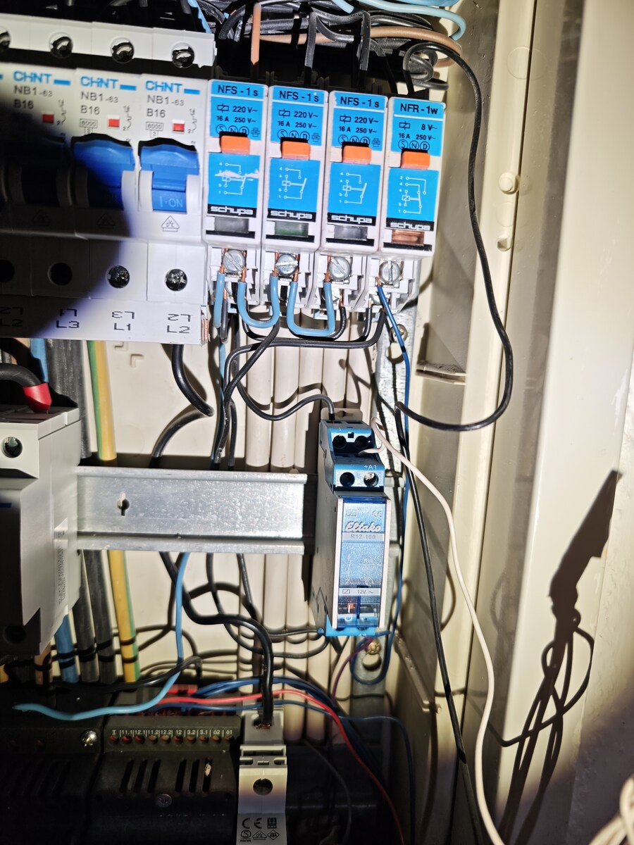

Ich vermute aber, dass die Umschaltung von Ersatzstrom zurück auf
Netzbetrieb das Problem ist. Denn hier ist kaum eine Unterbrechung.
Ggf. ist die Magnetisierung im Augenblick dabei in Sättigung.
Habe schon mit einem Eltako Zeitrelais experimentiert, dass im
Umschaltmoment eine Lücke von 1min erzeugt (abschaltet), bingt aber nix,
das Eltako reagiert nicht.
Auch ein Überspannungsschutz ist direkt davor installiert. Auch ohne
Erfolg.
Ich hab noch ein 10R 50W Widerstand vorbeireitet, wollte diesen mal in L
einbauen zum Test, hatte aber noch keine Zeit.
Meine Lösung ist momentan ein 50er Pack an 200mAT Ersatzsicherungen.
Würde mich auch über eine Lösung freuen.

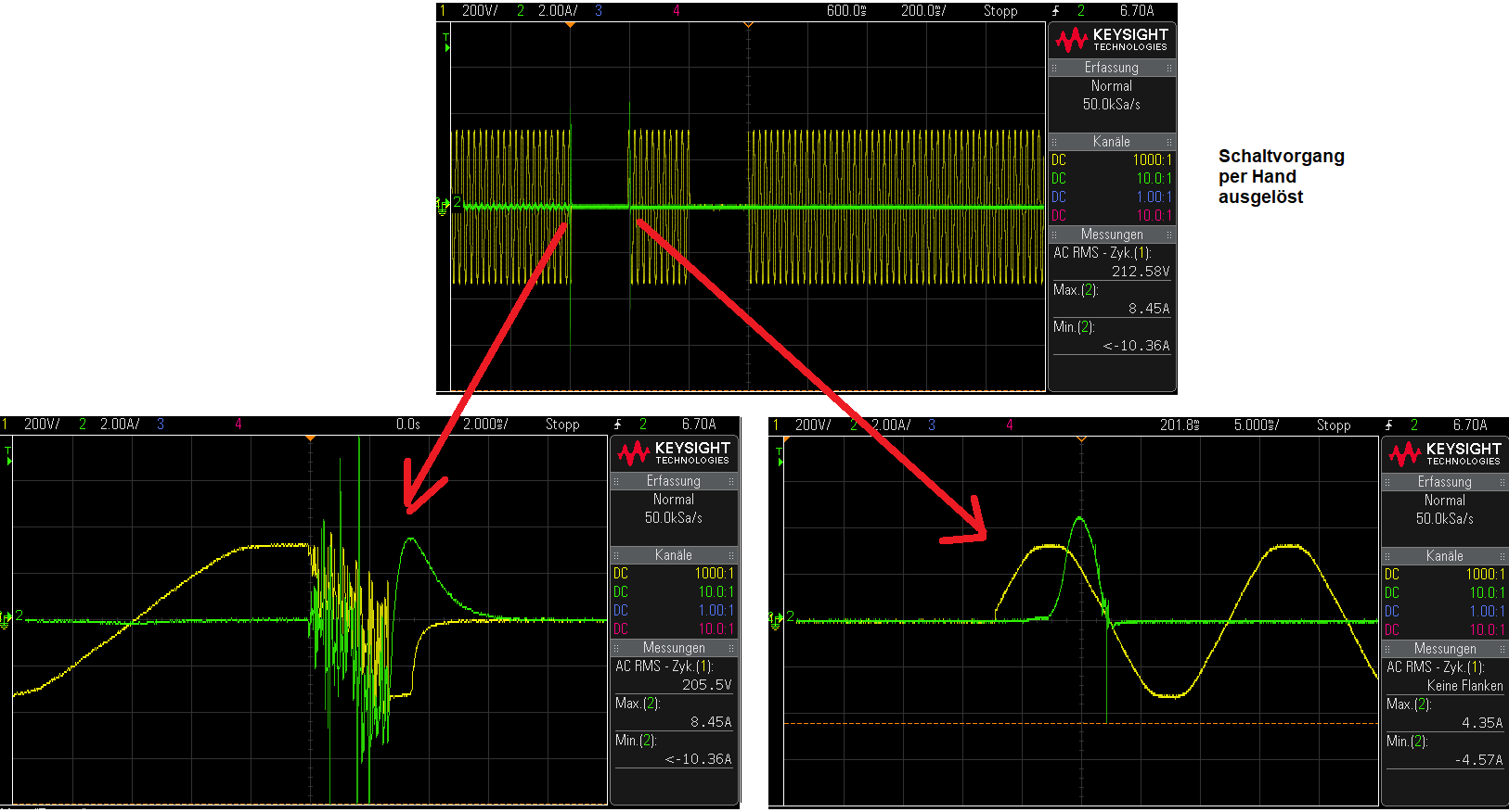

von Anton W. (antonwert)
Ich habe zur Ursachenforschung den Netzgleichrichter im Leerlauf
betrieben, auch da fällt bei der Umschaltung von Ersatzstrom auf Netz
die Sicherung.
Der Umschaltvorgang dauert dabei ca. 1s.
Die Spannung fällt dabei ab (und "normales" Licht geht aus).
Der Netzgleichrichter ist das einzige Gerät was dabei Probleme macht.
Ich bin etwas vorsichtig mit der größeren Sicherung, Siedle hat sich ja
mit den 200mA auch was gedacht...
Daher meine Idee mit den 10R...

Ich denke, ich muss meinen 10R Versuch doch mal machen...
Wenn der Glückt, wäre ja der Einschaltstrombegrenzer eventuell die
Option.
Also: 10 Ohm reichen nicht. Jedenfalls nicht immer.
100 Ohm reichen, jedenfalls bei meinen 3 Versuchen.
Der EBNU2 scheint daher mal einen Versuch wert zu sein.

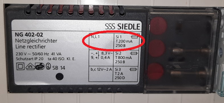

von Thomas R. (thomasr)
Wenn Hinz schon nachfragt....
Was bedeutet denn der unterschiedliche Aufdruck auf dem alten NT für die
zu verwendenden Sicherungen? Einmal 250 "B" und einmal 250 "D"? Sind das
die von dir angesprochenen Kennzeichnungen der Schmelzintegrale?
Sieht verdächtig ähnlich aus wie bei LS
von H. H. (Gast)
Schaltvermögen. Normal wird da aber L, E oder H verwendet.
H. H. schrieb:
So kenne ich das auch.
Im neuen Netzteil sind sekundär wohl Polyfuses drin ;-)

von Michi S. (mista_s)
> aber nix, das Eltako reagiert nicht.
Also erzeugt Dein Eltako keine Lücke im Umschaltmoment?
Dann bringt Dein Experiment zumindest für Dein eigentliches Problem
genau keine neuen Erkenntnisse. Aber warum machst Du den Test (also 1
Min. Lücke im Umschaltmoment) nicht einfach mit einem manuell betätigten
Schalter?
Aber offenbar zumindest einmal? Bei wie vielen Versuchen?
Der hat 11,2 Ohm drin, für die ersten 70 ms.
Welche Toleranz hat eigentlich Dein 10 Ohm Teil?

Genau so verhält sich mein SI.
1) wäre möglich, aber ja nicht das Ziel ;-)
2) das war ja mein Versuch mit dem Eltako-Zeitrelais. Nur scheint der
Umschaltmoment so kurz zu sein, dass selbiges dies nicht erkennt und
einfach druchläuft. Daher nun der Versuch mit der Strombegrenzung.
von Thomas (kosmos)
ich denke, dass der Isolierlack langsam in die Jahre kommt, wenn dann
aufgrund des Abschaltens einen Induktionsspannung entsteht die ja schon
mal 1000V hoch sein kann, haut das irgendwo durch.
von Sven L. (sven_rvbg)
Das Zeitrelais versorgst Du mit Steuerspannung aus dem öffentlichen Netz
und triggerst es gleich wie die Netzschütze.
Für den Notstromfall brauchst Du dann noch ein Relais, das nur schaltet,
wenn der Wechslrichter im Notstrommodus ist (parallel zum Relais für die
Notstromanforderung).
Von beiden Relais die Arbeitskontakte parallel schalten, fertig

von Martin R. (mme)
Also bei mir ist der Effekt anders, die Sicherung brennt auch durch,
wenn ich die 230V am Eingang per Hand schalte. Das bekommt man innerhalb
weniger Sekunden hin. Auch ohne daß Last am Ausgang ist!
Im Anhang ein Oszibild von Spannung und Strom. Ist ohne Last am Ausgang.
Spannung mit Differenztastkopf aufgenommen, Strom mit Stromzange, die
auch DC messen kann. Ich werde ein neues Netzteil bestellen und hoffe,
daß dann Ruhe einkehrt.

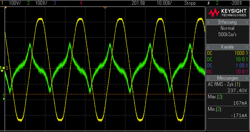

Zum Vergleich auch noch ein Oszibild ohne Schaltvorgänge. Da fließen
gerade mal ca. 170 mA Spitzenstrom.
Das sind dauerhaft regelmäßige ca. 170 mA, mach da mal noch auf die
Netz-U ein paar Oberwellen drauf durch die Schaltimpulse, da wird jede
200 mA auslösen weil zu knapp für den Fall bemessen, oder nimm doch mal
die Sek.-Si aus dem NG u. versuche es noch mal, ob dann was auslöst. Das
wäre dann ohne Last aber die im Siedle-NG.
Welche ohne Last am Ausgang von was?
Wer soll denn das bitte verstehen, welche Last u. wieso Eingang u.
Ausgang? Die Sprechanlage trennst du ja sicher nicht vom NG komplett ab?
Das wäre für mich die Last auf dem NT.
Wenn man keine Ahnung hat! > Y <
https://elektro-wissen.de/Elektroinstallation/Geraeteschutzsicherungen.php
Schaltvermögen von G-Schmelzsicherungen (sicher die alte Norm oder
Kennz.)
   Kennbuchstaben
B   C   D   E   G
H. H. schrieb:
> Gibts denn ein Datenblatt zu den von dir verwendeten Sicherungen?
Wieder nur dusselige Fragen! Da ganz oben ist ein Foto vom Gerät, da
steht alles ganz gut lesbar drauf! Mehr braucht man nicht.

von Martin R. (mme)
Unwichtig schrieb:
Drähte am Ausgang des Netzteils abgeklemmt. Nur noch innere Beschaltung
des Netzteils vorhanden.
Auch ohne daß Last am Ausgang ist = Drähte am Ausgang abgeklemmt.
Mit einem Sicherungsautomat wird die Spannungsunterbrechung simuliert,
indem ich den Sicherungsautomat mehr oder weniger schnell hin- und
herschalte. Es hängt dabei kein weiterer Verbraucher parallel zum
Siedle-Netzteil (abgesehen von dem Differenztastkopf bei der Messung mit
dem Oszi).
von H. H. (Gast)
> dem Oszi).
Nach deiner Messung wäre eine träge 1A Sicherung angemessen, bzgl des
möglichen Einschaltstromstoßes. Der Trafohersteller hat das anders
gesehen, die Gründe dafür sind wohl auch Siedle unbekannt.

von Nevs (noname_user)
Da hätte man aber mal die Sek.-SI auch mit entfernen sollen wenn es
sowas schon gibt, weil die Schaltungen direkt im NT auch auf die
Netzimpulse reagieren.
Die 170 mA waren dann wiederum unter normalem Betrieb mit angeschalteter
Sprechanlage? Schon ganz schön viel ohne den dann noch dazu kommenden
Strom bei einem Ruf oder dem Öffnen der Tür.
Das sind knapp 40 Watt im Ruhebetrieb die ständig fließen, da kommen
schon ganz schöne Summen an Strom das Jahr über zusammen, fast 940 Wh
pro Tag!
Das Netzteil oder die ganze Sprechanlage war damit schon am Limit.

von Maximilian S. (maximilian_s274)
Hi, danke für die Hinweise. Habe wieder etwas weiter geforscht.
Es ist nun so, dass über den Taster an der Türstation eine 230V-Lampe
geschaltet werden kann.
Dazu geht ein lila Kabel vom NG in einen Eltako in den Steuerkreis, die
Rückleitung ist weiß (ich vermute, die kommt von b.
Wenn das lila Kabel abklemme, funktioniert die Klingenanlage komplett
und dauerhaft.
Es ist wohl also diese Beleuchtungsschaltung das Problem.
Also scheint es zu viel Strom über bc zu fließen, wenn der Eltako im
Spiel ist.
Am Eltako messe ich 20 Ohm zwischen den beiden Kontakten am
Steuerstromkreis.
Was würdet ihr raten?
Klingel geht soweit also wieder, nur das mit dem Licht nicht.
Danke für den Tipp!
Ich werde mich hier ausklinken.
Zur Info: Die Klingelanlage inkl. Beleuchtung ist in Ordnung.
In der Schaltung wird die 12V-Leitung noch genutzt, um ein Relais (im
Bild oben rechts) zu schalten.
Und darin liegt der Fehler. Das ist also nichts, was mit dem
Siedle-System zu tun hat.
Werde das so an einen Elektriker weitergeben.
von Eppelein V. (eppelein)
Maximilian S. schrieb:
> Danke für den Tipp!
Mein lieber Freund,
es wäre von Anfang an hilfreicher gewesen und das im letzten Akt
gezeigte Bild sogleich mit in die Gesprächsrunde eingeführt.
Lichttaster mit Beleuchtung, die noch von der alten Generation, haben
nach einiger Zeit das Bedürfnis, sich zu verabschieden.  Federkontakte
erlahmen, überbrücken, brechen ab .... und verursachen somit einen
Kurzschluß.
Das 8V R-Relais wird mittels besagtem Lichttaster in der Anläute
angesteuert.
Ganz ehrlich, Hilfestellungen erfolgten genügend. Nur wenn der
unabdingbare Informationsfluß von Deiner Seite nicht erfolgt, kann nicht
entsprechend geholfen werden.
Bilder sagen oft mehr als Worte.
MfG
Eppelein
