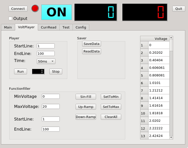

Reichen einfachste Anforderungen kann man sich auch schnell was
zusammenhacken. Ich hab das mal mit dem beruehmten Korad KA3005P
gemacht. Erstmal kalibriert damit es genau ist und dann ein kleines
Stueck software geschrieben (siehe Anhang) das meine Wunschkurve
abgefahren hat.
Ich meine fuer irgendwas muessen die ganzen USB, Ethernet und GPIB
Anschluesse ja da sein die unsere tollen Geraete so haben oder? .-)
Allerdings kannst du beim Korad nicht erwarten alles auf 1mV
einzustellen. Obwohl die Reglung, nach kalibrierung, erstaunlich genau
ist, du siehst dann die Spruenge des DA-Wandler. Ich weiss jetzt aus dem
Kopf leider nicht mehr wo die lagen, war besser wie 10mV aber schlechter
wie 1mV.
