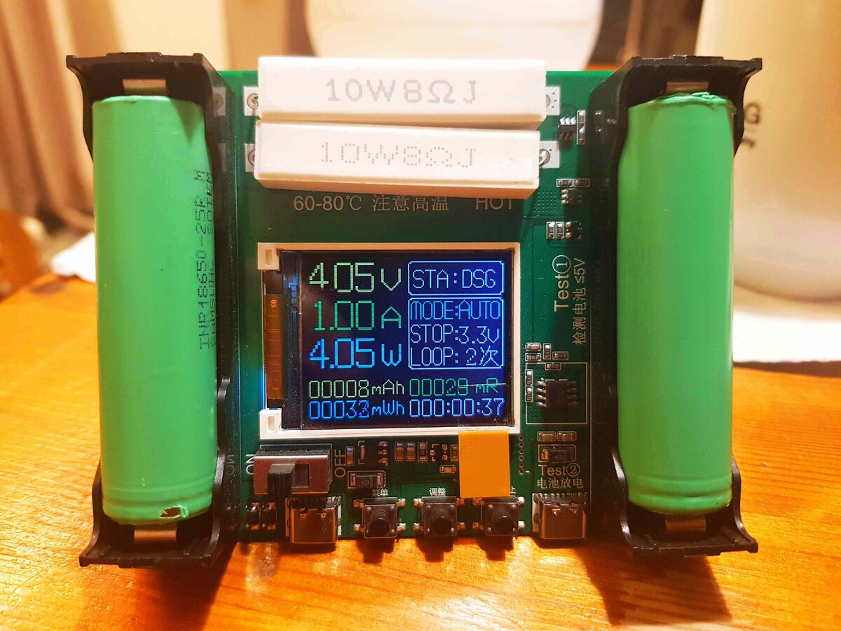

hab mir diesen Tester gekauft, komm aber nicht ganz klar. Die wenigen
englischen Beschreibungen helfen auch nicht richtig. Wenn ich zB ein
2500 mA
Akku dran hänge, zeigt der max. 1700 mA am Tester an.
Gibt es jemanden, der mir das Teil genauer erklären kann oder sogar eine
Beschreibung hat.

ich kenne den Tester nicht, aber wenn er schon bei 3,3V seine Messung
stoppt, würde ich auch eine geringere Kapazität erwarten.
Viele Messung doch bis 3,0V oder sogar noch niedriger.

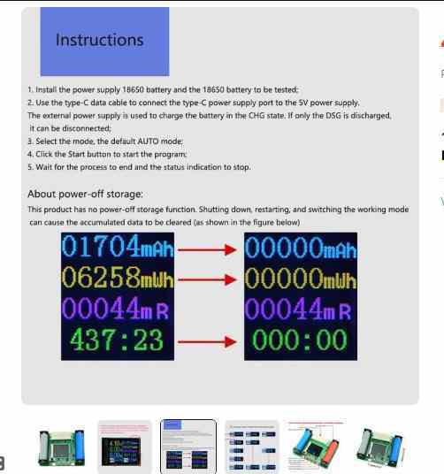

Also da lässt sich alles einstellen, auch wenn die Messung stoppen soll.
Das Teil wird eigentlich überall gelobt, aber so richtig verstehen tue
ich es noch nicht. Insbesondere was das Loop bedeutet. Hatte gehofft,
jemand hätte auch so ein Teil und wüsste, wie alles einzustellen ist
und worauf man achten müsste.

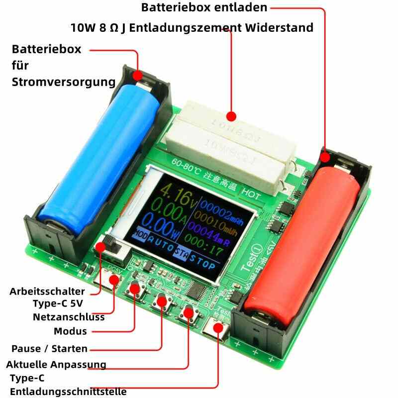

Die Entladeschlussspannung ist zwischen 2,5 und 3,5V in 0,1V Schritten
einstellbar, der Lastwiderstand auf 4 und 8Ohm umschaltbar, mit loop
lässt sich die Anzahl der Lade-/Endladezyklen zwischen 1 und 9
auswählen.
Die genauen Prozeduren kenne ich mangels Gerät nicht, aber das könnte im
Video erklärt sein.
Wichtig zu wissen ist, dass das Gerät ohne kleinem Umbau keine max
Kapazitätsmessung nach Zellenherstellervorgaben erlaubt!
Je nach Zelle und Hersteller hat die max-Messung idR mit Endspannungen
zwischen 2,5  - 2,8V mit Lastströmen zwischen 200 - 280mA und bei
Temperaturen von 20 oder 25 Grad zu erfolgen.
Als Annäherung solltest Du einen Schalter einbauen, der die beiden
Widerstände in Reihe schaltet und ggf. mit einem kleinen Lüfter die
Testzelle kühlen.

mitgelieferten Widerlinge vom Wert nicht gut, wenn man 1 Li-ion Akku
testen will.
Da sollte man doch eher auf 1C gehen für den Strom. Ich hab dann welche
mit 1R5 genommen. Da komm ich dann bei nem 2,6Ah Akku ungefähr auf 1C.

Dein Teil hat zwei Lastwiderstände, an denen man Spannung messen und
rechnen kann. Also mal ein paar Stunden sporadisch messen und rechnen,

ich habe mir vor kurzem fast den selbe Tester gekauft. Dieser hat keinen
Schiebeschalter, obwohl laut Abbildung einer dabei sein müßte.
Eine vernünftige Bedienungsanleitung habe ich noch nicht gefunden. Die
auf der Webseite angebotene Beschreibung ist sehr "babelfischig". Man
muss ganz zur ANzeige der Beschreibung runter scrollen und dann "mehr
anzeigen" lassen.
https://de.aliexpress.com/item/1005005358399395.html
Du kannst maximal den gleichen gekauft haben, aber niemals den selben...
Aber wahrscheinlich nicht einmal das.
Quasi ALLE Chinamodule werden von hunderten und mehr Klein- bis
Grossherstellern (nach-) gebaut, modifiziert, etc.
Die typischen Chinahändler suchen sich dann die ihnen am meisten
zusagenden Bilder und Beschreibungen aus und werben damit.
Damit kommt es sehr oft zu gravierenden Unterschieden zwischen Modul und
Beschreibung.

Was willst Du mir damit sagen? Schnell erfordert einen höheren
Entladestrom als C/10, kann man ja machen.
Auf Lars' Bild sehe ich zwei Widerstände mit je 8 Ohm, was bei 3,6V
mittlerer Spannung 900mA Last erlaubt. Eine gute 18650 bringt, je nach
Bauert, 2..3 Amperstunden, also braucht es da zumindest 2 Stunden.
Bei noch mehr Strom darf man dann über den Übergangswiderstand des
Batteriehalters nachdenken, der Chinamann bietet sogar Meßaufnahmen für
Vierpol an.

> Das erreiche ich mit einem 1,5R-1,8R Widerstand.
Das ist schön für Dich. Der Tester vom TO hat 2x8 Ohm, ach was, ich
erzähle das jetzt meinem Gummibaum.
