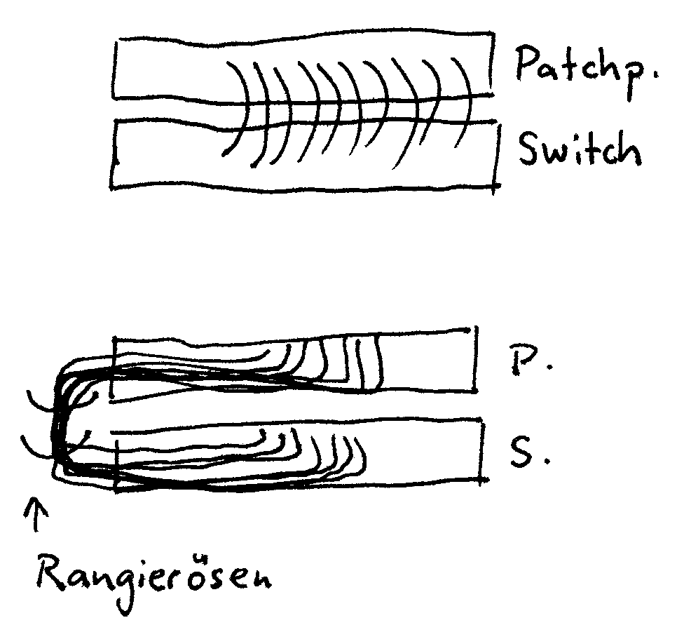

ich wollte mal nach euren Erfahrungen oder Meinungen fragen, siehe dazu die Skizze als PNG-Bild-Anhang.
Wenn ich einen kleinen Netzwerkschrank habe mit 2 Patchpanels übereinander und 1 48er Switch darunter: Wie würdet ihr die Kabelverbindungen dazwischen möglichst ordentlich machen?
Mit kurzen 30cm Patchkabeln direkt von oben nach unten (oben in der Skizze) oder mit bspw. 1m Patchkabeln seitlich verlegt mit Rangieröse(n) (unten in der Skizze)? Gibt es da eine Norm, welches richtiger ist?

Wenn sich nichts ändert, direkt mit kurzen Kabeln, 15cm sind auch Standardware. Wenn es eine größere Anlage ist, die lebt sieht es irgendwann sowieso aus wie 2, dann kann man gleich so anfgangen. Eine Norm dazu kenne ich nicht.
Seitlich, und dazwischen gehören noch Kabelführungen (waagerecht, 1HE).
Direkt ist nur dann sinnvoll, wenn die zu verbindenden Anschlüsse fast exakt übereinander und die Patchkabel sehr kurz sind, ansonsten wird das schnell Kabelsalat.
