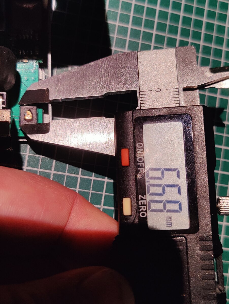

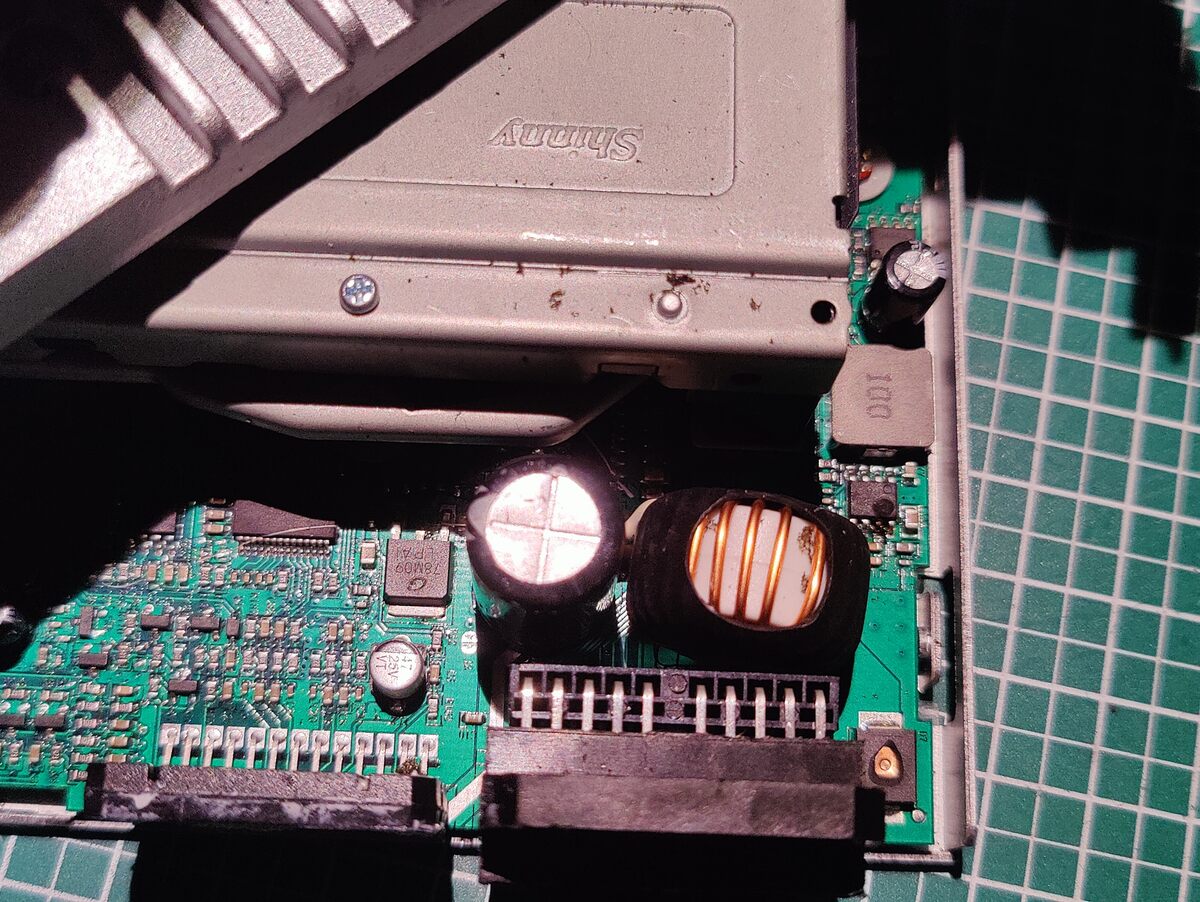

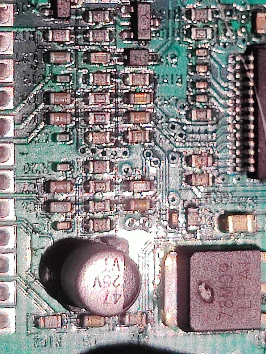

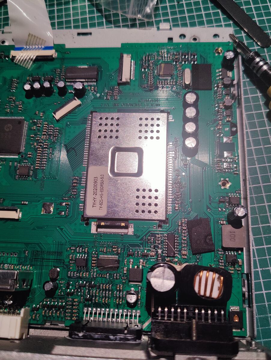

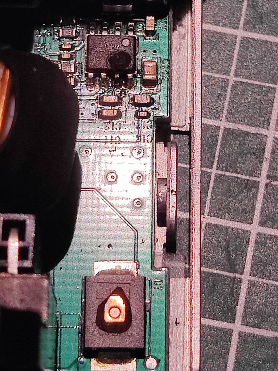

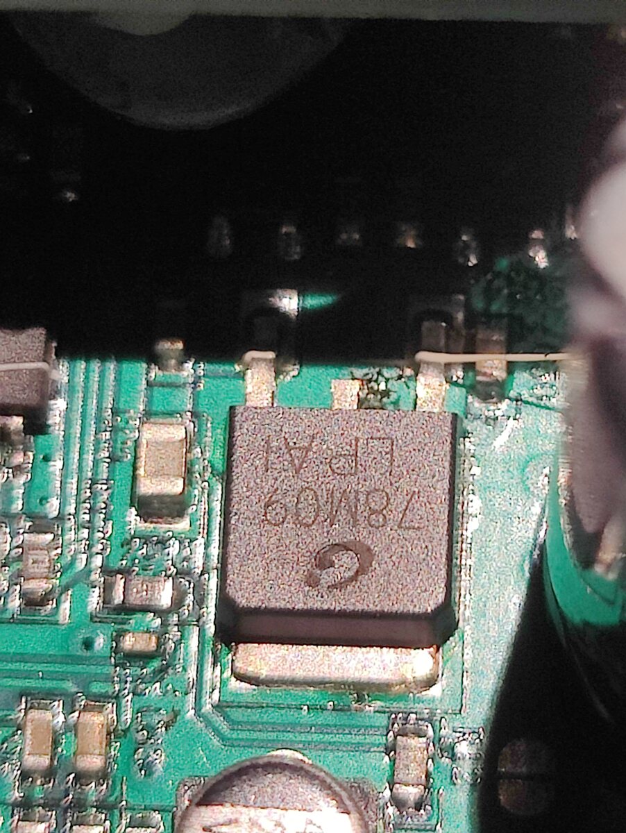

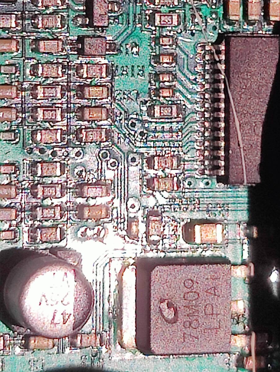

Hallo und guten Tag , leider wurde das Autoradio falsch angeschlossen Xomax xm-da775 plus und minus vertauscht.
Leider kann ich die Bauteile nicht identifizieren . Die Offensichtlich durchgebrannt sind.
Wer kann mir helfen ? Und wie ist die Einschätzung das es zum Erfolg führt? Gerne stelle ich weiter Bilder bereit.

Ich vermute mal:
Unidirektionale TVS-Diode für 22V in Baugröße SMC. Die explodierte war von Littelfuse, aber es hat genau den Typcode weggesprengt.
Der IC ist ein SY8205 von Silergy, Marking AHHywl.

Hallo Woher bekomme ich die Bauteile? Bin nicht zu Faul zum suchen aber. Mit diesen marking kann ich es nicht wirklich finden. Danke und ein schönes Fest

Chris H. schrieb:
Ist die Frage ob es noch zu retten is.
Richtig. Bauteile, die ganz offensichtlich "dicke Backen" gemacht haben sind oft nicht die einzigen Teile, die gestorben sind. Ein guter Verpolungsschutz ist eigentlich sehr einfach zu realisieren. Leider verursacht das schlechte Schaltungsdesign vieler Hersteller somit unnötigen Elektronikschrott. P.S.: Die Hoffnung stirbt ja zuletzt, aber wenn Du die Teile bekommst und austauschst ist es schon ein Grund zum Feiern, wenn das Ding dann bereits wieder funktioniert.
#7565221
Kostet aber Geld. Hier haben wir es aber mit einem Billigautoradio zutun. Mal abgesehen davon das heute alles nur noch Billigteile sind. Wird haben nicht mehr die 90er war man fuer ein gutes Radio 1000DM ausgeben konnte.
Ausserdem war Verpolung fast frueher fast ueblich. Aber seitdem irgendwann mal dieses Standardstecker eingefuehrt wurden fragt man sich wie man das heute noch verpolt.
