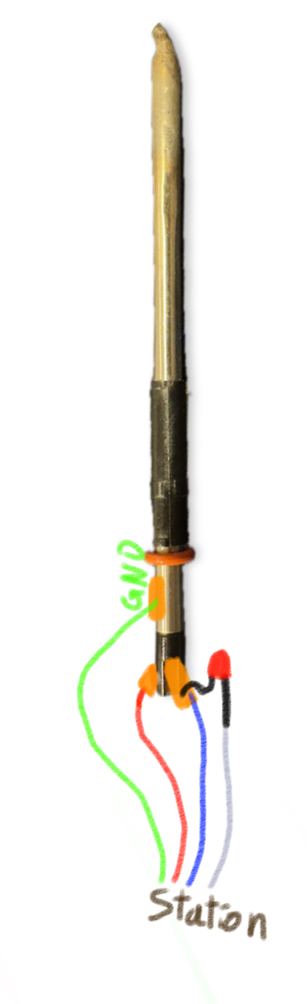

Weis zufällig jemand wofür beim Pace TD-100 Lötkolben der Thermistor in der Aufnahme für die Lötspitze gut sein soll? Temperatur ginge dort weder genau noch schnell und sollte über die Spitze selbst laufen dachte ich , oder nur als überhitzungsschutz des Griffes ?
Es Gibt 4 Adern und 3 Kontakte zur Lötspitze.
Der Thermistor hat 2 kΩ bei Raumtemperatur und 0.5 kΩ bei ~80°C
Die kontakte der Lötspitze 4Ω bei Raumtemperatur und ~8Ω Löttemperatur.
