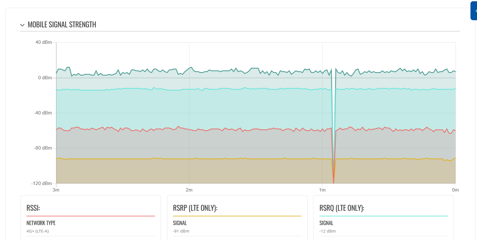

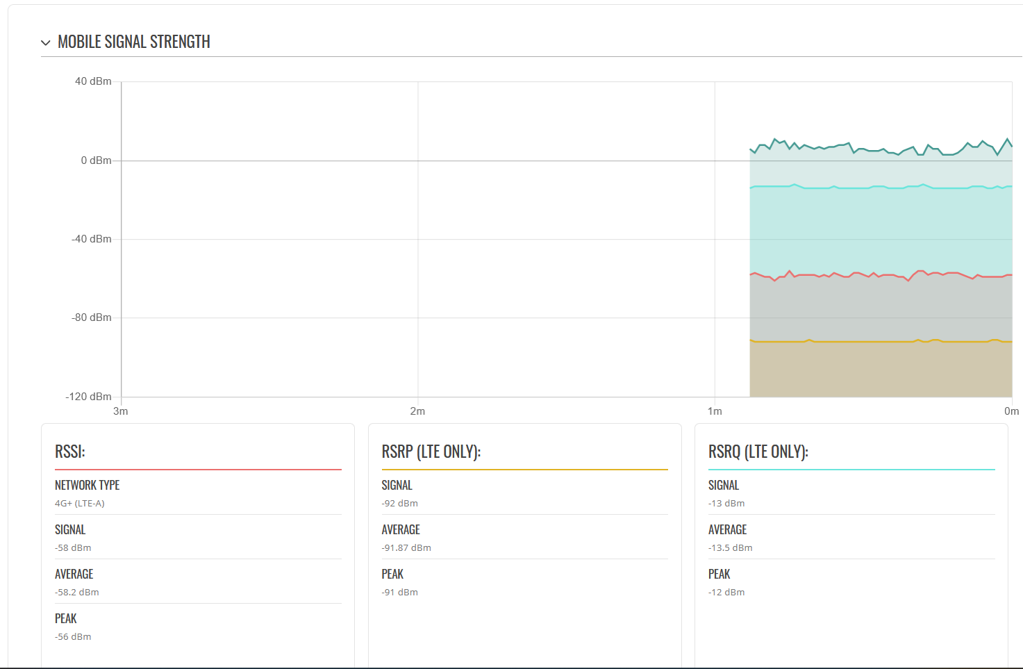

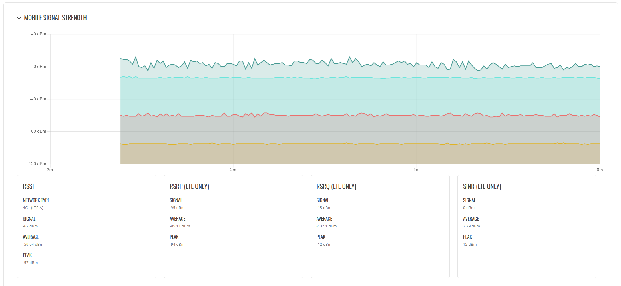

Signalangaben des Routers:
Carrier aggregation Dual Connected band LTE B3 / LTE B1 Signal strength -62 (Excellent) RSRP -96 (Fair to poor) / -101 (No signal) RSRQ -14 (Good) / -16 (Fair to poor) SINR 9 (Fair to poor) / 1 (Fair to poor)

Mit einer Richtantenne legst Du Dich stark auf eine bestimmte BTS fest. Wenn die Probleme macht, empfängst Du die in anderen Richtungen gelegenen entsprechend schlechter, denn der Antennengewinn kommt nicht aus dem Nichts.

Solange die Werte im zweistelligen Mbps-Bereich liegen, würde ich eher von einer schwankenden Auslastung der BTS als von einem Problem mit der Signalqualität ausgehen.
Am besten testest Du mal mit einer Rundstrahlantenne (sofern vorhanden) oder änderst die Ausrichtung der Richtantenne.

Das waren die Werte ursprünglich. Seit ca. 2-3 Tagen sind diese jedoch nur noch im Bereich 0.5-3 MBit/s
Der Router hat 4 Anschlüsse 2x2 MIMO glaube ich heisst die Technologie. Momentan habe ich eine Antenne mit 4 einzelnen Antennen im Gehäuse angeschlossen (link im ersten Post).
Sollte ich wieder 4 Rundstrahlantennen anschliessen oder denkst du, dass eine allein genügt?
