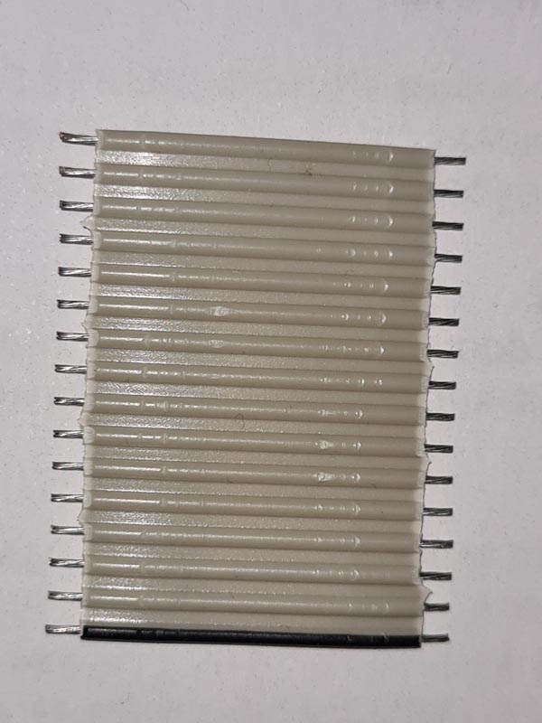

ich habe eine Sandwich aus 2 Boards, Durchmesser 70mm zu verbinden. Die
Lötaugen sitzen im Kreisbogen, nahe des Randes. Wegen dem Bogen kann ich
auch keine starren Stapelleisten nehmen, da dort die Stifte starr in
gerader Linie stehen.

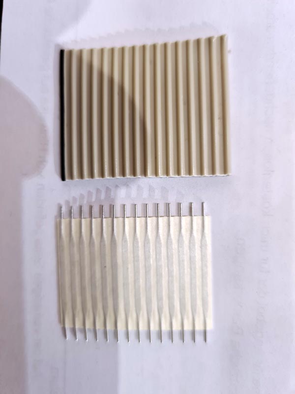

Es gibt diese Kabel, so wie auf dem Foto, fertig konfetioniert und
lötfertig abgesetzt. Das fertige Kabel scheint aus stabiler Pappe zu
sein, wo die einzelnen Leiter aufgeklebt sind.
Allerdings kostet so ein Fertigkabelabschnitt mehr als die 3 m Rolle
beim Max. Darum würde ich die mir gerne selber zurechtfrickeln. Die
Frage ist nur wie geht man da am Gescheitesten vor? bei 20 oder 25mm
Boardabstand ist die Gefahr, den Steg ganz abzureißen, ziemlich groß.
Bei PVC als Isolationsmaterial könnte man auch mal versuchen, das Ende
ein paar mm in Aceton zum Aufquellen zu stellen und dann den "Kaugummi"
vom Ende runterzupopeln.
Wie würdet ihr vorgehen, was habt ihr für Erfahrungen mit 2,54 mm
Stegleitung gemacht?
Man kann es vorsichtig mit einem Skalpell über die komplette Breite auf
beiden Seiten einritzen, dann lässt sich die Isolierung aller Adern
gleichzeitig vorsichtig runter schieben und die Litzen bleiben gerade
und zusammen. Ist zumindest meine Erfahrung und Methode.
Dann in Flussmittel und ein Zinnbad tunken.
Thermisches Abisolieren wäre sicherlich auch gut möglich mit der
entsprechenden Ausrüstung

Das funktioniert erstaunlich gut mit einer Abisolierzange. Mann kann
halt nur jeweils 6-7 auf einmal abisolieren, aber mit dem Anschlag in
der Zange werden dann alle gleich lang.
Weidmüller Stripax ist ideal, aber teuer. Die billigsten Baumarktzangen
reißen die Litzen ab.

Kurze Rückmeldung, mit dem Stripax funktioniert das überraschend gut
(siehe Foto) hätte ich nicht gedacht, das der auch bei Flachkabel
funktioniert.
Werde ich bei Gelegenheit auch nochmal mit dem 1,27mm Hosenträgerkabel
testen :-D
Vielen Dank an alle, die mir hier geholfen haben
