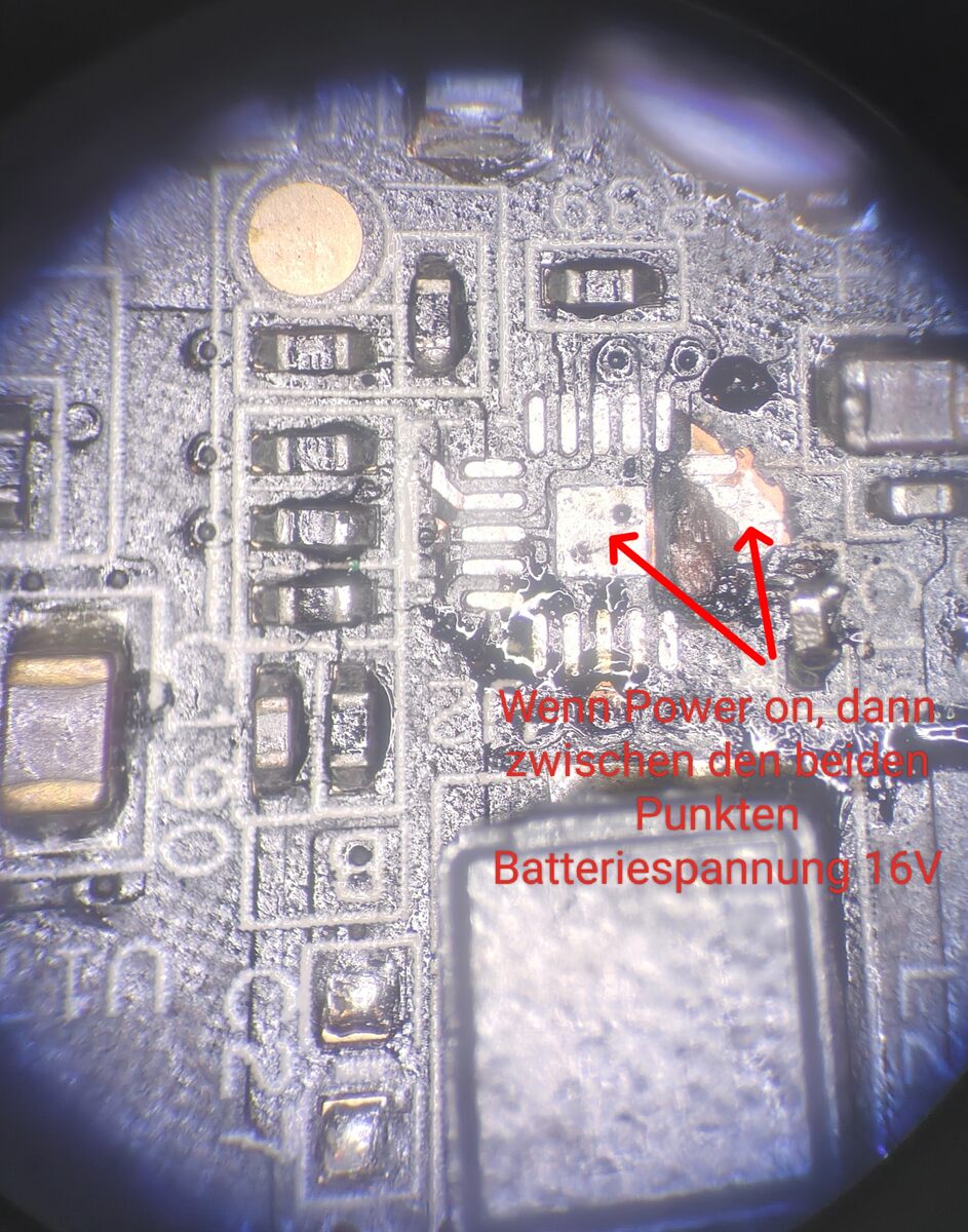

Hallo Leute,

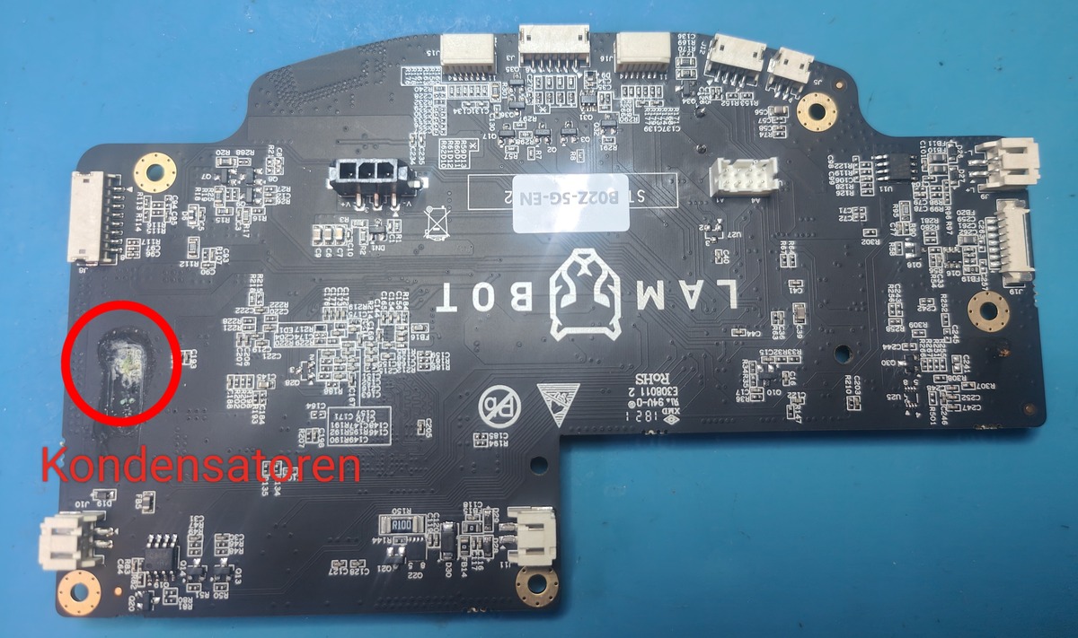

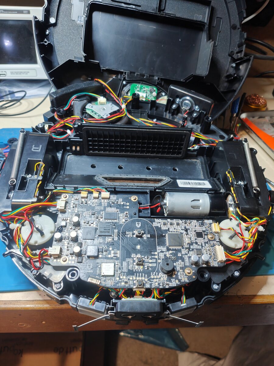

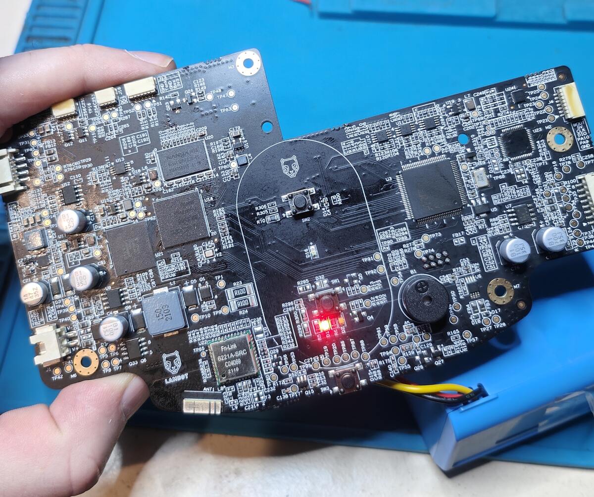

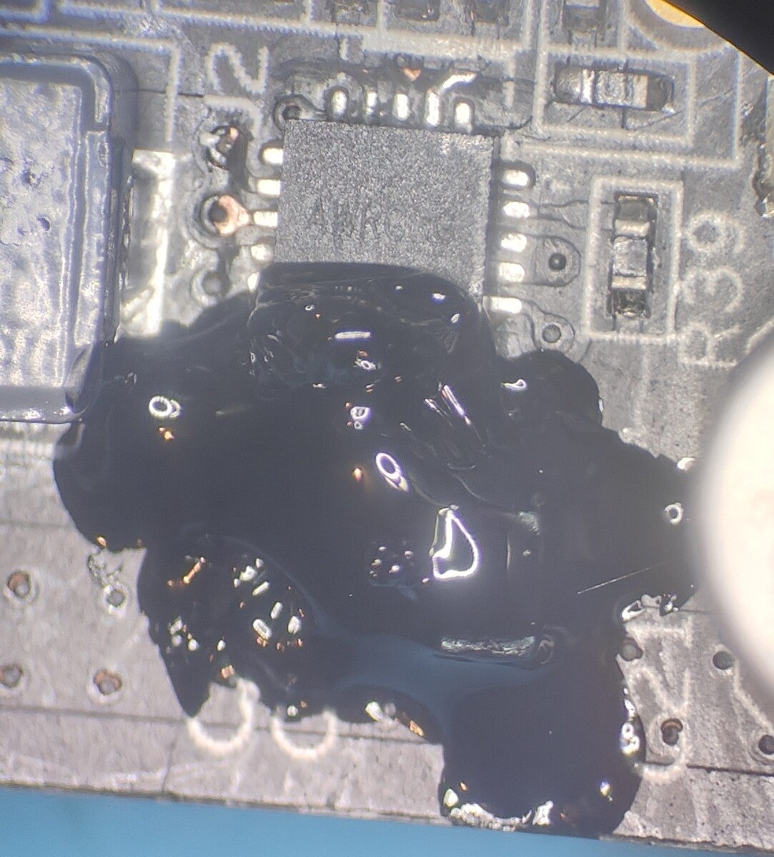

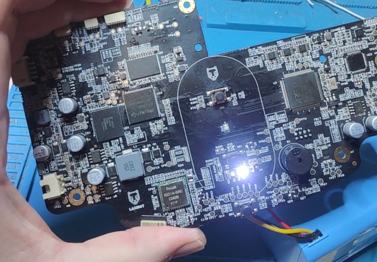

Ich brauche wieder eure Hilfe)) Ich repariere gerade einen Saugroboter
von meiner Bekannten, eigentlich sind es zwei Roboter "Zoozee Z70". Bei
den Robotern ist das Mainboard kaputt (Wasserschaden) Ein gebrauchtes
Mainboard habe ich bereits im Internet gefunden und gekauft, kommt aber

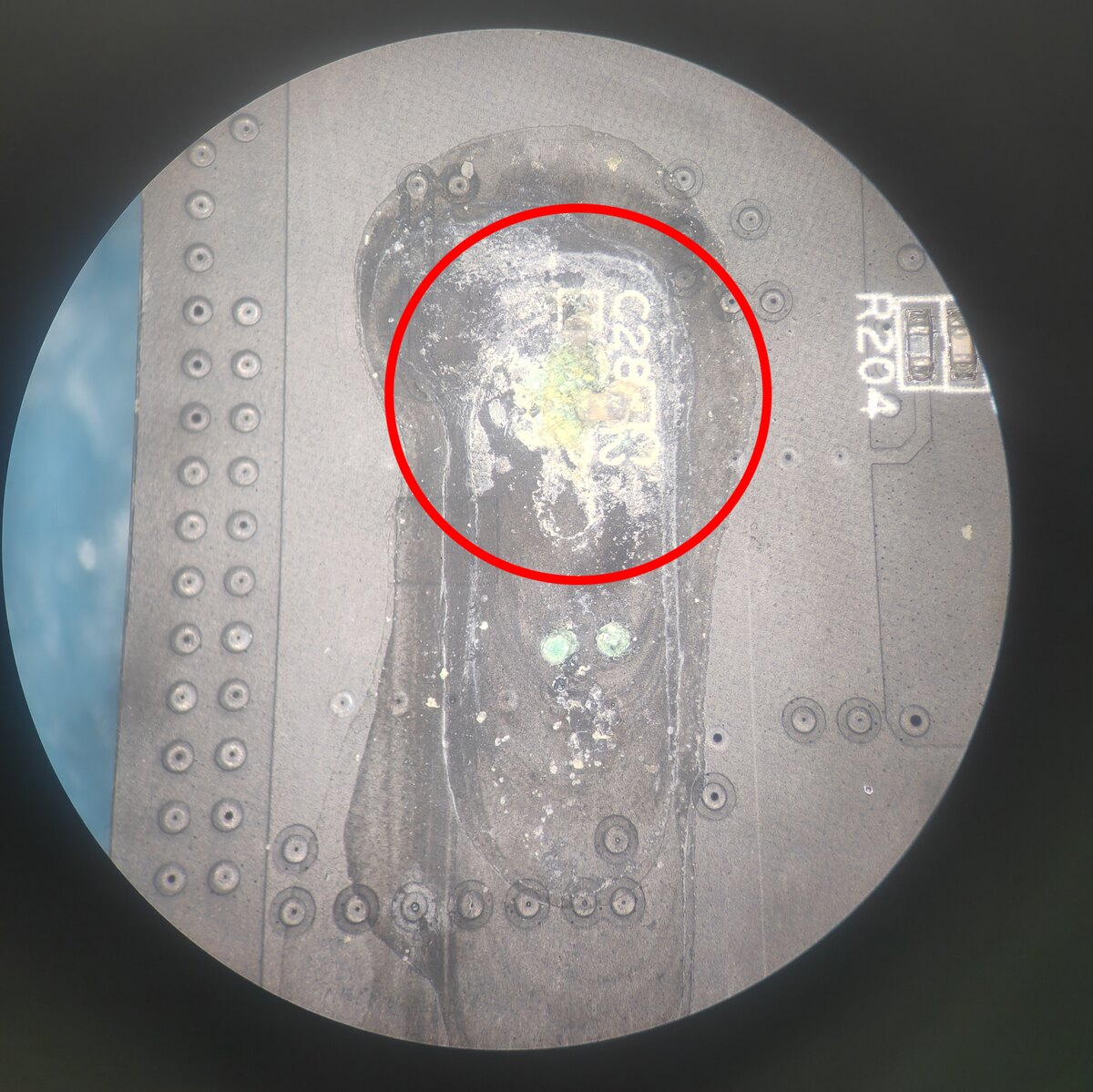

nächste Woche. Ich aber möchte versuchen die kaputten Mainboards zum
laufen zu bringen. An BEIDEN Mainboards habe ich paar verfaulte
Kondensatoren und ein verfaultes IC gefunden und zwar an beiden
Mainboards, an der selben Stelle! Bei den Robotern ist mit der Zeit
Nässe eingedrungen und exakt an den beiden identischen Stellen des

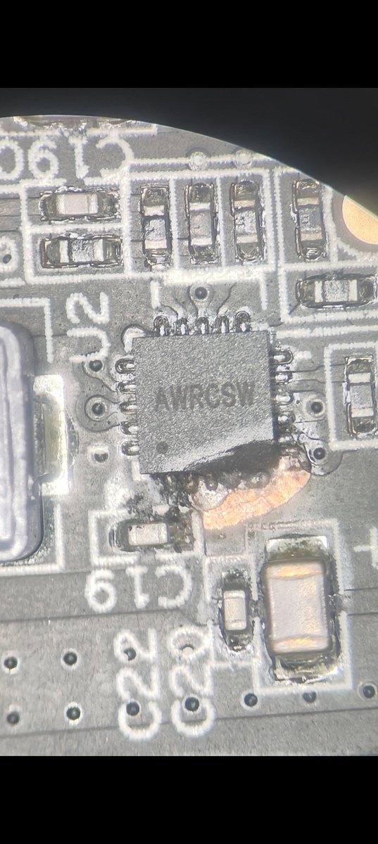

Mainboards die Bauteile kaputt gemacht. Jetzt zum meinen Problem)) Der

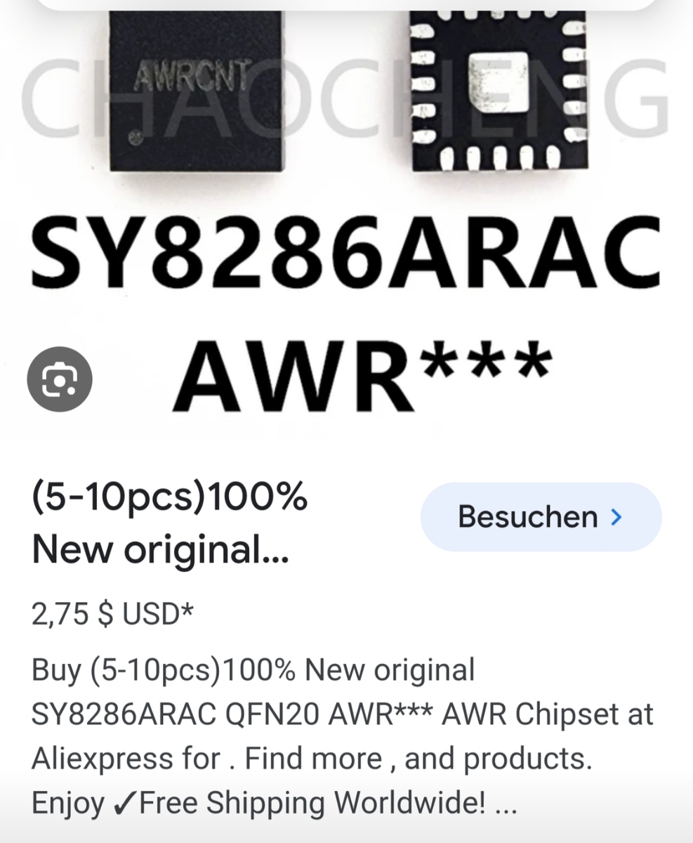

kaputte Chip heißt "AWRCSW" aber mit dem Namen finde ich im Internet
nichts außer z.B. SY8286ARAC AWR. Ist das ein DC-DC Wandler, oder was
anderes? Wenn das ein DC-DC Wandler ist, was für ein Typ ist das und wo
kann ich den in Deutschland bestellen? Ich poste paar Bilder von dem
kaputten Mainboard und paar Fotos mit dem ähnlichen IC die ich im
Internet gefunden habe. Kann vielleicht mir jemand behilflich sein und
sagen was das für IC ist und wo ich das richtig IC kaufen kann?
Gruß Viktor

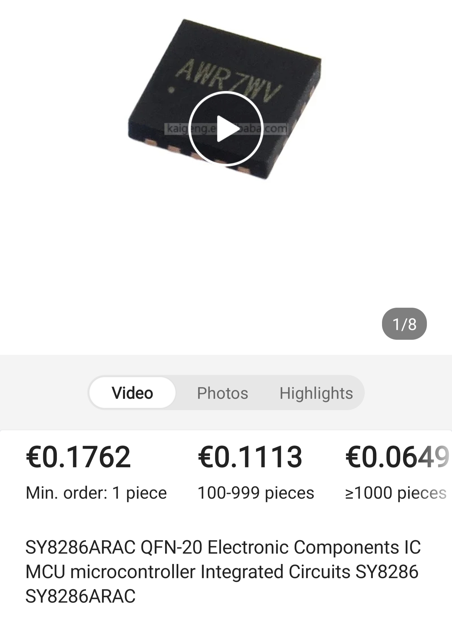

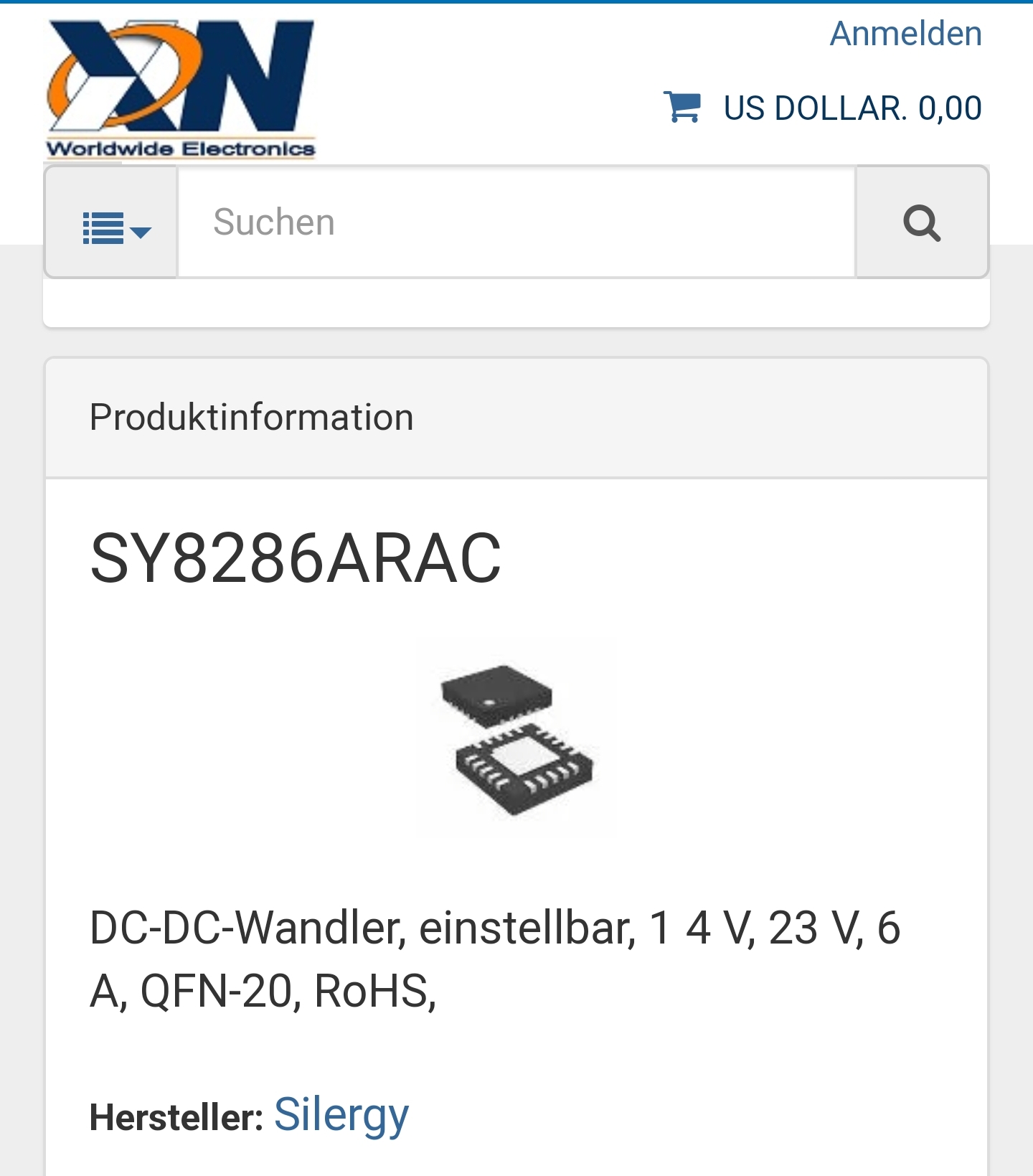

von H. H. (Gast)
Du hast den richtigen gefunden, und es ist ein DC/DC-Wandler.
Gut möglich, dass du den direkt in China bestellen musst, z.B. bei LCSC.
von Leon V. (viktor_l)
Hallo, Hinz
Freue mich dich hier wieder zu sehen))
Also ist das ein SY8286ARAC?
Auf den Fotos sind das irgendwie zwei verschiedene Typen, oder? Welchen
muss ich jetzt kaufen?

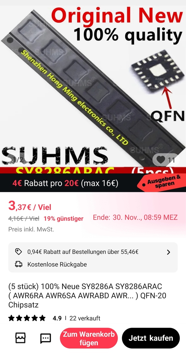

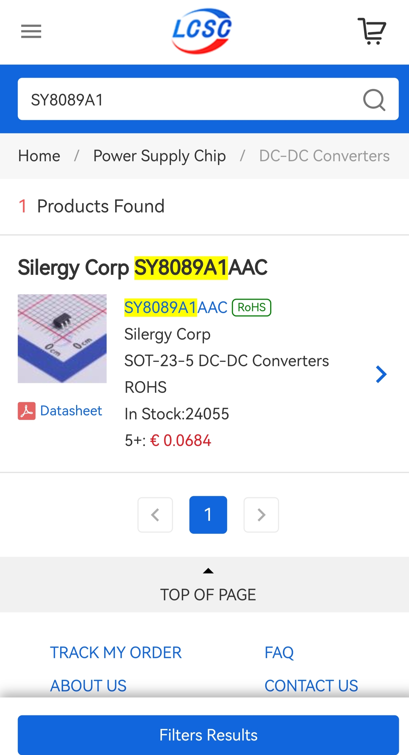

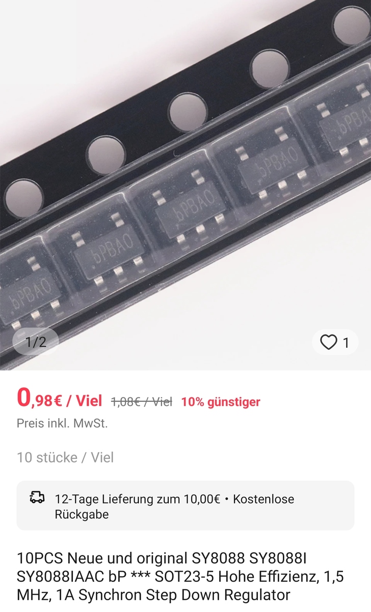

So, hab was bei AliExpress gefunden.
Wäre das richtige?
von H. H. (Gast)
Oder. Die letzten drei Zeichen sind Jahr, Woche, und Charge.
Bei den kleinen Händlern muss man damit rechnen Fälschungen zu bekommen.
H. H. schrieb:
OK, werde einfach probieren. Kostet ja nicht viel, vielleicht klappt
es))

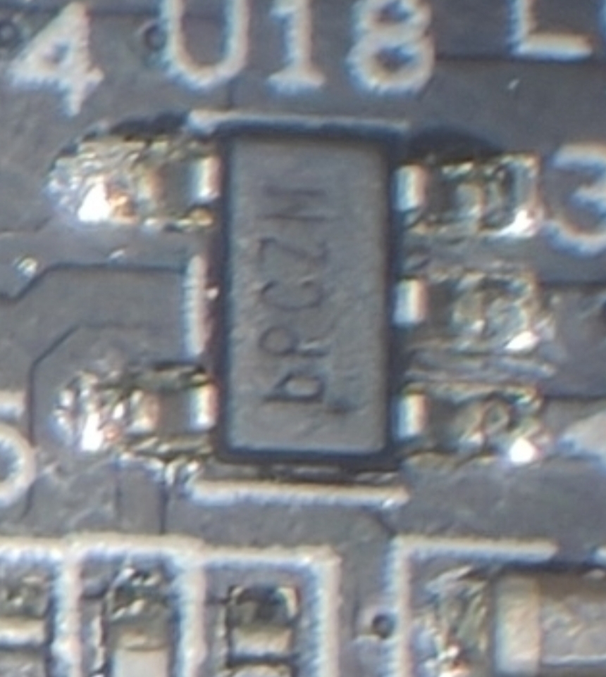

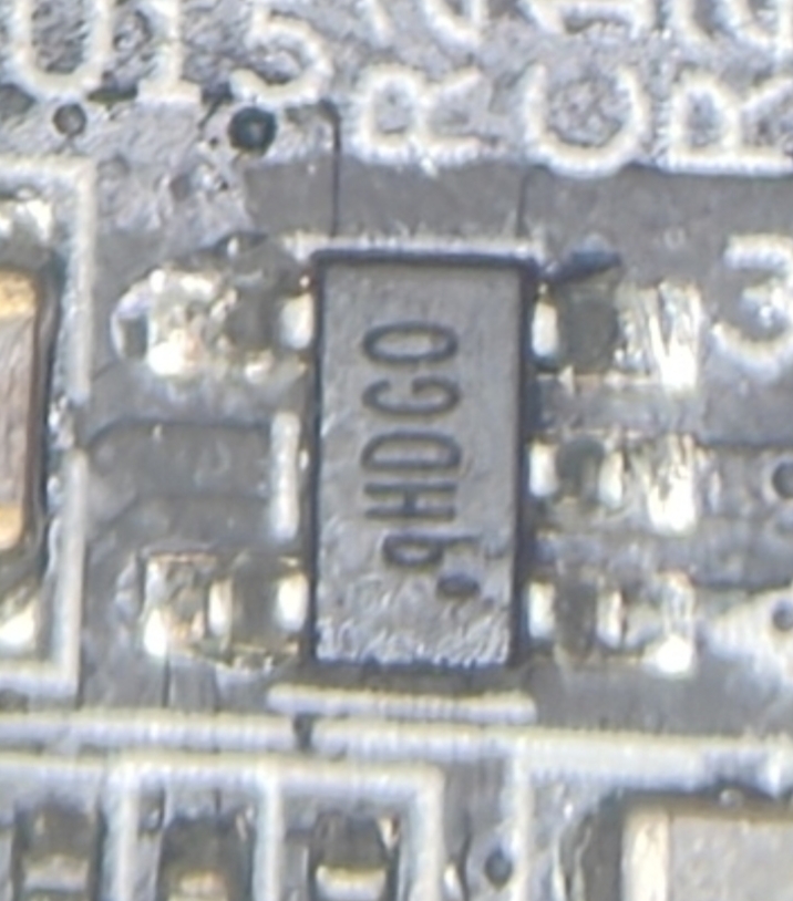

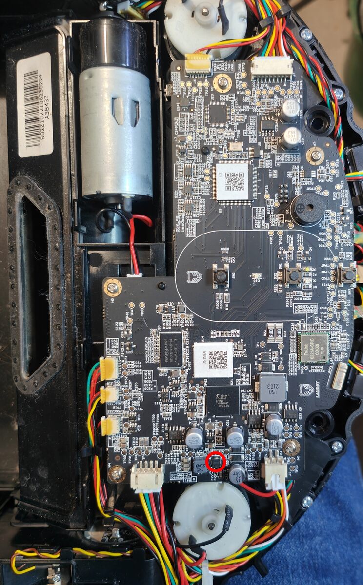

Guten Morgen Hinz,

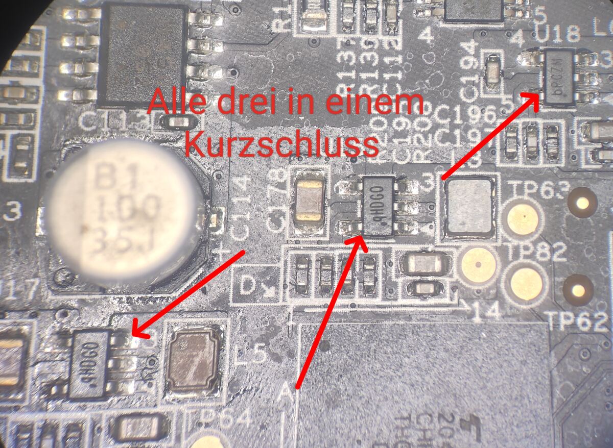

Habe auf einem der zwei Mainboards von Saugrobotern weitere drei
Bausteine gefunden die im Kurzschluss sind. Kannst du mir vielleicht
sagen ob das Spannungsregler sind und wenn ja, was für Modelle sind das?
Ich kann's wieder nichts im Internet finden.)) Zwei sind identisch von
der Kennzeichnung und der dritte hat andere Kennzeichnung.
Danke im voraus
Viktor
von H. H. (Gast)
Hersteller ist sicherlich Silergy, aber welche von deren Chips das sind
musst du selbst ermitteln.
OK, vielen Dank für den Hinweis
Viktor
von Andreas M. (amesser)
Anhand der Bauteile Drum Rum sind das auch DC/DC Buck converter. Halt
welche im SOT 23-5 Gehäuse

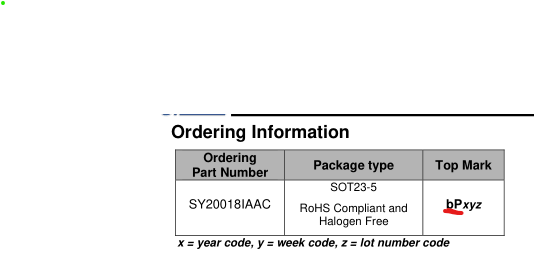

Der Eine: https://www.silergy.com/productsview/SY20018IAAC
Die Anderen kann ich aus der Liste nicht suchen, die wollen jetzt einen
Account. Hier die Liste, Häckchen bei SOT 23-5 machen
https://www.silergy.com/list/Single+Output+Step+Down+%28Buck%29+Converters+Vin+max+%26lt%3B+7V
Leon V. schrieb:
> Vielen Dank für die Hilfe))
> Der eine von dir gefundene Converter ersetzt den bPCZM?
Ja genau, lt. Datenblatt ist das Marking bPxyz wobei xyz datecode/lot
also variabel sind. Die anderen beiden sind höchstwahrscheinlich auch
eines der max 7V Input SOT 23-5 Teile, Leider verlangen die scheinbar
eine Registrierung ab dem zweiten Datenblatt Download.

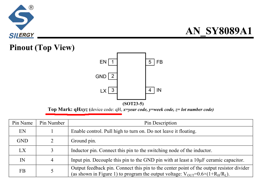

von H. H. (Gast)
SY8089A1AAC
Andreas M. schrieb:
Hab mich versucht da anzumelden,  bei der Registrierung steht da:
"Öffentliche E-Mail Registrierung wird nicht unterstützt"
Vielen, vielen Dank für deine Hilfe ,Andreas.
Viktor
H. H. schrieb:
> SY8089A1AAC
Das ist dann der .qHDG0?
von H. H. (Gast)
Leon V. schrieb:
> H. H. schrieb:
>> SY8089A1AAC
Ja, für Google evtl AAC weg lassen.
H. H. schrieb:
> Leon V. schrieb:
>> H. H. schrieb:
>>> SY8089A1AAC
Ich danke dir vielmals, Hinz
Viktor
H. H. schrieb:
> Leon V. schrieb:
>> H. H. schrieb:
>>> SY8089A1AAC
Ich glaube, ich hab was gefunden
von H. H. (Gast)
Vorsicht! SY8089AA ist evtl ein anderer als SY8089A1!
Leon V. schrieb:
> Die anderen zwei hat mir Hinz rausgesucht und die habe ich bei
> AliExpress gefunden, aber den ersten von dir gibt's anscheinend nur
> direkt bei der Firma Silergy?
Möglicherweise ändern die bei Silergy gerade Ihre Produktlinien. Ich
habe noch einen mit Marking bP gefunden: SY8088I. Footprint und
Datenblatt der sieht fast identisch zum SY20018IAAC aus, auch die
Diagramme.
Andreas M. schrieb:
> Diagramme.
Hallo Andreas,
Vielen Dank.
Ja, bei AliExpress gibt es diese Dinger unter dieser Bezeichnung))
Viktor

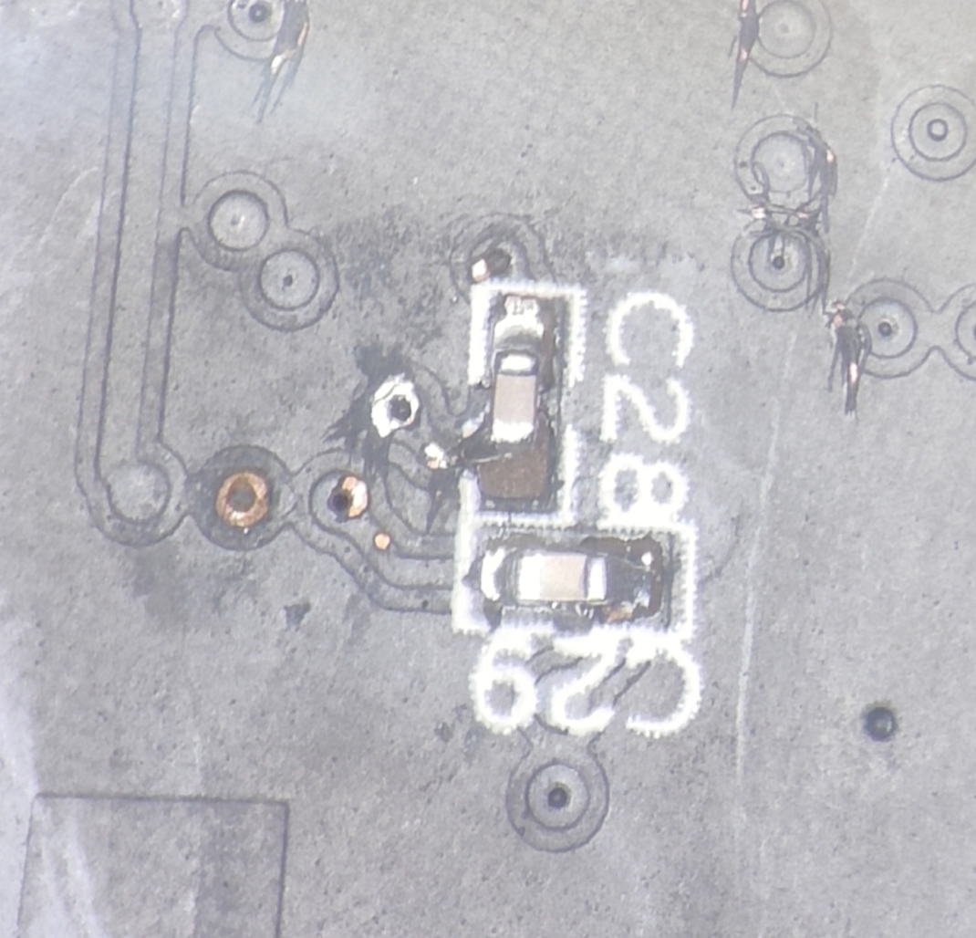

Hallo Jungs,
An alle, die mir mit der Suche der richtigen Komponenten geholfen haben,
sage ich vielen Dank! Ein defektes Mainboard mit dem verfaultem AWR
DC-DC Wandler und kaputten Kondensatoren wurde erfolgreich repariert und
im Roboter getestet! Bisher läuft alles wunderbar! Die kaputten
Leitungen auf dem Mainboard habe ich mit Kupferdrähten ersetzt und
danach mit flüssiger Isolierung versiegelt.
Das andere identische Mainboard mit dem gleichen Schaden und drei
weiteren kaputten Bauteilen wird auch demnächst in Angriff genommen)))
Allerdings muss ich noch die drei zusätzlichen ausgesuchten Wandler noch
