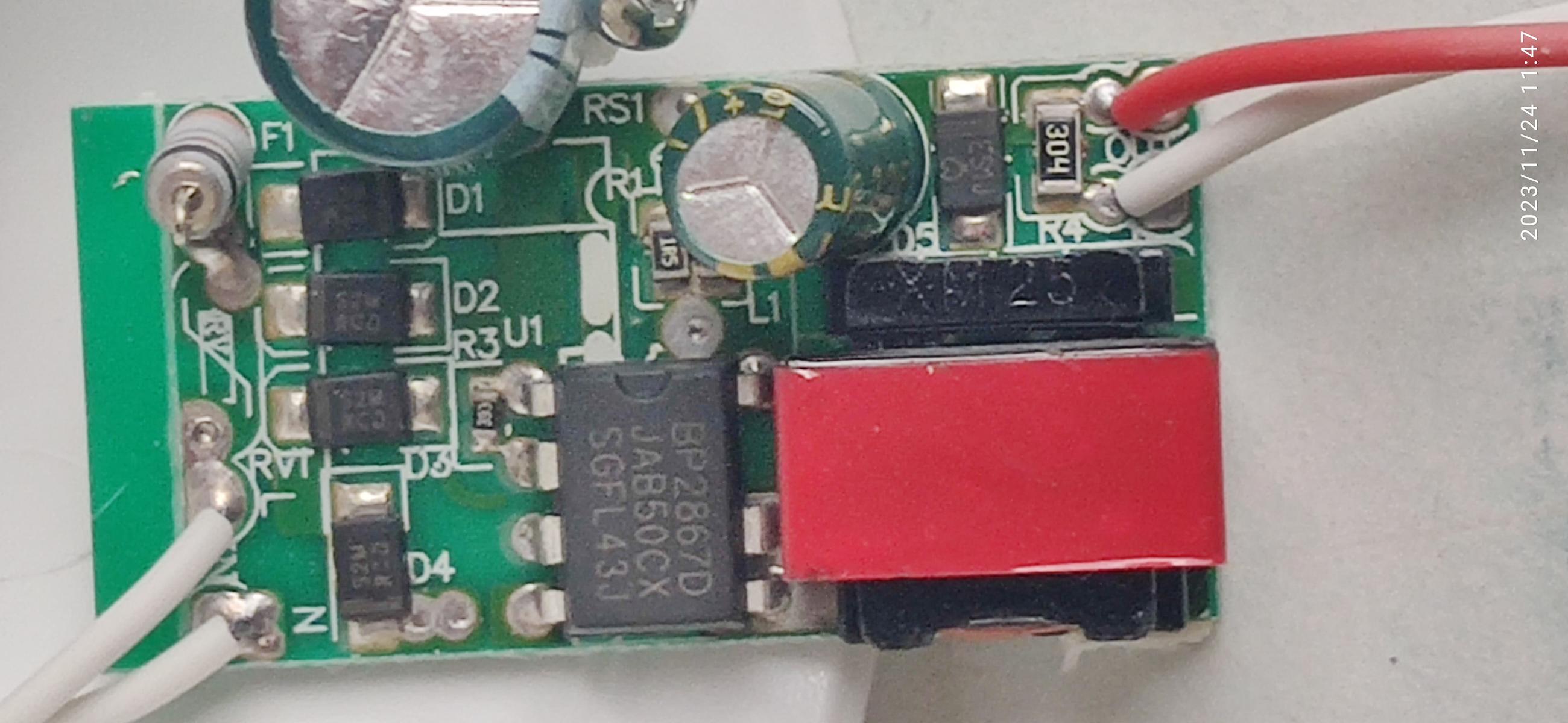

von Achim M. (minifloat)
BP286 nicht isolierter DCDC für LEDs. Schaltung reverse engineeren ist
angesagt.
Rudolf S. schrieb:
> da der Trafo kaputt ist.
Das ist nur eine Spule in dem Fall.

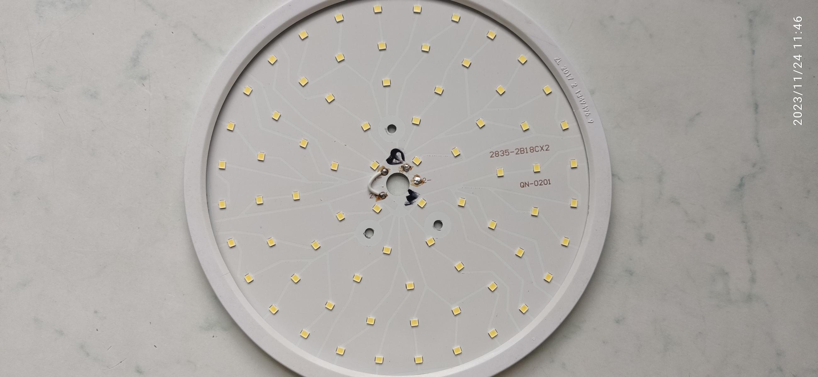

Erstmal solltest du rausfinden, wieviele LEDs da in Reihe geschaltet
sind und wieviele solcher Stränge es gibt, die dann parallel sind. Und
dann mal schön gemütlich mit nem einstellbaren Netzteil im einstelligen
mA Bereich anfangen, wieviel Strom die LEDs vertragen. Ich hab erst
neulich so eine kleine Bienenkorblampe geschlachtet, da waren schon 8mA
so hoch, dass man fast blind wird, wenn man direkt reinschaut. Übrigens
sollte mans sehen, welche LED platt ist, wenigstens bei meiner mit
wahrscheinlich recht ähnlichen EinzelLEDs sieht man nen kleinen
schwarzen Punkt, der nem Fliegendreck recht ähnlich sieht.

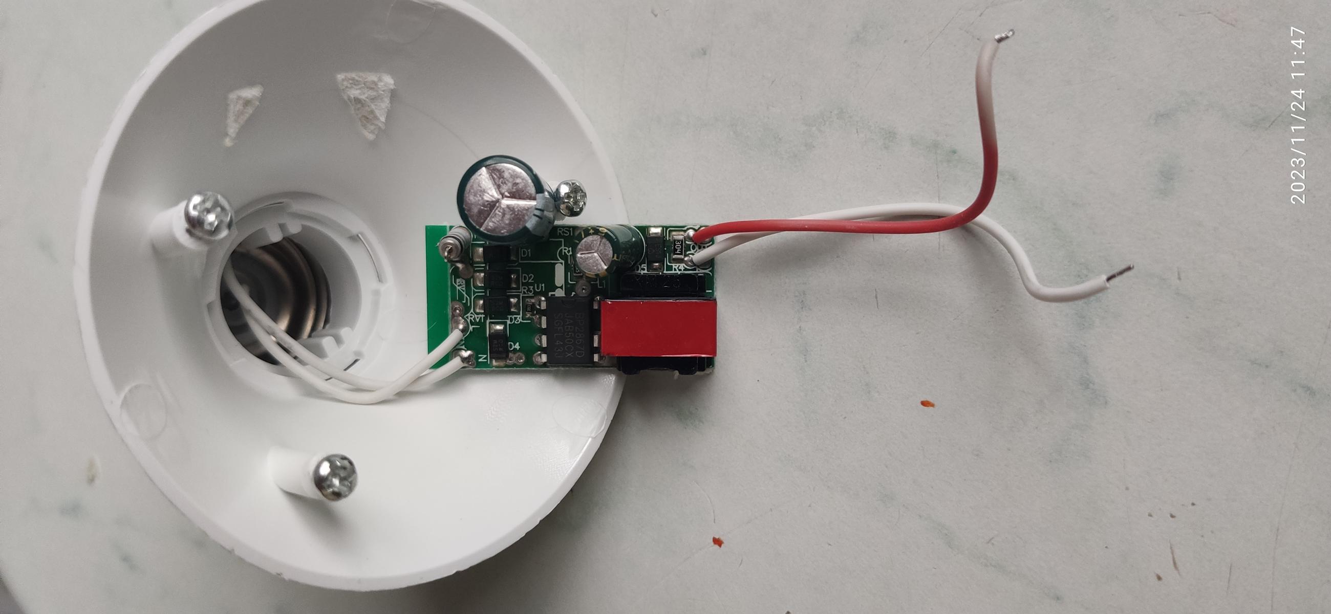

von Sebastian W. (wangnick)
Rudolf S. schrieb:
Sieht der große Elko gebläht aus?
LG, Sebastian
von Arno R. (arnor)
Das steht doch auf der LED-Platine drauf: 2B18Cx2. D.h. 2 Ketten je 18
LED, diese Ketten parallel und das gleiche Gebilde nochmal, wohl in
Reihe. Effektiv also 36 LED in Reihe. Aber Vorsicht, es gibt 2835-LEDs
mit 1, 2 und 3 Chips in Reihe, also 3V...9V Flußspannung, hier
vermutlich nur 1 Chip, also 3V, macht insgesamt 108V. Maximalstrom der
LEDs je nach Hersteller/Typ so etwa 60mA...200mA.
von Rudolf S. (espace17)
Sebastian W. schrieb:
> Rudolf S. schrieb:
> LG, Sebastian
Nein Tiptop wie neu

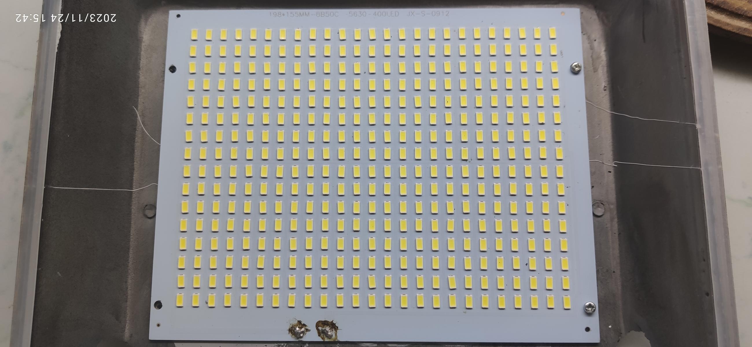

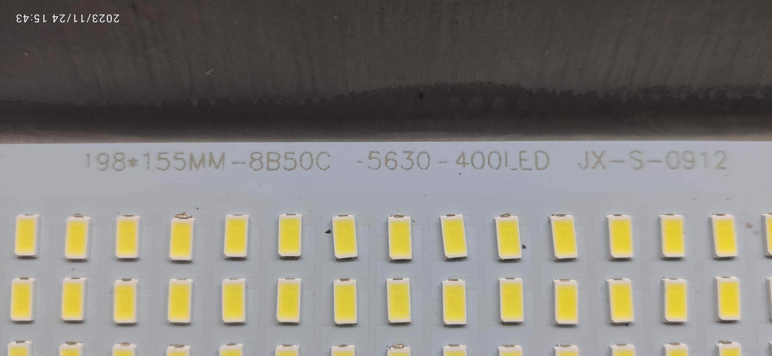

Anbei der "200W" Leuchtstrahler, der doch gut funktioniert hat aber halt
nicht lange, und mit 150V DC angespeist wird.
Die BPxxxx Chips haben meist Hazarddetection, d.h. wenn Elkos den Low
ESR verlieren, leuchtet nichts mehr. Da sind die meistens nicht
geblaeht. Neue Elkos, dann gehen die meist wieder.
