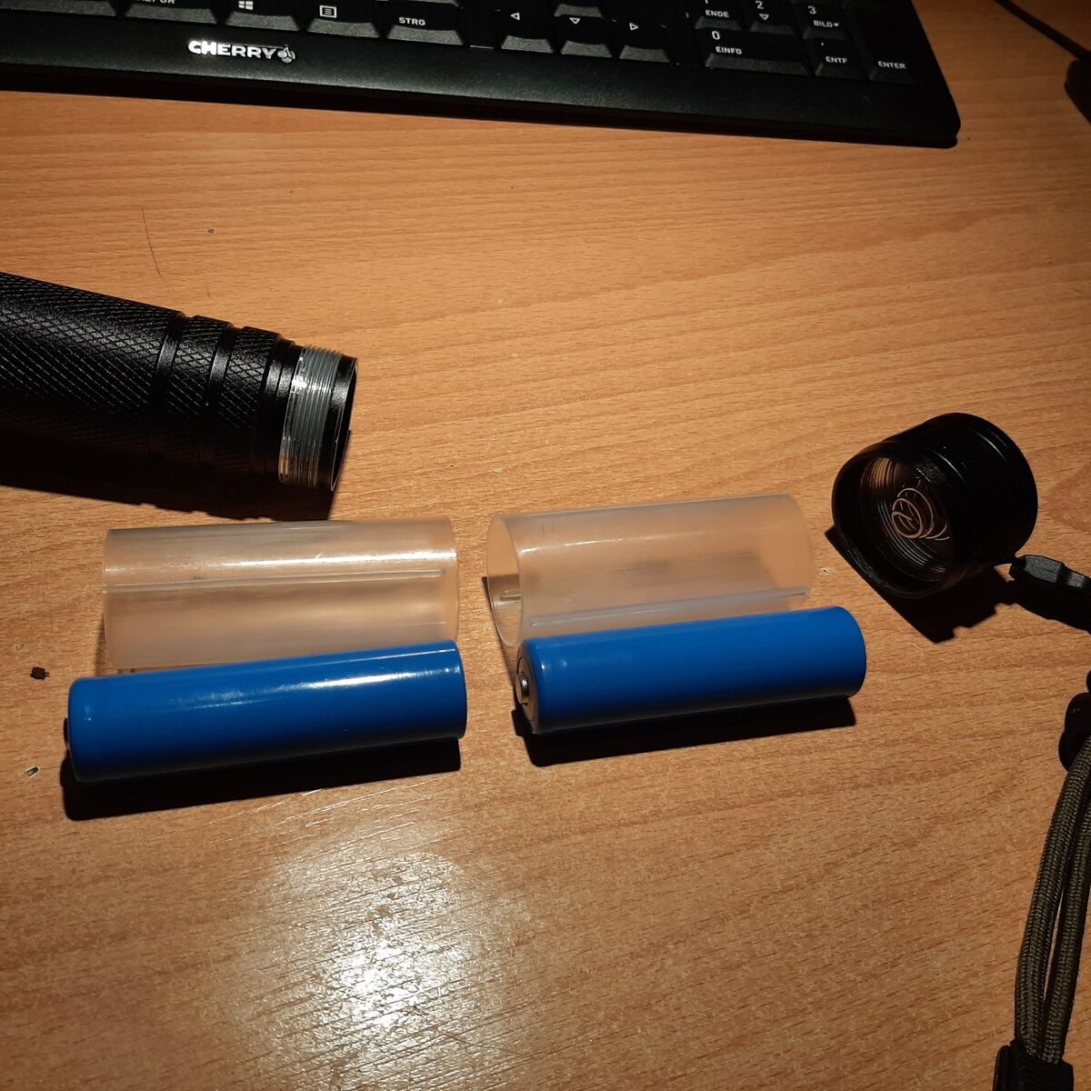

meine neue Taschenlampe hat 2 Stück 18650 3,7V Li-Ion Akkus verbaut (in
Reihe).
Geladen wird das Teil über USB an der Taschenlampe.
Habe eben mal einen Akku entnommen und die Kapazität beim Entladen
getestet.
Jetzt habe ich überlegt, ob es besser ist, diesen einen Akku wieder
einzeln aufzuladen, bevor ich ihn in die Lampe wieder einbaue ?
Es gibt ja hier definitiv keinen Balancer, der die Zellen symetrieren
kann.
Was würde passieren, wenn ich eine volle Zelle und eine leere Zelle
betreibe ?
Wie wird verhindert, dass beide Zellen nach vielen Lade/Entladezyklen
auseinander laufen ?
von Thomas R. (thomasr)
Zellen mit eingebautem BMS?
Welches Modell von Taschenlampe und gibt es ein Bild vom Innenaufbau?
von Dirk F. (dirkf)
Glaub ich nicht.  Billigware auch China
Foto als Anlage.

von Ernest (ernest)
Die gehen ja ganz einfach raus. Dann kannst Du die auch ganz einfach
extern laden. Und nicht benutzen, bis das Licht dunkel wird.
Deine Bedenken sind gerechtfertigt, wenn die vom Ladezustand zu weit
auseinanderdriften kann eine Zelle in die Tiefentladung gehen und das
ist nicht gut. Gar nicht gut.
von Jack V. (jackv)
Dirk F. schrieb:
> Aber die Lampe selber ist OK für das Geld.
Sicher? Was meinst du, was passiert, wenn die billigen MOSFETs
durchlegieren, weil auf Kante dimensioniert und keinerlei Sicherheit
verbaut wurde? Hast dann ’ne exzellente Rohrbombe. Gibt irgendwo Bilder
von jemandem, der so eine Lampe mit dem Mund gehalten hat, als das
passiert ist. Sehen nicht sehr ansprechend aus.
> kann.
Da ist kein Platz für weitere Zusatzschaltungen. Einfach alle 3 Monate
getrennt die Akkus aufladen. Dazwischen über den Anschluss an der Lampe.
Wenn die Akkus verschlissen sind, diese durch Typen mit Schutzelektronik
ersetzen.

von Michael B. (laberkopp)
> Glaub ich nicht
Dann MUSST du ein 2-Zellen BMS ergänzen.
Ein LiIon ist abzuschalten, wenn EINE Zelle 4.2V übersteigt (oder 2.5V
unterschreitet(, nicht wenn die Summe über 8.4 bzw. unter 5 geht.
Ungeschützte Zellen sind nicht für deine Anwendung geeignet. Obwohl
selbst Chinesen üblicherweise in silche Taschenlampen Akkus mit
Schutz-PCB stecken.

von Dirk F. (dirkf)
Danke für alle Hinweise.
Werde die Akkus entsorgen.
Verkäufer hat bereits 20 % Rabatt angeboten.
Habe 2 neue 26650 mit Schutzbeschaltung bei www.nkon.nl gekauft.
