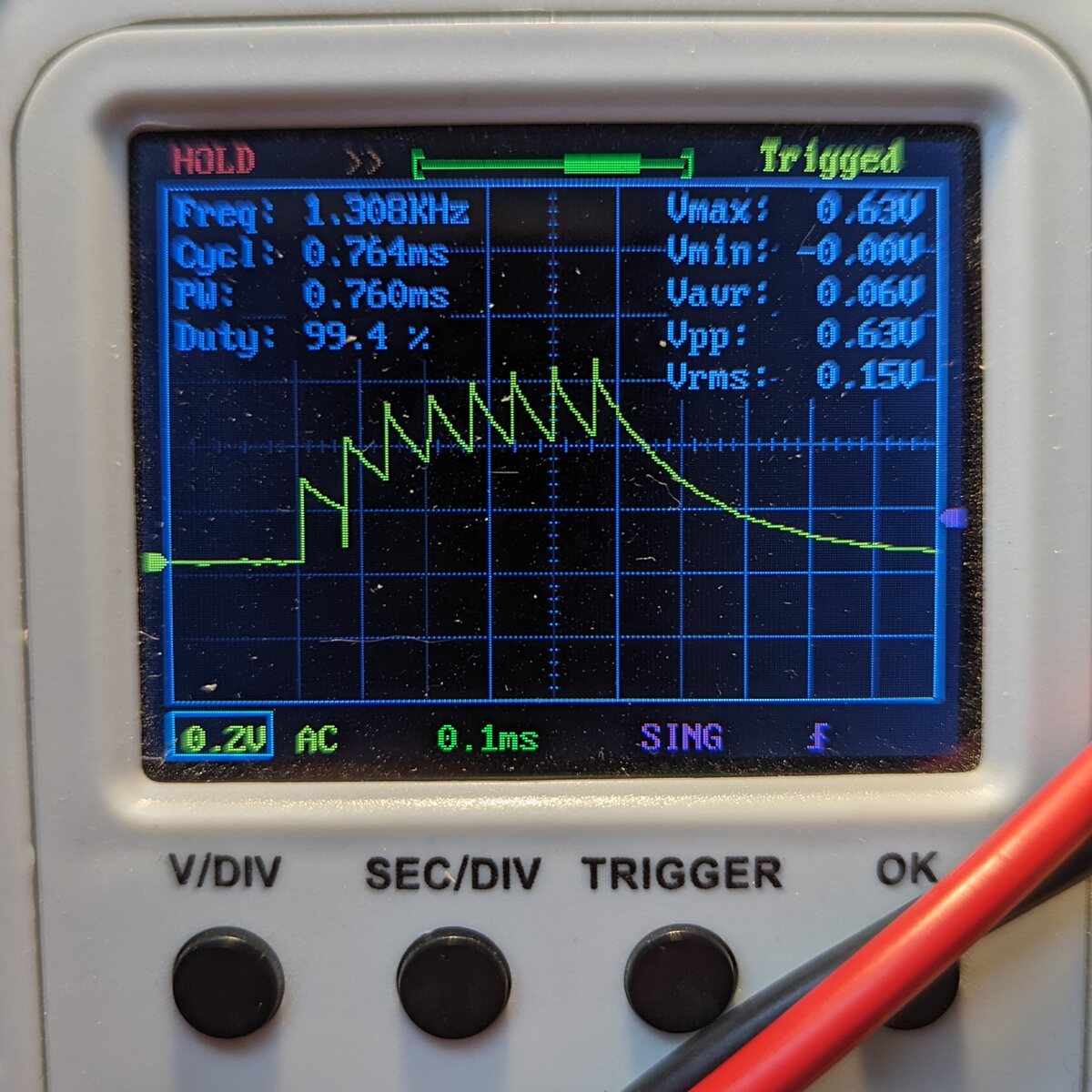

- mein Digital-Oszi vom Grabbeltisch an den Wicklungsanschlüssen für
Feedback und Bypass (noch vor der Diode) angeschlossen, siehe Bilder.
Der LNK606 pulst acht mal rein (15kHz), dann Pause von 2 Sekunden
(Autostart laut Datenblatt), dann von vorne. Warum??

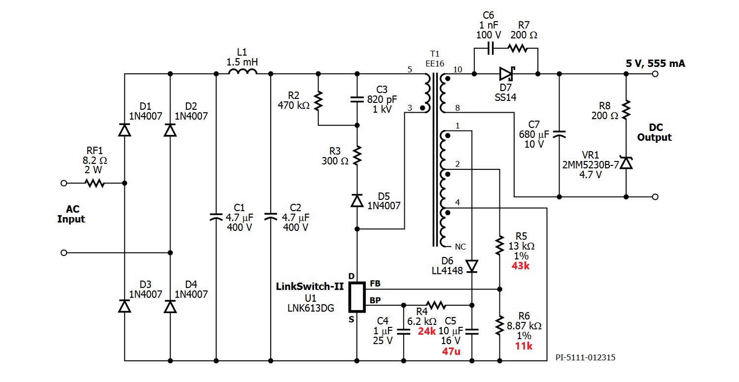

Bei Bezug auf einen Schaltplan bitte nicht "der kleine Siebelko"
scheiben, sondern die Bauteilenummer. Rot= gemessen? schwarz=
Beschriftung?
Ist der Schaltplan rausgezeichnet? Wo ist das Hauptnetzteil verbunden?

Der Schaltplan ist nur der aus dem Datenblatt (also schwarz = Kopie
Datenblatt), hab es für mich nur als Hilfestellung benutzt, vom
Datenblatt abweichende/tatsächliche Werte hab ich rot eingezeichnet,
wobei alle tatsächlich gemessenen Werte den Beschriftungen der Bauteile
entsprechen und daher soweit passen sollten..
Der detonierte "kleine Siebelko" entspricht in dem Fall dem C2.
Dann empfehle ich erst mal den tatsächlichen Schaltplan rauszuzeichnen.
Bei Oszillogrammen empfehle ich DC Kopplung, markierten Nullpegel und
Angabe der V/Kästchen, oder wurde immer 1:10 verwendet?
Und bitte immer angeben, wo genau angeklemmt wurde. T1-1, T1-2? Masse
auf C2- mit Trenntrafo, oder irgendwie differenziell?
von H. H. (Gast)
Das DSO150 taugt nicht für Messungen an so einem Schaltnetzteil.

@Wolf17 den Schaltplan komplett zu erstellen schaffe ich auf die
Schnelle leider nicht mehr. Aber wie gesagt, es entspricht - was den
Standby-Teil angeht - dem angehängten.
Grade nochmal mit DC-Kopplung gemessen, sieht in dem Fall nicht anders
aus. Bei den angehängten Screenshots ist die gelbe Markierung links auf
der Y-Achse 0V (verschoben zwecks besserer Lesbarkeit) Einheit/Kästchen
auf beiden Achsen stehen farblich passend unten.
Bypass-Winding: gemessen zwischen T1:1 und T1:4
Bypass-Feedbeack: zwischen T1:2 und T1:4
jeweils direkt am Übertrager
@H.H. ich weiß ist nicht optimal, hab nichts anderes zur Hand. Hätte
gern das beste daraus gemacht.

Das beste wäre es, es dafür nicht zu verwenden, es führt dich nur auf
falsche Fährten.
