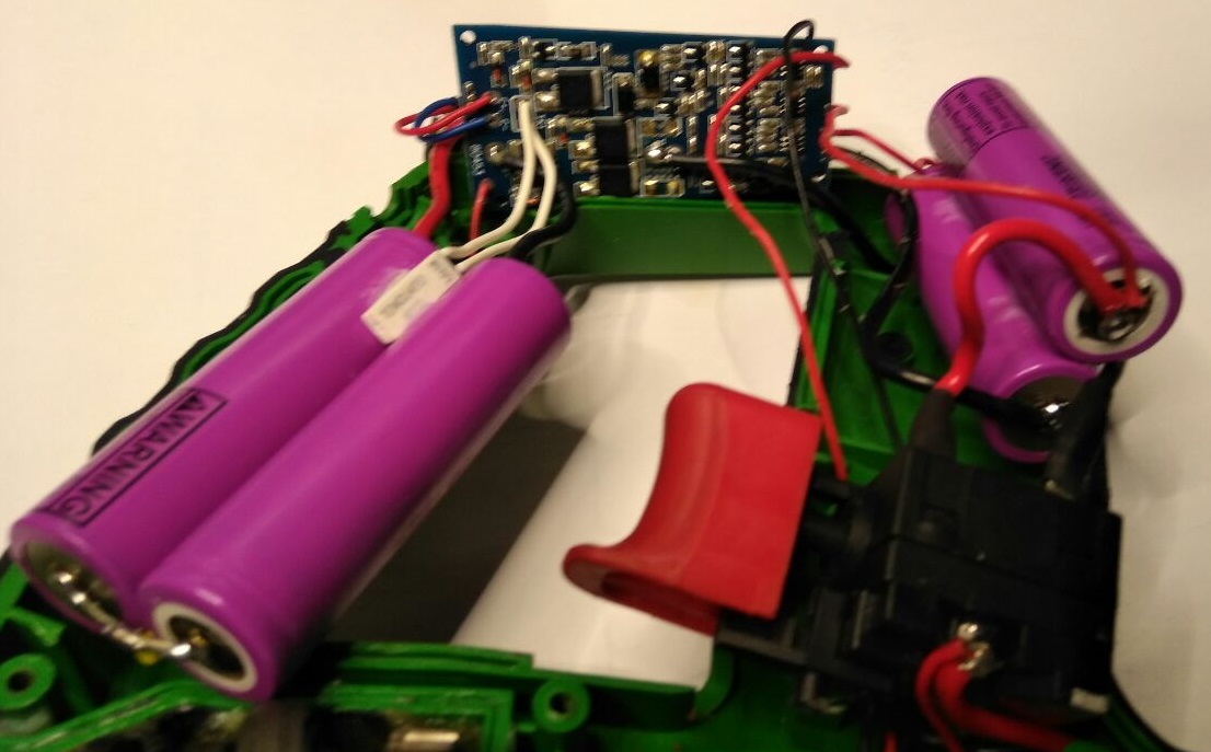

Moin, Nachdem die Leistung meines Mannesmann Bohrschraubers extrem nachgelassen hatte habe ich die inzwischen 12 Jahre alten Akku Zellen mal ausgetauscht. Nach längerer Ladezeit (24h>) habe ich einen Unterschied von 4,18V zu 4,12V vom höchsten zum niedrigsten Akku gemessen. Sollte das durch das BMS Chargerboard nicht normalerweise ausgeglichen werden ? Ist das Board defekt oder stellt sich ein Zellen Gleichlauf erst nach mehreren Entlade / Ladevorgängen ein ?

wenn Dein BMS so fröhlich vor sich hin balanciert, tut es das mit minimalen Strömen, so weit man das auf Deinen unscharfen BMS-Bildern erahnen kann.
Wenn Du Deinen Akku also gerade mit hohen Strömen geladen hast, kam Dein BMS mit dem Balancieren eventuell gar nicht hinterher, hat aber bei Erreichen der maximalen Ladespannung des ersten Deiner drei Akkus abgeschaltet.
Es kann also gut sein, dass Dein BMS noch beschäftigt ist!
Andererseits kann es aber auch sein, dass Dein BMS erst bei einer größeren Spannungsdifferenz anfängt zu balancieren.
Um es genau zu wissen müsstest Du vielleicht mal beim und nachdem Laden die Spannung Deiner beiden Extremkandidaten mitloggen.
