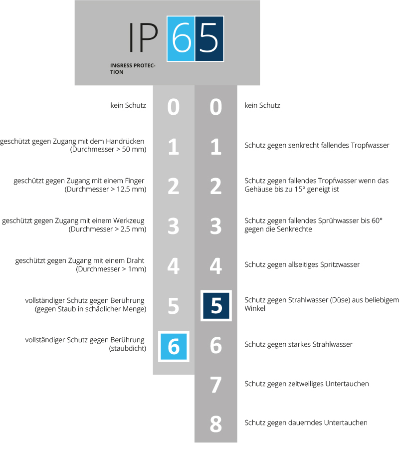

Welche IP Schutzart soll denn das neue passiv gekühlte Netzteil haben?

Suche nach einem 'Baseplate cooled' Netzteil.
Meanwell hat die auch.
Suche Dir ein IP 65+ Gehäuse Deiner Wahl aus Metall, montiere das NT so
das es seine Wärme ans Gehäuse abgeben kann und verwende PG
Verschraubungen.

Das verlinkte Netzteil hat aber den Nachteil der offen zugänglichen
Klemmen. Damit ist die IP-Schutzart wieder flöten.
Vielleicht ist da die HLG-Serie besser geeignet?
