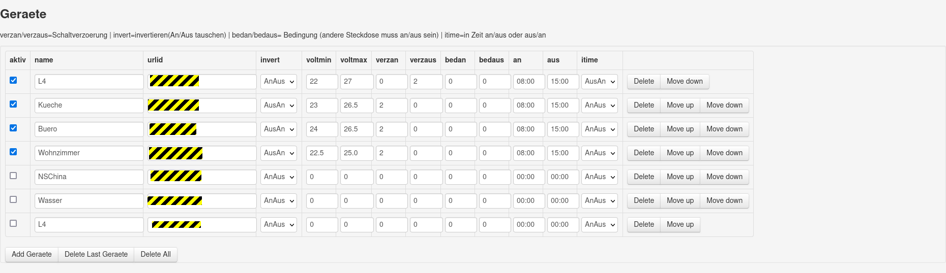

Ein kleines Fixes Wochenendprojekt.
Es wird über Modbus-TCP aus einem Victron Cerbo GX die Batterie-Systemspannung gemessen, dazu werden dann parallel konfigurierte Fritz Dect 200 Steckdosen geschaltet.
Man kann so diverse Szenarios für ein Ladegerät zur Unterstützung oder diverse Verbraucher erstellen.
https://github.com/schuppeste/Cerbogx-socket-switcher
Es kommen immer wieder zusätzliche Funktionen dazu.
