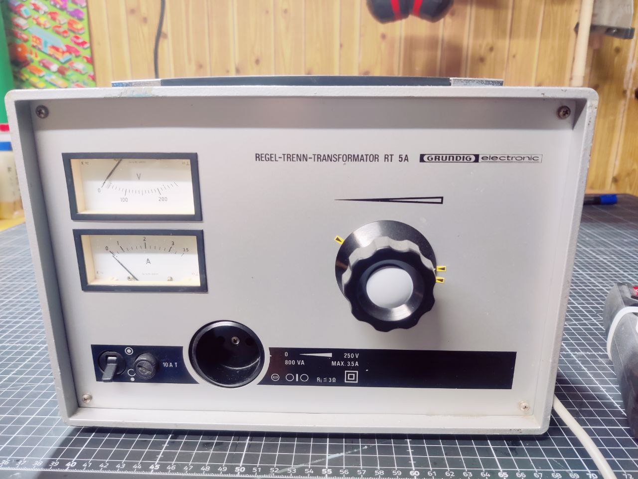

von Matze (matzew)
800VA, regelbar, Grundig, steht rum.
sind 150€ fuer so einen Stein zu viel?
Jetzt waer's perfekt, wenn Du den abholen koenntest, der wiegt gefuehlte
30kg (hab keine Waage hier).
von Thorsten M. (virtualhours)
Das sieht doch schon gut aus.

Muß er nicht, das Angebot des RT5A ist fair. Dafür bekommt er ein
ordentliches Gerät, was anständig auf dem Tisch steht, Strom/Spannung
anzeigt und nicht irgendwas mit losen Strippen auf einem ollen Brett.
Ich vermute allerdings, dass Thorsten eine Einschaltstrombegrenzung
brauchen wird, der RT5A erster Generation hat noch keine interne.
